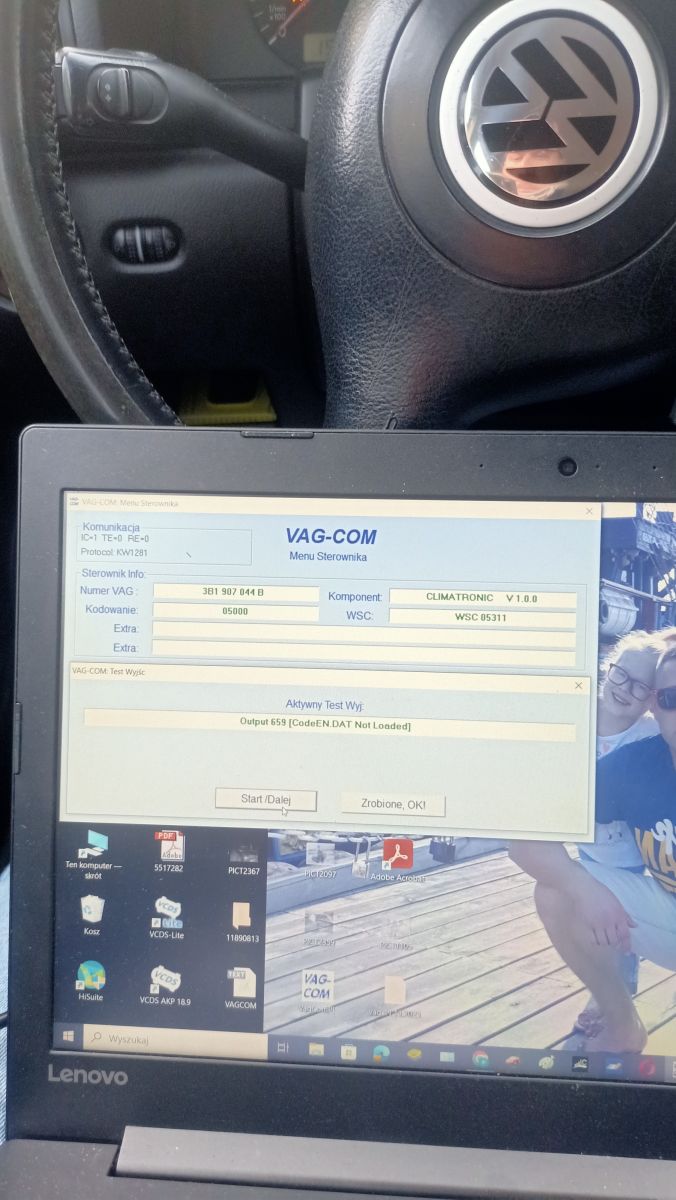

    Witam. Skoda Superb 1.9 tdi 130km 2004r. Podczas wykonywania programem VAG COM testu klimatyzacji, wywala bezpiecznik nr. 5. Ta funkcja służy do testowania wyjść elektrycznych modułu sterującego klimatyzacją i ogrzewaniem. Jaka jest kolejność tej procedury i jakie urządzenia testuje ta funkcja? Coś robi mi zwarcie ale nie wiem co, chciałbym się dowiedzieć od czego zaczyna testowanie ta funkcja, czy to jest jakaś czujka?

    Klima robi tzw self test i testuje panel ,silniczki reg. nawiewu,went nawiewu itd. Bezp. 5 to chyba zasilanie panelu.

    5 bezpiecznik obsługuje jeszcze deskę rozdzielczą, gniazdo diagnostyczne VAG. Gdy włączam normalnie z panelu klimatyzację to wszystko działa prawidłowo, nawiewy - +, sterowanie temperaturą, econ /auto. Szukam informacji w jakiej kolejności odbywa się ten test wykonawczy, co jest pierwsze mierzone z obwodów.. Kolejność testowania funkcji VAG COM w Skoda Superb 1.9 TDI 2004 - urządzenia i czujniki
    W passacie sprawdzał to zaczyna od czegoś takiego. Output 659. Co to oznacza???
