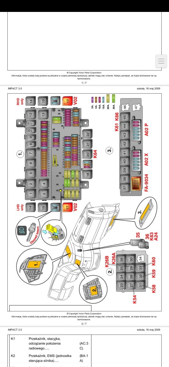

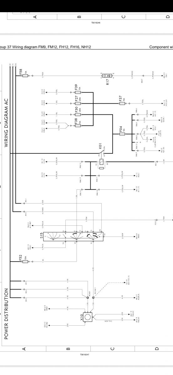

    Mam problem z volvo fh12. Brak ładowania alternator sprawny, brak napięcia po stacyjce na alternatorze , bezpiecznik f58 dobry ma zasilanie natomiast na wyjściu z kabiny już nie ma zasilania. Czy może być uszkodzony któryś sterownik?

    Czy auto ma ADR? Na alternatorze zmierzyć napięcie multimetrem pod droga jest rezystor. Jak jest ADR wyciągnąć przekaźnik nr 20
    Schemat elektryczny układu z opisem komponentów, z przewodami połączeniowymi i oznaczeniami. Schemat elektryczny rozdzielni z bezpiecznikami i przekaźnikami Volvo.
