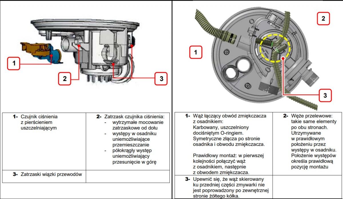

    jrgp napisał:
    Pojawia się błąd iF1. Prawdopodobnie chodzi o czujnik poziomu wody, ale jak i gdzie go znaleźć?
    Kod iF1 : wysoki poziom wody
    • Alarm jest zapisywany i wyświetlany tylko w trybie serwisowym.
    • Ten alarm występuje, gdy bezpieczny poziom wody jest przekroczony przez ponad 4 s.
    • Zostanie wówczas rozpoczęta faza odpompowania i będzie trwać aż do osiągnięcia bezpiecznego poziomu wody.
    • Program zmywania będzie kontynuowany dopiero po wystąpieniu tego warunku
    Są dwa elementy, które trzeba sprawdzić w pierwszej kolejności: pompa myjąca, moduł mocy.

    Robo-technical napisał:
    Ale Ty na pewno nie znajdziesz w swojej zmywarce. Bo go tam NIE MA!!!!
    Więc co odpowiada za utrzymanie poziomu wody w zmywarce AEG/ Elux ? Jeśli od kiedy pamiętam jest to hydrostat + przepływka. Akurat ten AEG mierzy oporem turbiny na pompie obiegowej jeśli w PNC jest hydrostat typu" gwizdek"..... nie kumam, ale może za cienki jestem w tym temacie, więc proszę o sprostowanie.

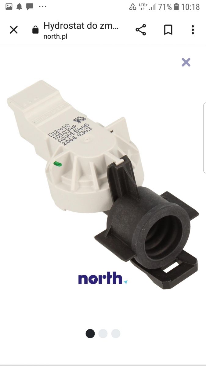

    Jakubserwis napisał:
    " gwizdek"
    ... ale wymyśliłeś :)
    To jest po prostu wyłącznik ciśnieniowy.
    Zdjęcie wyłącznika ciśnieniowego z czarnym plastikowym elementem na górze.
    Tam luzy na pompie mogą powodować cuda wianki. Jeśli jest elektronika PB150, może "przepuszczać" wodę (taka wada tego modułu).

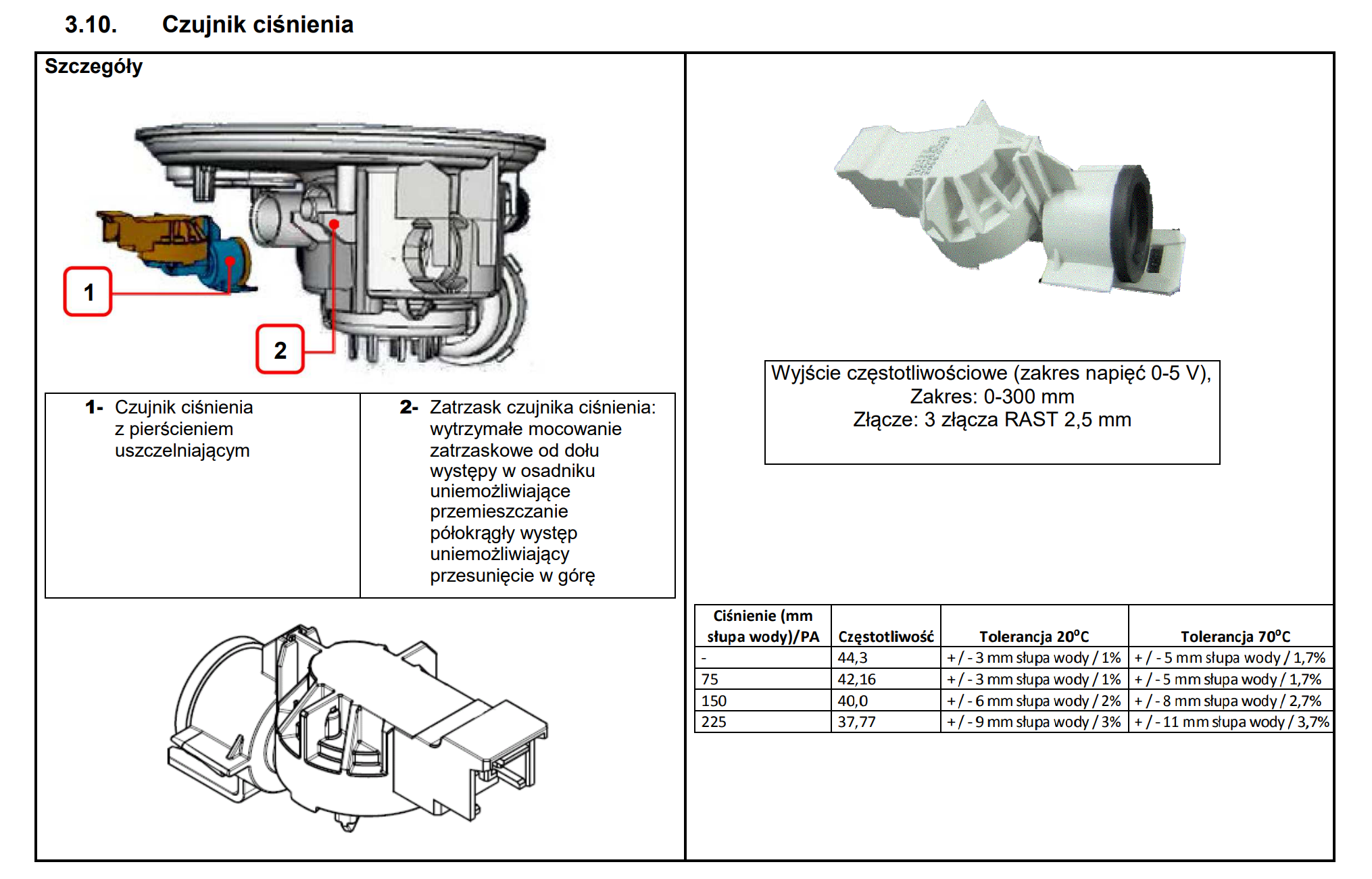

    Wyłącznik ciśnieniowy to był w hydroforze! Co stało na przeszkodzie załączenie opisu owego "presostatu / wyłącznika"?
    Schemat czujnika ciśnienia z opisem elementów i parametrów.
    Na podstawie generowanej częstotliwości elektronika sprawdza ilość wody w zmywarce.
    Spróbuj w hurtowni - pewnie coś Ci znajdą. Ale Ty na pewno nie znajdziesz w swojej zmywarce. Bo go tam NIE MA!!!!
    Jest - numer części 140000554083
    W-Sensor i D-Sensor to nie ta marka, ani nie ten producent ^ ^
    @jrgp Najpewniej zapchany czujnik lub wymielona pompa myjąca.
