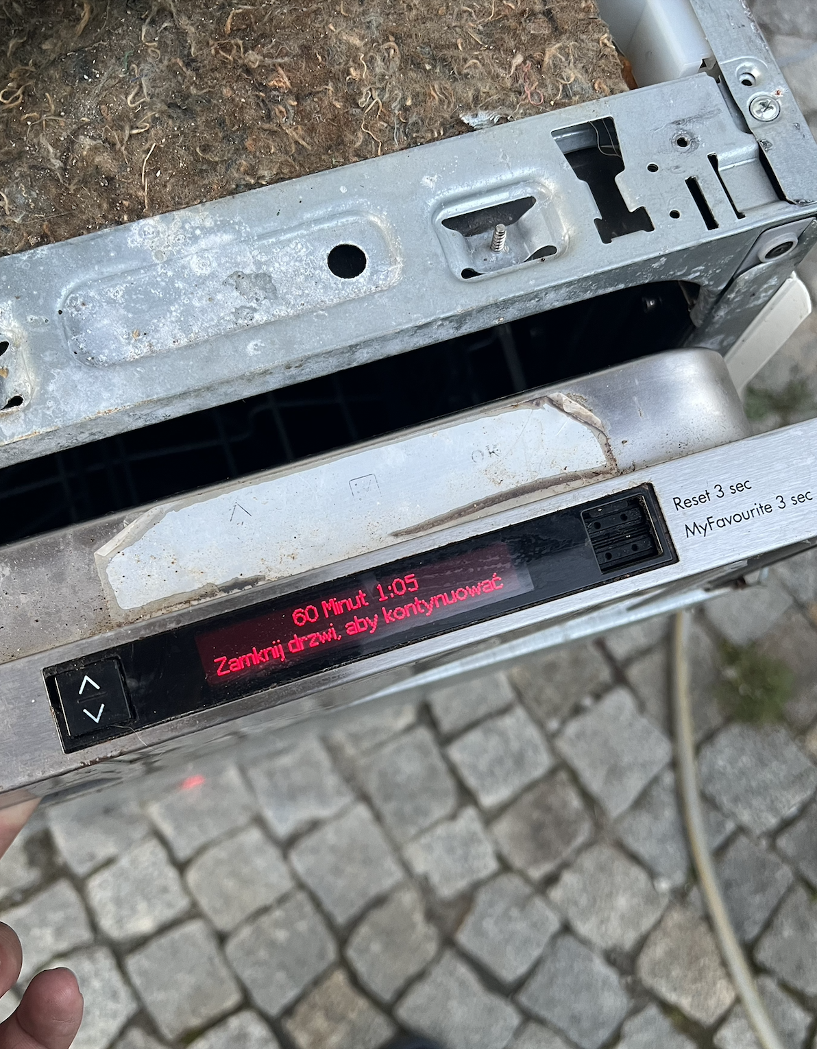

    Hej,
    po kilkunastu minutach nieprzerwanego przeszukiwania internetu, potrzebuję pomocy w:
    1. identyfikacji zmywarki, z którą mam do czynienia (brak tabliczki znamionowej), widzę tylko napis AEG Favorite oraz Proclean
    2. informacji, jak wejść w tryb serwisowy/testowy i uruchomić kalibrację
    3. informacji, gdzie znajdę czujnik odpowiedzialny za błąd i20 :)
    Do tej pory, aby poradzić sobie z i20, wystarczało zawsze przedmuchać "kolanko" wewnątrz niecki filtracyjnej, w skrajnym przypadku wyciągnąć ją i przechylić, aby wylać z jakiegoś zbiornika wodę. Tym razem bezskutecznie :)
    Przesyłam zdjęcie najbardziej charakterystycznego - z tego co zauważyłem - elementu: wyświetlacz.
    Na podłodze wyświetlany jest czerwony prostokącik z godziną. Podświetlenie wewnętrzne (dopiero teraz przy zakupie nowej zmywarki zorientowałem się, że to rarytas :) )
    Chyba nic więcej nie wiem i żadna inna znana mi informacja nie będzie w rozwiązaniu sprawy pomocna... pozdrawiam!
    Panel sterowania zmywarki AEG z czerwonym wyświetlaczem i napisem „Zamknij drzwi, aby kontynuować”
    Do identyfikacji niezbędna jest naklejka z boku drzwi z numerem PNC, bez tego to możemy sobie pogdybać i podumać.
    A-One napisał:
    2. informacji jak wejść w tryb serwisowy/testowy i uruchomić kalibrację
    Zbędne to na ten moment.
    A-One napisał:
    3. informację gdzie znajdę czujnik odpowiedzialny za błąd i20
    i20 to błąd spustu wody, generowany może być z różnych przyczyn. Należy urządzenie metodycznie przejrzeć i posprawdzać. Tu masz trochę lektury o tym błędzie:
    https://www.elektroda.pl/rtvforum/find.php?q=electrolux+i20
    Taki wyświetlacz może być stosowany w wielu różnych modelach.

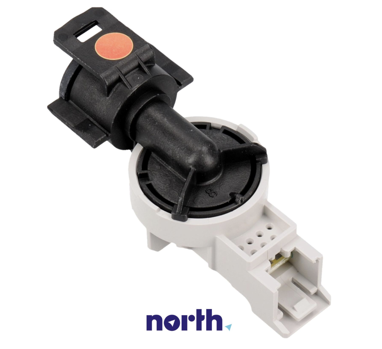

    Dzięki historii serwisanta udało się odzyskać model :)
    F99705VI1P - przydałaby się instrukcja serwisowa, żeby wszystkiego nie rozbierać. Chcę zlokalizować tę część odpowiedzialną za i20 i wymienić
    Wiem już jak wygląda ten element, więc powinno to sprawnie pójść :)
    Czujnik ciśnienia w obudowie z tworzywa ze złączem elektrycznym i logo north
    PS jednak to prawda, co mówią o elektrodzie - ależ to nadęte, że przez zamazany po latach numer modelu nie uzyskam odpowiedzi jak wejść w tryb konfiguracyjny 😂
    Mało tego! Temat zablokowany (brak możliwości udzielenia odpowiedzi), bo nie ma nazwy modelu w tytule!

    Zdajesz sobie sprawę, że owy element wcale nie musi być rozwiązaniem ?
    Znajdziesz go po otwarciu dolnej pokrywy serwisowej.

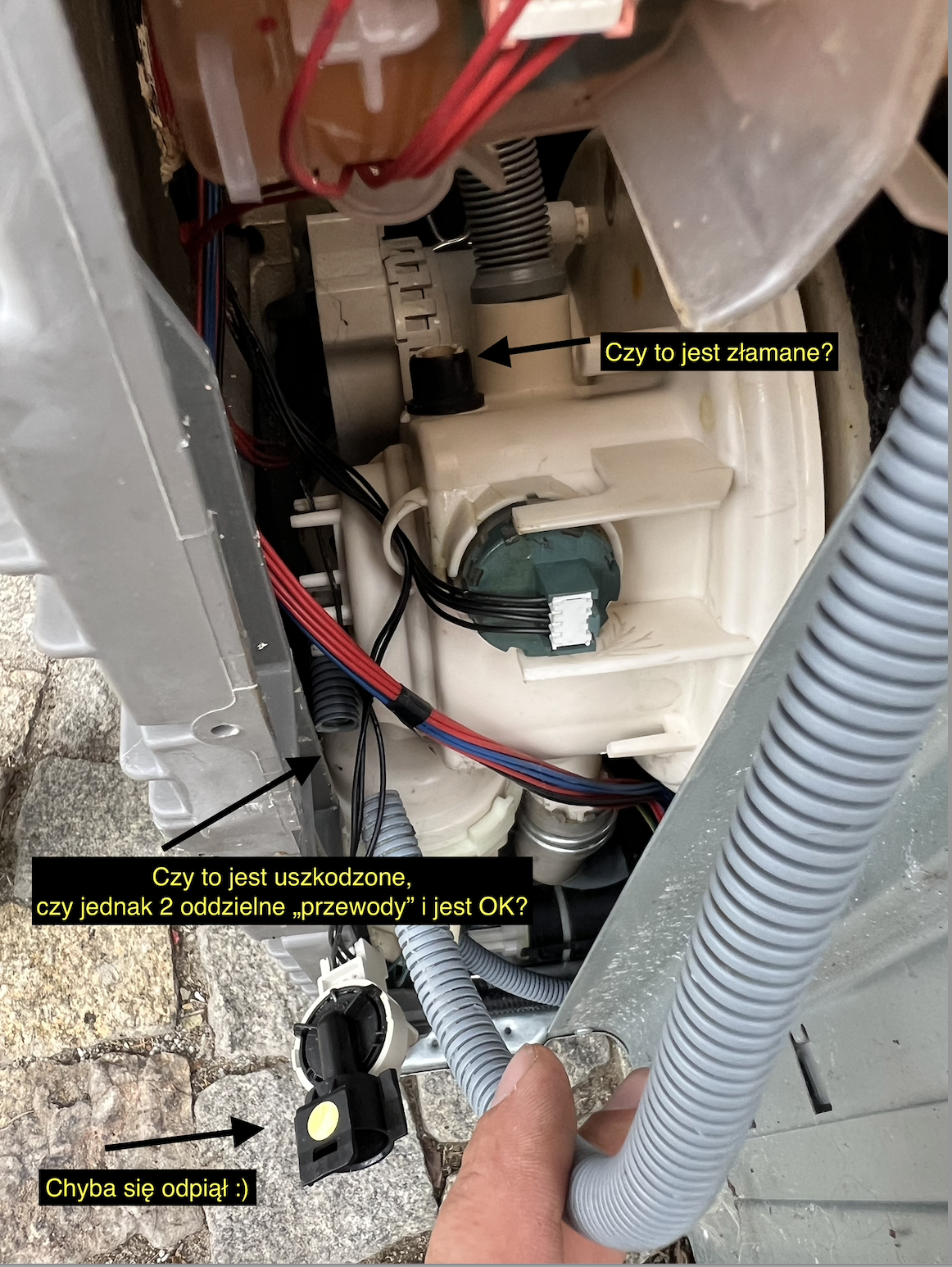

    Po otwarciu zastałem taki widok.
    Będę wdzięczny za odpowiedzi na pytania ze zdjęcia:
    1. Gdzie jest miejsce hydrostatu? Nie widzę gniazda, które pasowałoby do tego wtyku.
    2. Co powinno być w miejscu - prawdopodobnie - złamanego elementu?
    3. Rurka... pęknięta i uszkodzona czy jednak tak powinno być? Moją pierwszą myślą było "definitywnie" uszkodzone, ale jak zerkałem na zdjęcia google to nierzadko te rurki również były "przerwane". Woda czy powietrze tamtędy przepływa? Jeżeli zepsute, jak szczelnie należy to naprawić? Ciśnienie jest?
    Kiedyś serwisant już tam zerkał za hydrostatem, nie był sprawdzany (praca serwisanta), więc nie zdziwię się jeżeli hydrostat ma swoje miejsce w tym "złamanym" elemencie i tam były mocowania na wtyczkę, ale on to tylko np. przykleił... :)

    To nie wąż odpływowy - wąż, z którego odpompowywana jest woda (pomimo tego, że zmywarka tego nie widzi) jest w porządku i jest znacznie grubszy niż ten ze zdjęcia. Dobrze byłoby się dowiedzieć od czego to wąż i czy to powinien być jeden wąż czy jednak wszystko jest w porządku.
    Hydrostat zmieniony, bez rezultatu. Co tam dalej byście zrobili?
    PS na zdjęciu nie jest nic złamane jednak, to tylko zwykła gumowa uszczelka z hydrostatu właśnie.
  • #13 21658241
    Kenworth 18
    Posty: 11127
    Pomógł: 2419
    Ocena: 3710
    Skąd masz tą zmywarkę? Kupiłeś zepsutą z Olx itp? Ktoś tam coś namieszał a teraz my się mamy domyślić co? Przecież na zdjęciu widać wąż wychodzący poza zmywarkę i jest przecięty. Zrób więcej zdjęć jeśli chcesz by ktoś Ci pomagał. Wewnątrz zmywarki są jeszcze takie węże karbowane: https://north.pl/karta/waz-polaczeniowy-z-zas...-zmywarki-aeg-f99705vi1p,MR5-1G-C2M2-1W5.html
    https://www.klinikaagd.pl/czesci-agd/5-w%C4%8...604655,604656,604657,604658,604659;KL7312D7D/
    Chyba widzisz że wąż odpływowy nie jest gładki w całości tylko ma trójnik.
