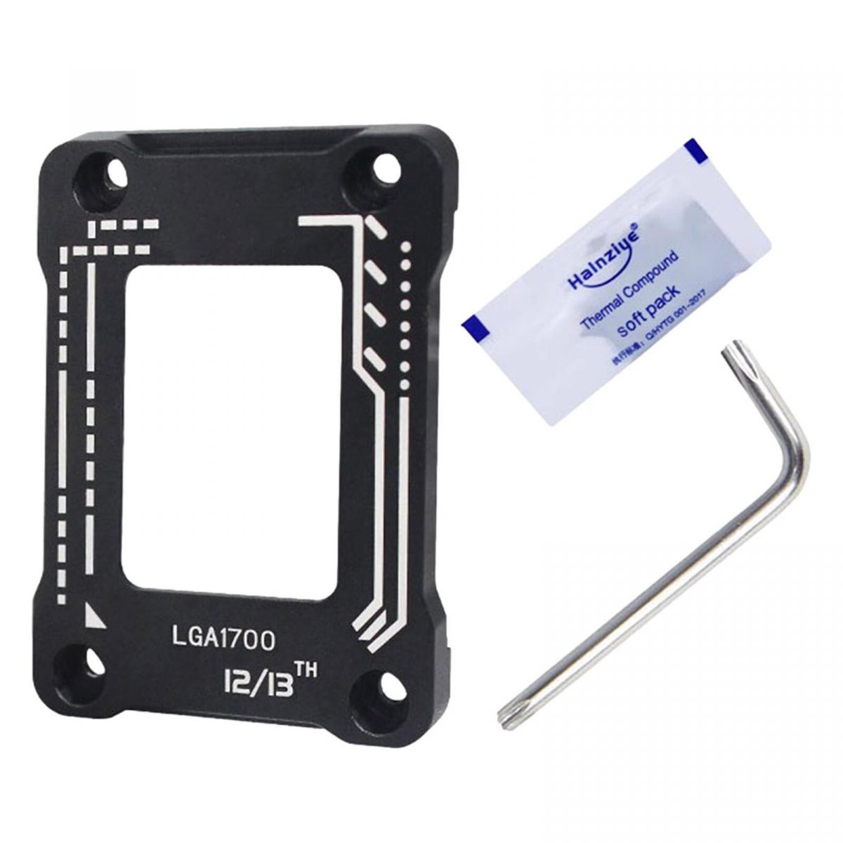

    We wszystkich trzech obecnie użytkowanych prywatnie płytach ze slotem 1700 używam "bracket plate", zamiast oryginalnego mocowania i docisku. Polecam :-) Zawsze jak demontowałem CPU to widziałem strefy nierównomiernego docisku wynikające z wyginania procesora przez docisk podstawki.

    czyli brakuje ramki dla lepszego docisku/styku cpu 13th gen z chłodzeniem
    Takie odchylenia płaszczyzny od normy prowadzą do utraty kontaktu z powierzchnią pochłaniającą ciepło, co tylko częściowo eliminuje pasta termoprzewodząca.
    Rama mocująca LGA1700 z pastą termoprzewodzącą i kluczem imbusowym. Zestaw korektora wyginania CPU LGA1700 z narzędziami i uszczelką termiczną.

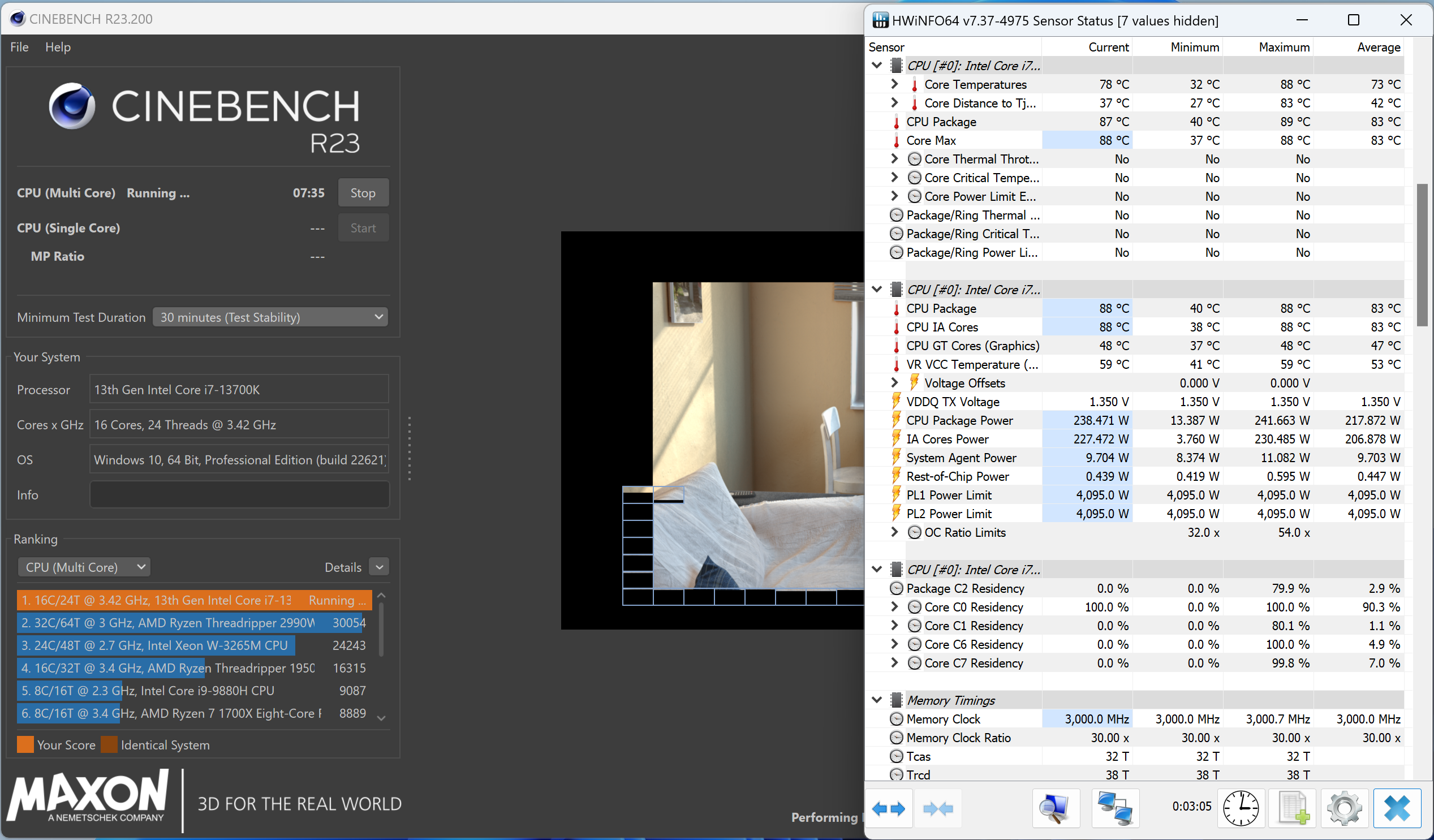

    Popatrz na cpu package cpu, ponad 220W > TDP
    Zrzut ekranu programu Cinebench R23 i HWiNFO64 pokazujący test 13. generacji procesora Intel Core oraz parametry temperatury i wykorzystania mocy.
    To chłodzenie jest dobre do 220W ?!
