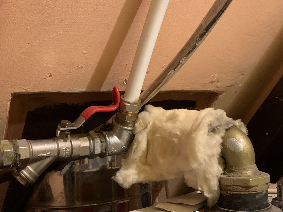

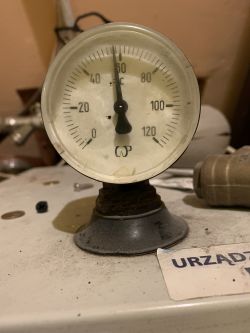

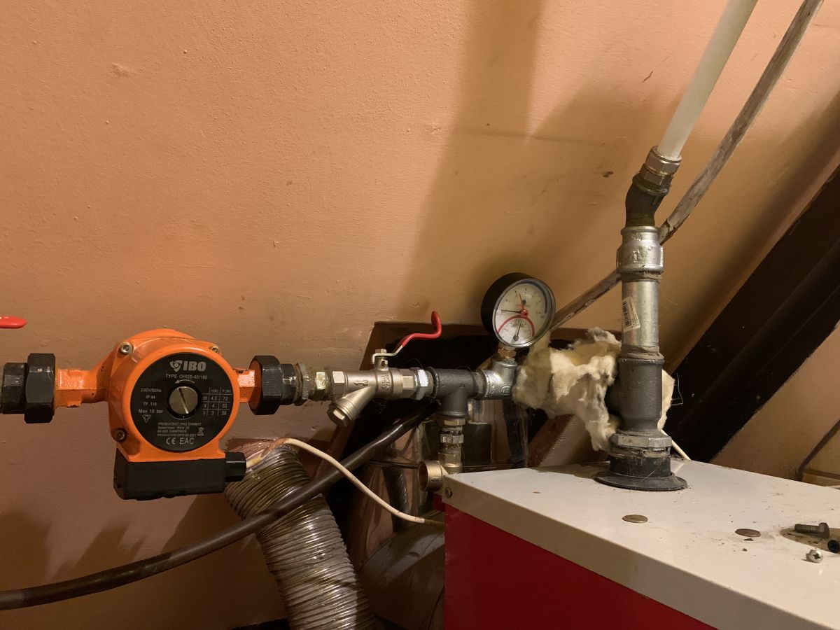

    Witam. Mam problem z zapowietrzajaca sie pompa C.O. Instalacja to taka trochę bandytka, ale taką kupiliśmy i narazie do remontu chcemy ją zostawić. Problem zaczyna się kiedy temperatura na kotle zbliży się do roboczej, 55-60. Pompa zaczyna bulgonić. Im wyższy bieg tym gorzej to brzmi. Pompa C.O. z zaworem w instalacji grzewczej. Termometr przemysłowy wskazujący temperaturę około 60 stopni Celsjusza. Rura instalacyjna na suficie z odsłoniętą izolacją.
    Przejrzałem już sporo tematów z odpowietrzaniem kaloryferów, pompy, byliśmy przy zbiorniku wyrównawczym, dopuszczanie wody. Z góry dziękuję za pomoc, jestem laikiem w tym.

    Jak wygląda rura przed pompą i za pompą, bo to tu trzeba szukać moim zdaniem przyczyny. Mam wrażenie, że nie ma tam innej rury od kotła w kierunku instalacji. Gdzie jest wpięte odpowietrzenie, z rury w pobliżu kotła, lub pompki?

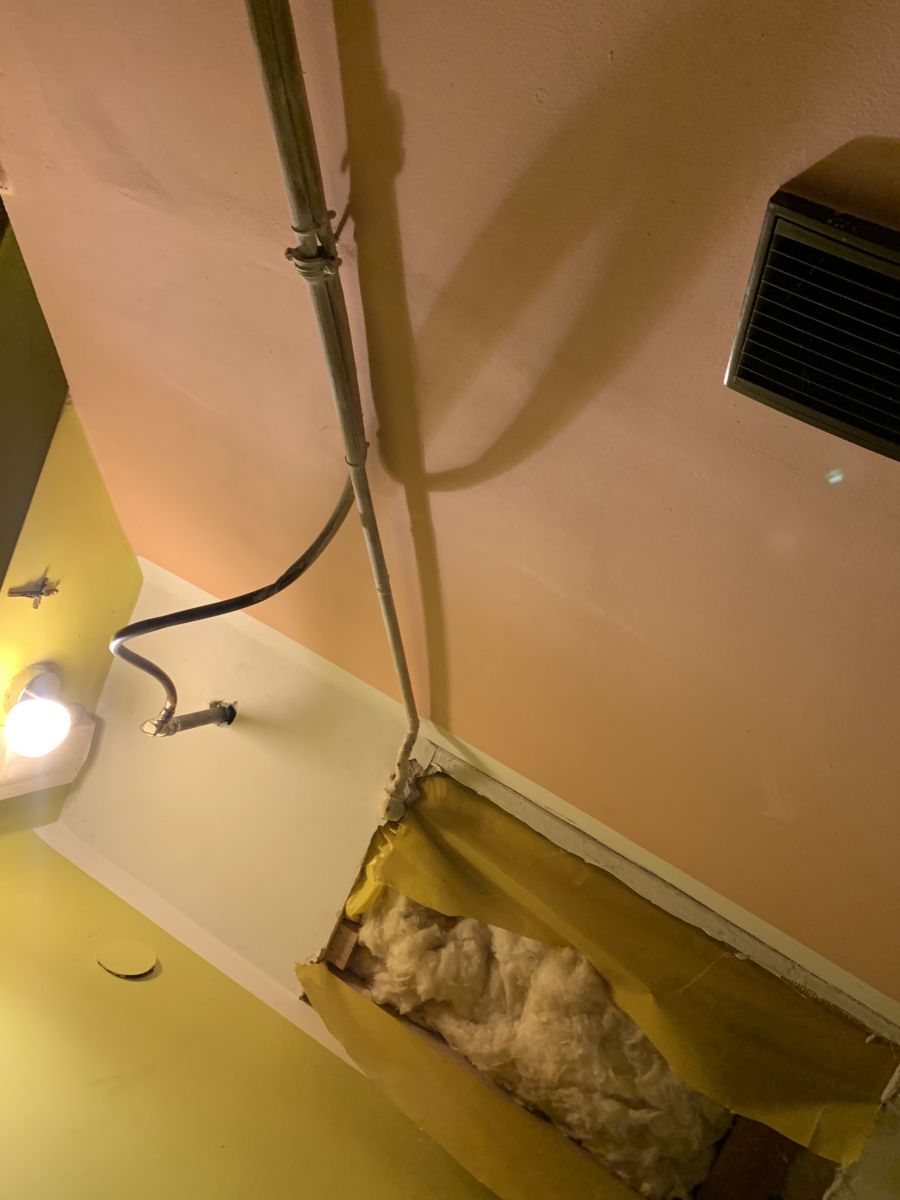

    Trudno mi coś wywnioskować z tak fragemntarycznych zdjęć - co jest za pompą?
    Czy to ostatnie zdjęcie pokazuje instalację idącą do góry?
    Czy to problem ciągły - czy też z ostatnich 3-4 dni?

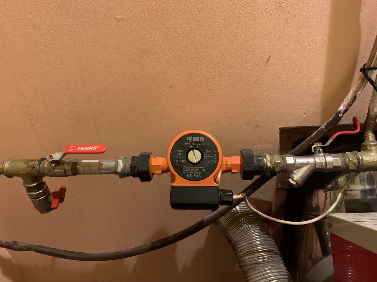

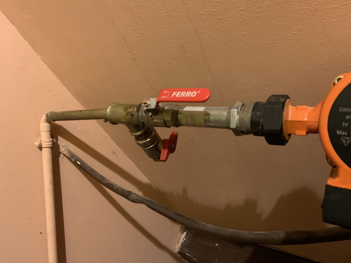

    Przed i Za pompą daliśmy zawór, żeby było można ją zdemontować bez spuszczania wody, przed pompą jest nowy zawór kierunkowy z sitkiem.
    Tak, ostatnie zdjęcie to wyjście do zbiornika wyrównawczego, jest około 2m nad kotłem. Zapowietrzenie pompy C.O. przy temperaturze roboczej 55-60 stopni - jak sobie z tym poradzić? Zapowietrzenie pompy C.O. przy temperaturze roboczej 55-60 stopni - jak sobie z tym poradzić? Turaj wyjście z kotła, potem wyjście do góry do zbiornika, zawór kierunkowy i pompa.
    Czy potrzeba tutaj jakiegoś odpowietrzenia przy pompie?
    Problem jest ciągły, tak naprawdę zawsze po osiągnięciu wyższej temperatury 55-60 stopni, kiedy grzejniki się nagrzeją oraz powrót, zaczyna się zapowietrzenie, natomiast kiedy temperatura spada to stopniowo cichnie.

    No cóż - sytuacja najlepsza nie jest - jak wiesz - i zdążyłeś się o tym przekonać - powietrze jest lżejsze od wody, a więc zbiera się w najwyższym punkcie instalacji - czyli w Twoim przypadku w korpusie pomp. Co prawda wcześniej jest wznośna i to nią powietrze powinno uciec - ale jako że woda w rurach wartko płynie - to częściowo je ze sobą niestety zabiera. A im kocioł bardziej się "gotuje" tym więcej powietrza uwalneniego jest przez wodę.
    Jak popalisz w kotle przez 2-3 tygodnie właściwie całe powietrze z wody wyjdzie i kłopot zniknie - nie do końca bo przy otwartej instalacji woda kotłowa ma cały czas kontakt z powietrzem i go "wciąga" z powrotem (również dopełnianie instalacji powoduje dodawanie powietrza).
    Możesz przez ten czas odpowietrzać pompę (luzując śrubunek), możesz postawić ZA POMPĄ odpowietrznik ale najrozsądniejsze - co nie oznacza w 100 % skuteczne - było by zwiekszenie średnicy trójnika ze wznośną - nawet do 2 cali i wkręcenie kawałka pionowej rury 2 cale /wystarczy 20-30 cm/ i dopiero podłączenie do takiego zestawu wznośnej - abstrahując od tego, że jej średnica w tej chwili jest zbyt mała - ale jak zrobisz remont to ją mam nadzieję wymienisz

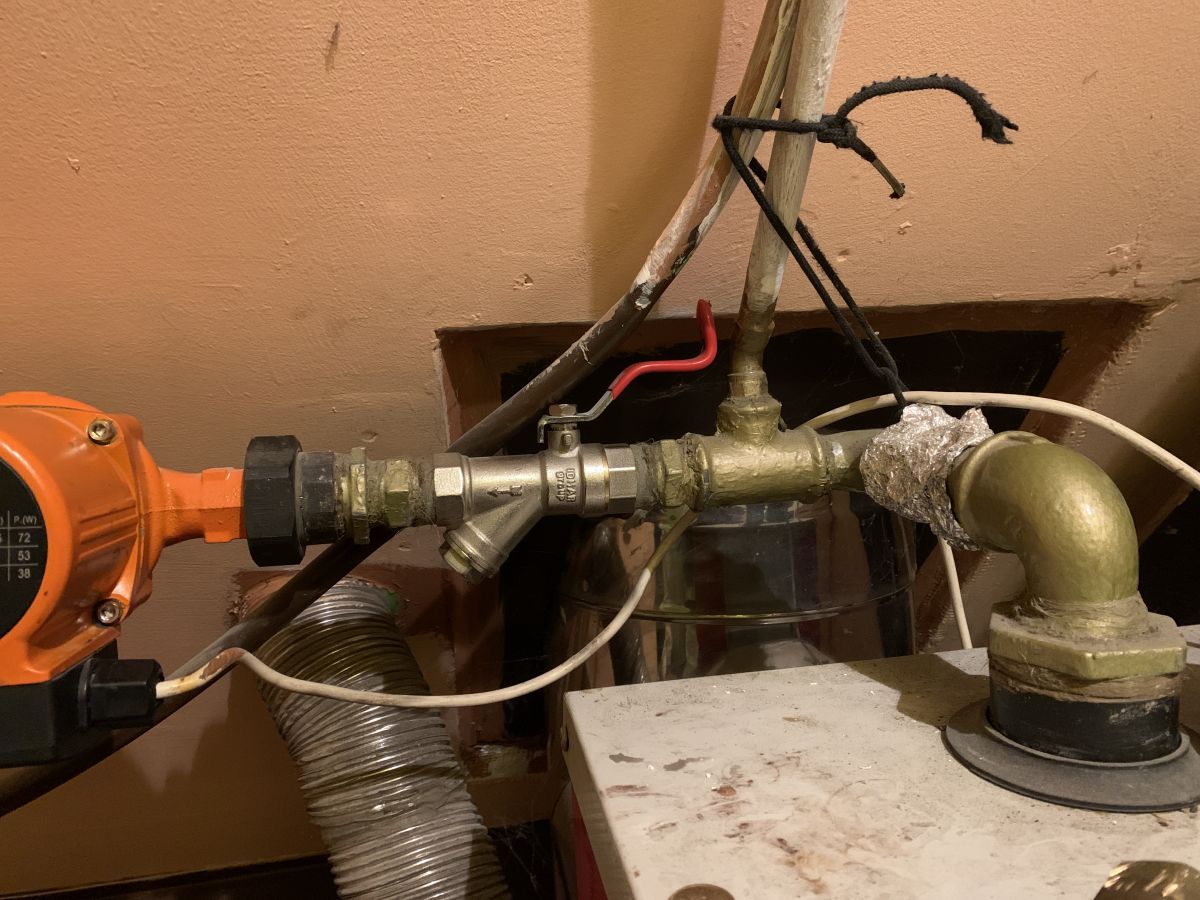

    1 zbyt cienkie rury zaraz za wyjściem z kolanka z kotła.
    2 Wyjście odpowietrzenia za kotłem wprawdzie jest, ale nie wiadomo jak jest to poprowadzone do zbiornika wyrównawczego(spadki, wpięcie w zbiornik). Zbyt cienka rura odpowietrzenia, a w zasadzie to pewnie powinno się to nazwać rurą bezpieczeństwa, tylko nią nie jest zgodnie z definicją.
    3 czy rura od kotła na której znajduje się pompka jest pozioma, czy ma spadek. jeśli tak to w którą stronę?

    Rura na której jest pompa razem z zaworami jest delikatnie skierowana w górę.

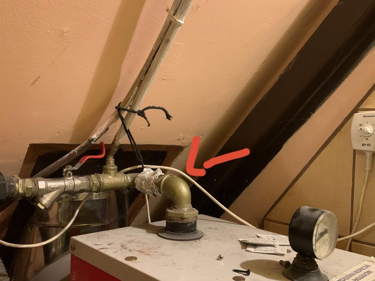

    Dokładnie - tak aby woda z kotła przepływając przez odcinek rury o większej średnicy "rozprężyła się" włąśnie tam - czylii oddała powietrze, które od razu ujdzie do tego 20-cm kawałka, a następnie do wznośnej (to ta rurka do zb. wyrównawczego). Pisałem już że jest dużo za cienka? :):):)

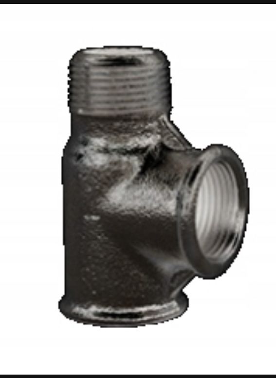

    Panowie mam pytanie co do przerobienia tej instalacji.
    Czy bedzie lepiej jak zamiast tego kolanka damy trójnik z nyplem 2 calowy, potem bezpośrednio do góry rurkę 2 calową, około 20cm i końcową połączymy ją peksą ze zbiornikiem wyrównawczym, czy jednak lepiej zostawić tak jak jest, tylko zwiększyć średnicę kolanka i trójnika na 2 cale, tak jak pisał kolega wyżej. Dziękuję za odpowiedzi i pozdrawiam

    Ten trójnik będzie odpowiedni, tylko upewnij się, czy z kotła wychodzi gwint 2", czy może1,1/2", bo ze zdjęcia nie można tego ocenić.

    Tak to już się wszystkiego upewnimy, ale myślimy że będzie jeszcze lepiej jeśli wyjście będzie od razu bezpośrednio do góry z trójnika, stąd taki pomysł. Dziękuję za odpowiedź.

    Taki trójnik na allegro, ale największy to cal, co do zaworu bezpieczeństwa, jaki zawór polecasz i w jakim miejscu go zamontować?
    Co do średnicy rury do wejścia zbiornika, możemy poprowadzić Pęksę 20, od tej rurki przysłowiowej 2 calowej 20cm.

    Witam ponownie. Zrobiliśmy na szybko przeróbkę. Przerobimy jeszcze wyjście z kotła na większe oraz odpowietrznik za pompą i zawór bezpieczeństwa. Palimy parę dni i testujemy. Już jest ogromna poprawa Część instalacji kotła z zaworem i rurami owiniętymi izolacją.

    Czyli pomogło lepsze(o większym przekroju)odpowietrzenie na wyjściu z kotła?
  • #24 20832887
    piotrekm15
    Poziom 3  
    Posty: 15
    Zdecydowanie, jest poprawa już po 1 odpaleniu. Jeszcze parę dni to będę testować. Dodatkowo wrzucę wpis już po przerobieniu wyjścia z kotła na szersze oraz tej wznośnej z rurką, odpowietrznik za pompą i zawór bezpieczeństwa. Mam nadzieję że to już całkowicie rozwiąże problem.

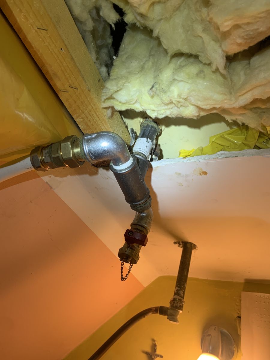

    Panowie, jeszcze mam pytanie. Czy takie podłączenie zbiornika wyrównaczego jest poprawne? Instalacja hydrauliczna z widocznym trójnikiem i zaworem przy zbiorniku wyrównawczym.
    Wejście do zbiornika przez trójnik, wyjście to po prostu rurka i wężyk jako przelew do kanalizacji. W zbiorniku oczywiście jeszcze rurka odpowietrzająca.
    Jutro będziemy przerabiać tę instalację tak jak pisaliśmy we wcześniejszych postach.

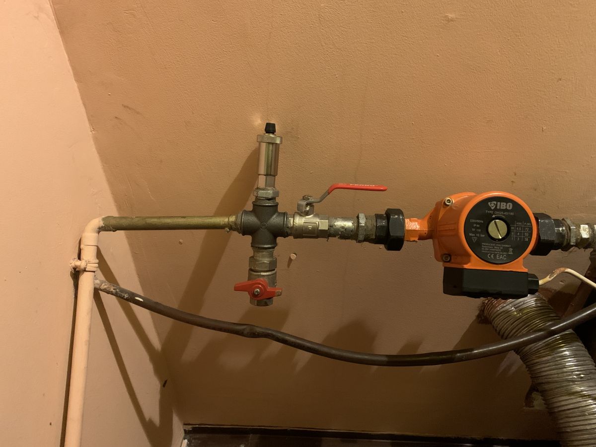

    Witam ponownie. Przerobiliśmy instalacje jak na zdjęciu poniżej, odpowietrznik za pompą, szersze rury na wyjściu, większa wznosna. Aktualnie pompa dalej brzmi jakby miała w sobie powietrze, ale już nie w takim stopniu, może ktoś ma jeszcze pomysły czemu tak jest? I co możemy sprawdzić. Pompa w instalacji grzewczej z odpowietrznikiem i manometrem. Instalacja hydrauliczna z pompą IBO i odpowietrznikiem.
  • #30 20853737
    stanislaw1954
    Posty: 15262
    Pomógł: 2018
    Ocena: 4686
    Po przeróbce i uzupełnieniu wody prawdopodobnie jeszcze jest trochę powietrza w instalacji, a może jest to tylko takie odczucie, że pompka chodzi głośno?
