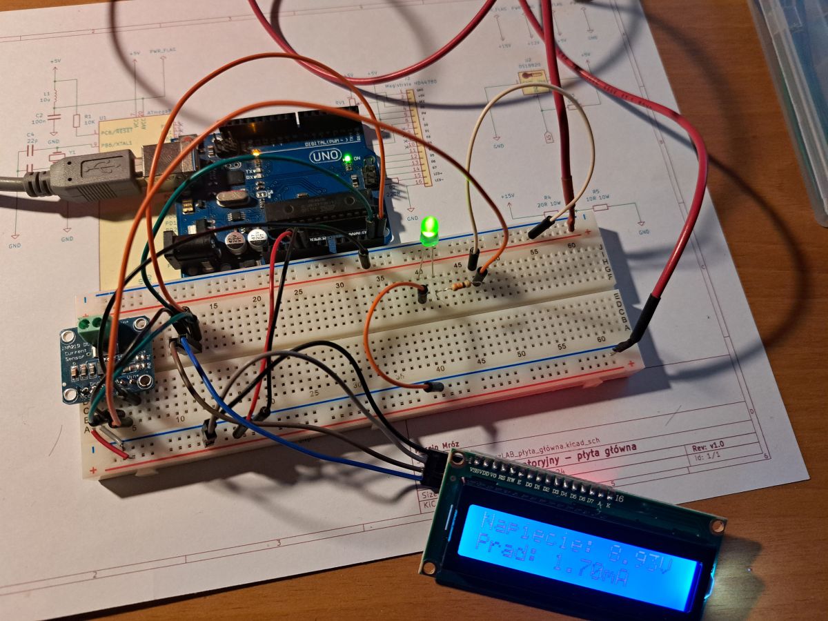

    Zestawiłem na płytce stykowej układ pomiaru prądu i napięcia - INA219 z Arduino. Wszystko podłączyłem zgodnie z dokumentacją : https://learn.adafruit.com/adafruit-ina219-current-sensor-breakout/overview
    Problem polega na tym, że po podłączeniu do układu obciążenia w postaci diody LED i rezystora 330R dostaję błędny pomiar natężenia prądu.
    INA219 pokazuje 1,7 mA a powinno płynąc ok. 30mA.
    INA219 zasilana +5V z Arduino, natomiast LED z zasilacza regulowanego. Masa wspólna dla wszystkiego.
    Nie wiem co robię źle. Jakieś porady?

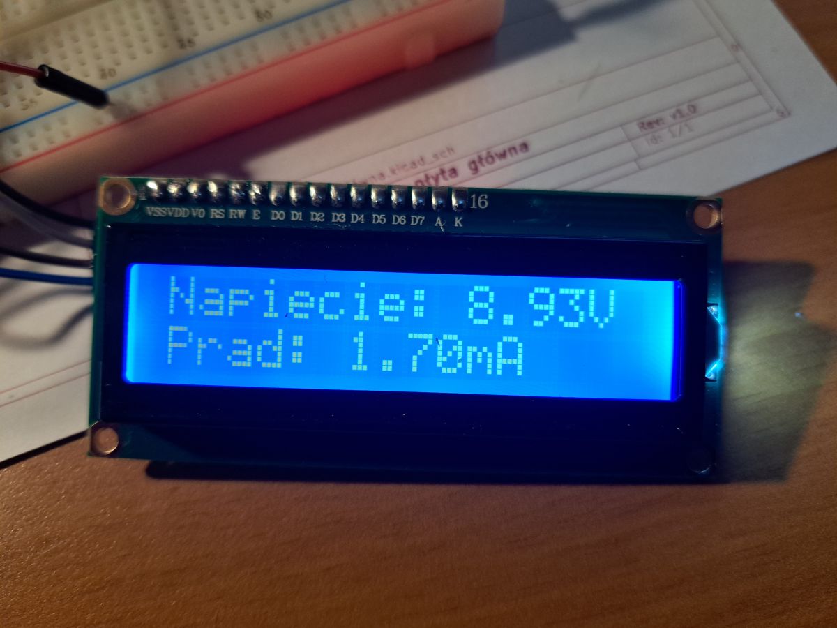

    Układ pomiaru prądu i napięcia z Arduino i INA219 na płytce stykowej. Wyświetlacz LCD z napięciem 8.33V i prądem 1.70 mA

    KarolJuszkiewicz
    Posty: 183
    Pomógł: 6
    Ocena: 12
    Nie znalazłem tam projektu z wyświetlaczem
    Jak wygląda kod?

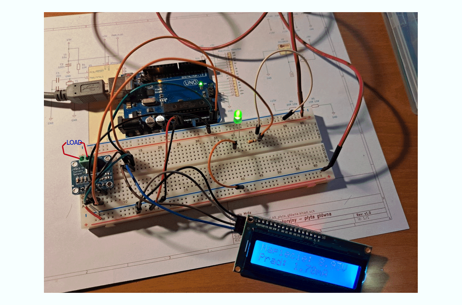

Użytkownik skonfigurował układ pomiaru prądu i napięcia z użyciem czujnika INA219 oraz Arduino, jednak napotkał problem z błędnymi odczytami natężenia prądu przy obciążeniu diodą LED i rezystorem 330R. INA219 wskazuje 1,7 mA, podczas gdy oczekiwane natężenie wynosi około 30 mA. Użytkownicy sugerują sprawdzenie poprawności połączeń w układzie oraz pomiaru prądu, aby upewnić się, że obciążenie jest prawidłowo podłączone do zacisków pomiarowych sensora. Dodatkowo, podano linki do projektów Arduino z wykorzystaniem INA219, które mogą być pomocne w testach.
