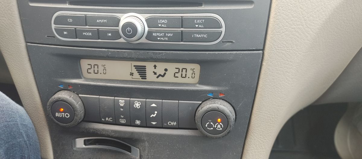

    Pytanie jak w temacie. Rano jak wsiadam do samochodu, ustawiam klimatyzację na powiedzmy 20 stopni
    Panel klimatyzacji samochodowej ustawiony na 20 stopni.

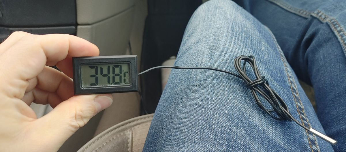

    To wentylator chodzi na full żeby dobić do temperatury zadanej. Problem w tym że po przekroczeniu teje temperatury nadal grzeje pomimo dużo większej temperatury w środku
    Osoba trzymająca elektroniczny termometr pokazujący 34,8°C w samochodzie.
    Wcześniej był problem z czujnikiem temperatury zewnętrznej, został wymieniony i działa prawidłowo. Pytanie czy może być uszkodzony czujnik temperatury wewnętrznej? Rozbierałem to co jest w lusterku i wyczyściłem ale nie wiem Czy to kwestia tego...

    Zrób diagnostykę i sprawdź jaką temeraturę we wnętrzu widzi sterownik klimy

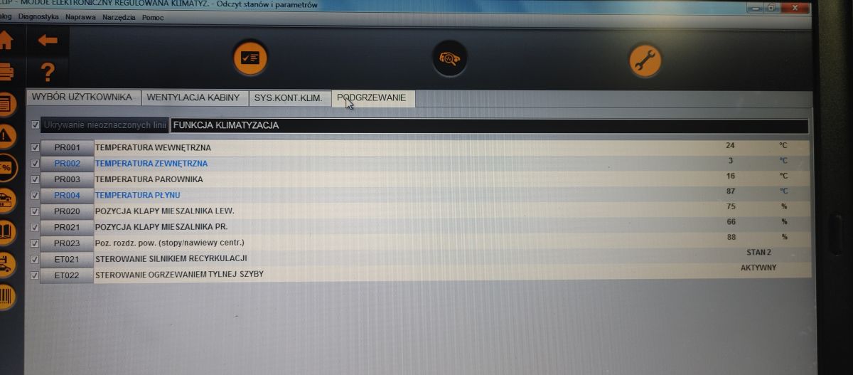

    System widzi dobrą, rzeczywistą temperaturę jak na zdjęciu. Po paru minutach pokazywał już nawet 28 stopni a wentylator dalej jechał na maska...
    Klima ustawiona na 20 stopni
    Wyświetlacz systemu klimatyzacji pokazujący różne parametry temperatury i ustawienia.
  • #4 20832700
    milejow
    Posty: 13047
    Pomógł: 1558
    Ocena: 5107
    To wygląda na wysypany sterownik. Ręcznie możesz zmniejszyć obroty?

    Tak, z tym nie mam problemów.
    Zauważyłem że czujnik temperatury reaguje z opóźnieniem, niewielkim co prawda ale jednak. W stosunku do termometru z pierwszego postu pokazanie temperatury zajmuje mu kilka minut dłużej.
