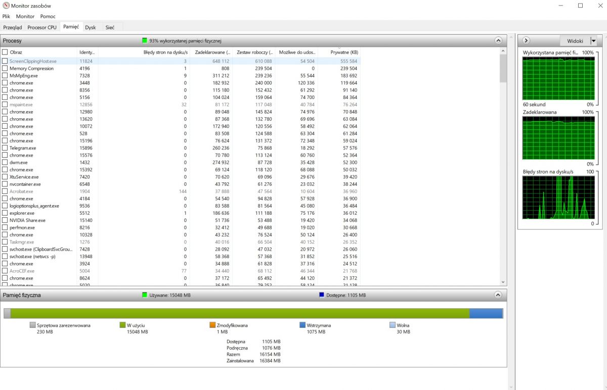

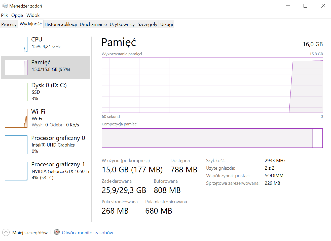

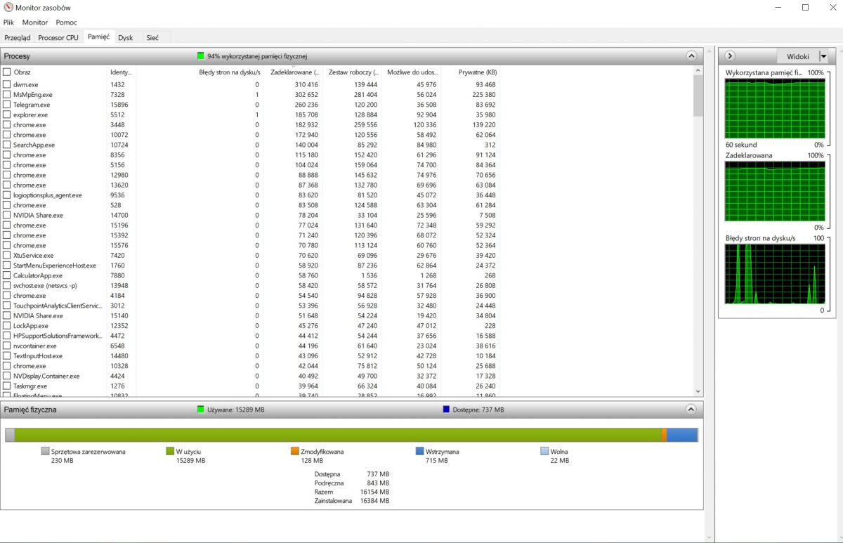

    Laptop sam w sobie działa bez zarzutów, nawet cały dzień. Przy ostatniej takiej sytuacji zauważyłem, że tuż przed przy próbie otworzenia strony internetowej, wyskoczył komunikat o zbyt małej pamięci. Sprawdziłem pamięć i tak to wygląda:
    Po podłączeniu monitora w krótkim czasie (kilku minut) dochodzi do zapełnienia pamięci RAM, aż do 95%. Po czasie ok. 30 min. dochodzi do sytuacji opisanej powyżej. Rozumiem, że to raczej wina pamięci RAM, jednak co może być przyczyną, aż tak wysokiego jej wykorzystania?
    Poniżej kilka screenów:
    Zrzut ekranu z Menedżera zadań systemu Windows pokazujący wysokie zużycie pamięci RAM.
    Zrzut ekranu monitora zasobów pokazujący wykorzystanie pamięci RAM na poziomie 94%. Zrzut ekranu z Monitora zasobów pokazujący wysokie użycie pamięci RAM.

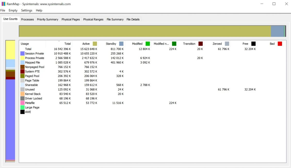

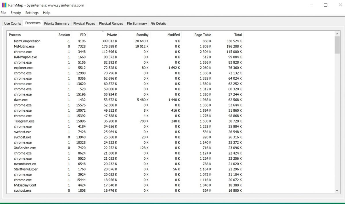

    oraz raporty z programu RAMMap:
    Zrzut ekranu z programu RAMMap pokazujący szczegóły zużycia pamięci RAM komputera. Zrzut ekranu z programu RAMMap pokazujący listę procesów i ich użycie pamięci.
    Mam zainstalowane najnowsze sterowniki karty graficznej, BIOS-u, karty sieciowej itp., najnowszy Windows Update, sterowniki do monitora, korzystałem z porad umieszczonych tutaj: https://answers.microsoft.com/en-us/windows/f...fix-them/c686de38-8f90-49ef-94df-3329438c1b5a
    Co jeszcze można zrobić?
