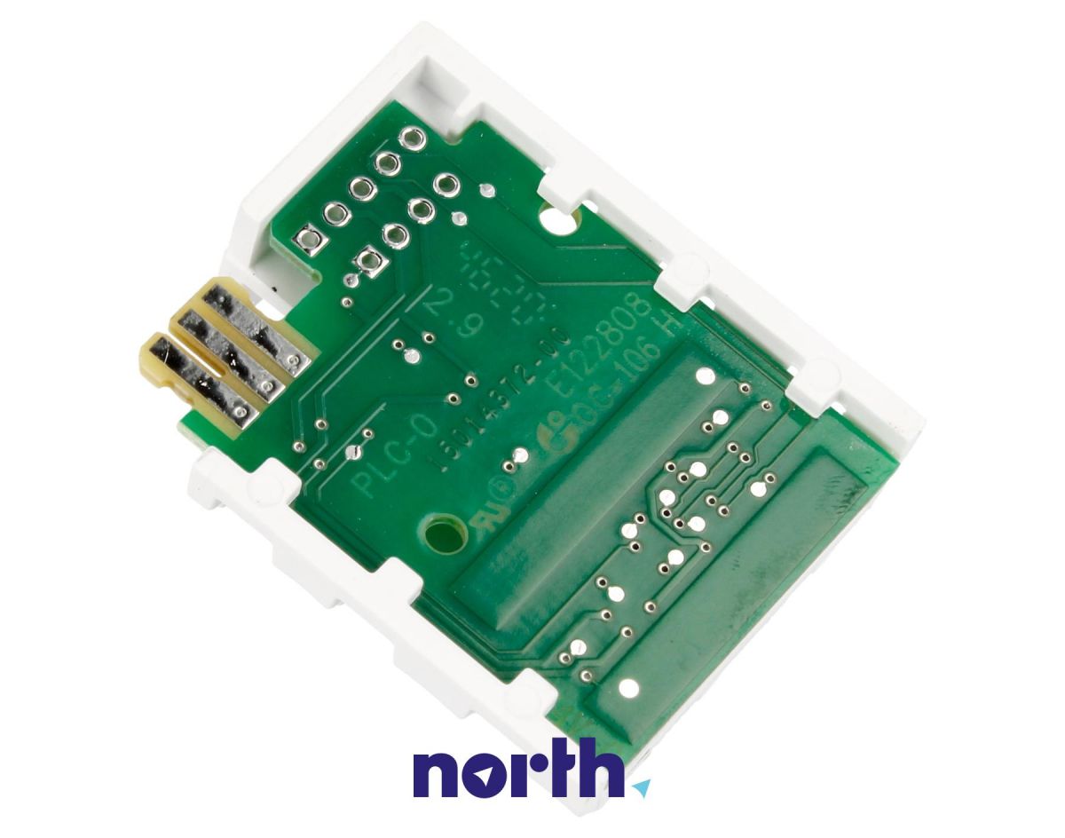

    Na fotografii powyżej jest błąd czujnika, ale wcześniej (zaraz po uruchomieniu) był błąd dolnego filtra - czerwona siatka.
    Nie pozostaje nic innego jak zakupić czujnik i wymienić skoro tak mówił wcześniejszy fachowiec. Suszarka stała ze 3 miesiące, ale teraz jesienią i zimą jest potrzebna.
    Chciałem się jeszcze upewnić; błąd termistorów czy to po stronie ciepłej czy zimnej daje inny błąd prawda?

    W suszarce zabudowany jest czujnik jak na zdjęciu poniżej:
    Płytka drukowana z czujnikiem w plastikowej obudowie.
    (chwilowo) nie udało się rozstrzygnąć czy to wina czujnika czy pompki. W trakcie kilku cykli suszenia wszystko działało OK, woda była pompowana do górnego zbiornika kilka razy na cykl suszenia, ale następnego dnia znów pojawił się błąd. Na prośbę właściciela suszarki udrożniony został jeden z kanałów technologicznych i skropliny odpływają wprost z dolnego zbiorniczka.

    Na 95% jest to wina wspomnianego czujnika. Nie ma łatwej pracy i już taki z 2,5letniej suszarki był (lekko) skorodowany. Pozostałe 5% zostaje na wtyczkę bo jej też wilgoć dała się we znaki.
    Problem rozwiązać można bez wymiany czujnika o ile ten jeszcze komunikuje się ze sterownikiem. Trzeba założyć dolny odpływ skroplin (w dolnym pojemniczku jest przewidziana do tego zaślepka).
