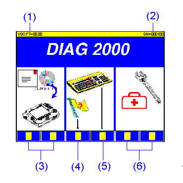

Jak uruchomić Diag2000 na PC i jaki interfejs jest do niego potrzebny?
Diag2000 da się uruchomić na pececie pod DOS 6.22 i Windows 3.11 po skopiowaniu katalogu programu, odpowiednim przerobieniu `autoexec.bat`, `config.sys` oraz plików `win.ini`/`system.ini`, ale samo odpalenie softu nie wystarcza do diagnostyki auta [#3334927][#3335704] Do pracy z samochodem potrzebny jest oryginalny interfejs/karta Actia do Diag2000, a nie zwykły ELM; jedna z odpowiedzi wprost mówi, że bez interfejsu program nie ruszy, bo druga karta to karta pomiarowa i wymagane są dwa porty COM [#2039676][#3794833] Inny użytkownik dodaje, że Diag potrzebuje nawet 4 portów COM: 2 standardowych oraz 2 dodatkowych, najlepiej konfigurowalnych na innej przerwie, a najlepsze byłyby karty ISA [#3336745] Pojawiła się też uwaga, że diag2000 to sprzęt Actii, a „diag + fejs na ELM” nie ma tu zastosowania [#2039676][#2039129] Jeśli auto ma zwykłe OBDII/EOBD, można użyć standardowego interfejsu do podstawowej diagnostyki, ale to dotyczy tylko pojazdów zgodnych z tym standardem, nie pełnego Diag2000 [#4171908]

    emule można znaleźć taki oto plik:
    diag2000 tep92 obd peugeot actia mise a jour image clonecd –jest to obraz płyty .
    Prawdopodobnie to program diagnostyczny do peugeota "słynny" diag2000 .Niestety nie wiem do końca jak to uruchomić ,przede wszystkim nie wiem z jakim interfejsem pracuje ale i tak nie mam pod ręką ani żadnego z OBD2 ani interfejsu zbudowanego na ELM323-bo chyba na tym chodzą peugeoty ,więc nawet nie mogę tego sprawdzić.
    Zapraszam więc do dyskusji i współpracy może ktoś z szanownych kolegów to już sprawdził i może podzieli się swoimi doświadczeniami .
    Powiem może czego doświadczyłem ja ,a więc tak :
    Prawdopodobnie aby program jakoś pracował potrzeba przekonfigurować kompa potrzeba na nim zainstalować dosa i windowsa 3.11 (gdzieś w sieci tak przeczytałem i tak też postąpiłem)
    Należy nagrać plyte z obrazu pliku (program również korzysta z płyty w napędzie), z płyty tej
    na dysk c:\ należy przegrać katalog diag2000 . Ponieważ program powinien ładować się zaraz po starcie kompa ,trzeba do c: \ przegrać z płyty (i tu w zależności od sprzętu ) z katalogu diag2000\586 (albo diag200\486 –jak jest procek 486) plik autoexec.bat i config.sys ,pliki te dużo mówią o konfiguracji programowej i sprzętowej można i trzeba sobie je najpierw obejrzeć i zgodnie z wpisami w tych plikach dokonać odpowiednich zmian w katalogach na dysku (ścieżki dostępu do plików , katalogów oraz sterowników )

    Po starcie napęd cd ma literkę M
    Większość z tych wpisów kumam ale nie za bardzo wiem co powinno się znajdować w katalogu c:\APC –bo z wpisów wynika że powinny tam się znajdować jakieś pliki za pomocą których są ustawiane parametry portów com i lpt oraz drivery cd-romu .Z cd poradziłem sobie ,ster LPT jest chyba potrzebny tylko do drukarki , zostaje więc com (chyba 2)
    m:\diag2000\maj\majcad- ustawienia klawiatury ,języka (jest polski ) godziny ,daty
    w efekcie finalnym u mnie po starcie wyskakuje plansza :(1a.jpg)
    Żółte kwadraciki pod spodem to po kolei klawisze F1,F2 ,F3,F4 ,F5,F6
    no i po wciśnięciu ,F3,F4 ustawiamy datę i godzinę i to działa
    F1,F2 –powinno chyba być połączenie z autem po jakimś tam interfejsie –i to nie działa u mnie (być może potrzeba fejsa albo jeszcze coś w programie skonfigurować)
    F5,F6 ustawienia klawiatury i języka -może nastąpić restart i pojawienie się nowego okna:(2a.jpg)
    i to mi działało do czasu aż się cos nie po przestawiało i już nie działa teraz po wciśnięciu F5 , lub F6 komp wisi i to samo mam z F1 ,F2 –wisi
    Ufff i to na razie tyle co mogę o tym paskudztwie powiedzieć ze swojej strony, nie wiele ale to jakiś początek i liczę na to że dyskusja się rozwinie ,może dojdziemy do czegoś wspólnie.
    Pozdrawiam Marek

    Też udało mi się to zainstalować . Nie jest to zbyt proste ale doszedłem nawet do tego że po odpowiednim skonfigurowaniu plików wsadowych diag instalował się sam ( jak jakiś normalny program ) .
    Potrzebny jest dos 6.22 i win 3.11 .
    Trzeba zwrócić uwagę na pliki system.ini i win.ini ponieważ kopiują się one z diaga do windowsa (są zamieniane) a tam są wpisane min ustawienia karty graficznej (napewno nie vga) po tym procesie windows ani diag się nie uruchomi ,tak więc też trzeba je odpowiednio przerobić.
    Moje wzmagania skończyły się na komunikacie :
    „ ERROR COM PART
    BAD INIT DIAG2000 ”

    Diag potrzebuje 4 portów com. 2 są standardowo a są potrzebne jeszcze 2 i to na innych irq niż to jest w każdym pececie , dlatego napisałem że potrzeba 2 portów com w pełni konfigurowalnych. Zapomniałem dodać że najlepsze powinny być na slocie isa ponieważ są odporniejsze na experymenty niż na pci.
