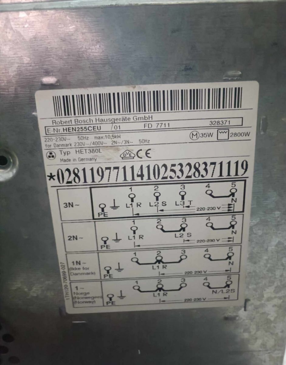

    Dzień dobry, czy istnieje jakakolwiek możliwość podłączenia piekarnika ze zdjęcia poniżej do instalacji jednofazowej? (z piekarnika odchodzi kabel 5 żyłowy, a płyta elektryczna podłączana jest poprzez piekarnik do sieci)Podłączenie piekarnika z 5-żyłowym kablem do instalacji jednofazowej: opcje i możliwości

    No tak jak masz na schemacie 1-2-3 podłączasz fazę na 4,5 zerowy kabel.

    Schematy 1N i 1 na wlepce.
