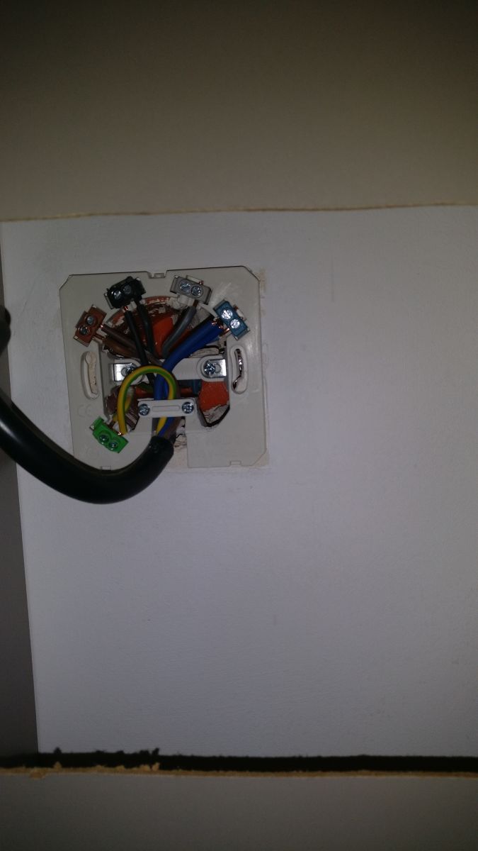

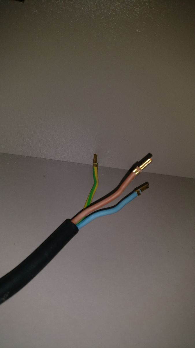

    Podłączenie piekarnika i płyty indukcyjnej do jednego gniazda siły - kwestie techniczne Podłączenie piekarnika i płyty indukcyjnej do jednego gniazda siły - kwestie techniczne
    To zdjęcie mojego gniazda oraz żył od piekarnika, połączę kolorami i powinno być ok?
  • #7 19082666
    Hawajek
    Poziom 24  
    Posty: 545
    Pomógł: 52
    Ocena: 89
    Kolorom się nie ufa, ale w tym wypadku powinno być dobrze skoro indukcja działa. Brązowy od piekarnika podłącz do czarnego przewodu gdzie masz wolne miejsce, reszta kolorami. Na jakim zabezpieczeniu podłączoną jest indukcja?
