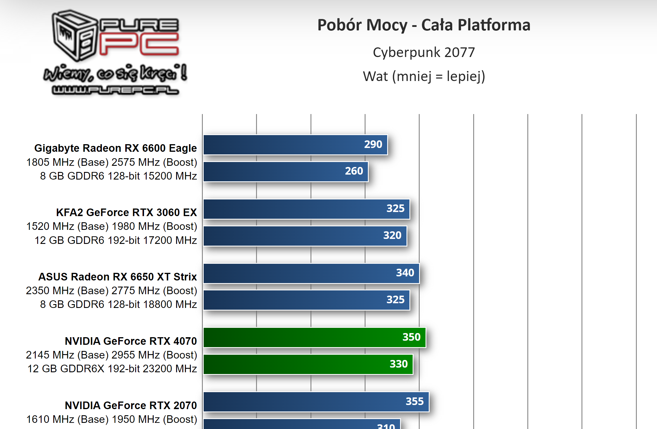

    Kasek21
    Posty: 45667
    Pomógł: 4981
    Ocena: 3549
    Chłodzenie powinno wystarczyć do 5700x.
    Zasilacz także wystarczy - RTX4070 pobiera z 20-30W więcej od RTX3060.
    Tu masz pobór z i9-13900K
    Wykres ilustrujący pobór mocy różnych kart graficznych w grze Cyberpunk 2077.
    https://www.purepc.pl/premiera-nvidia-geforce...dzie-szybsza-od-geforce-rtx-3080-ti?page=0,28

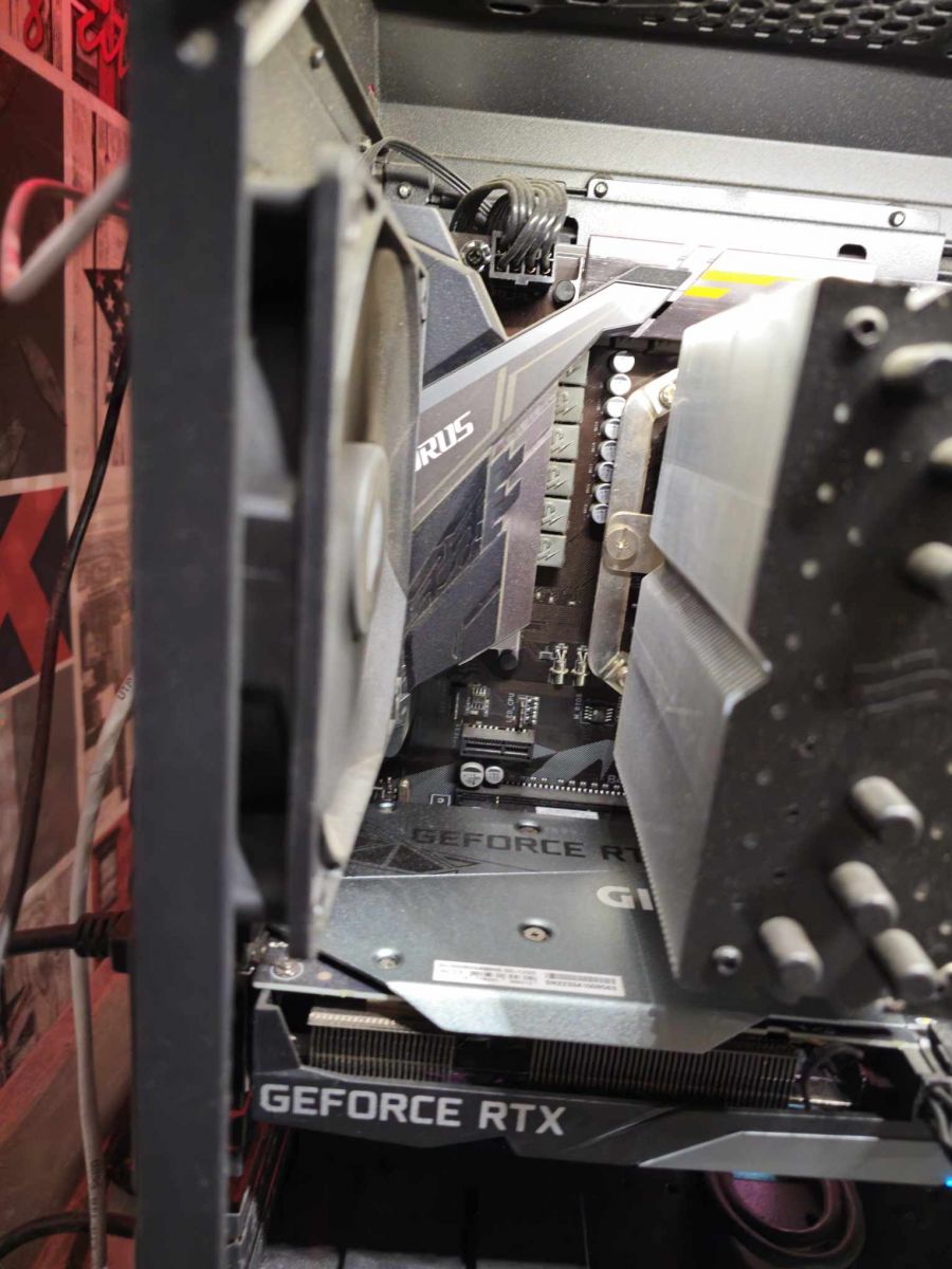

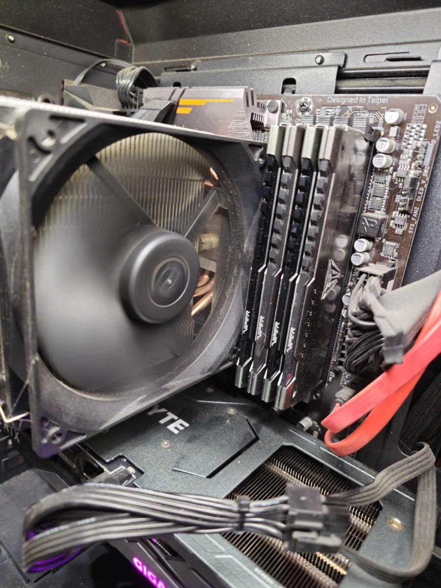

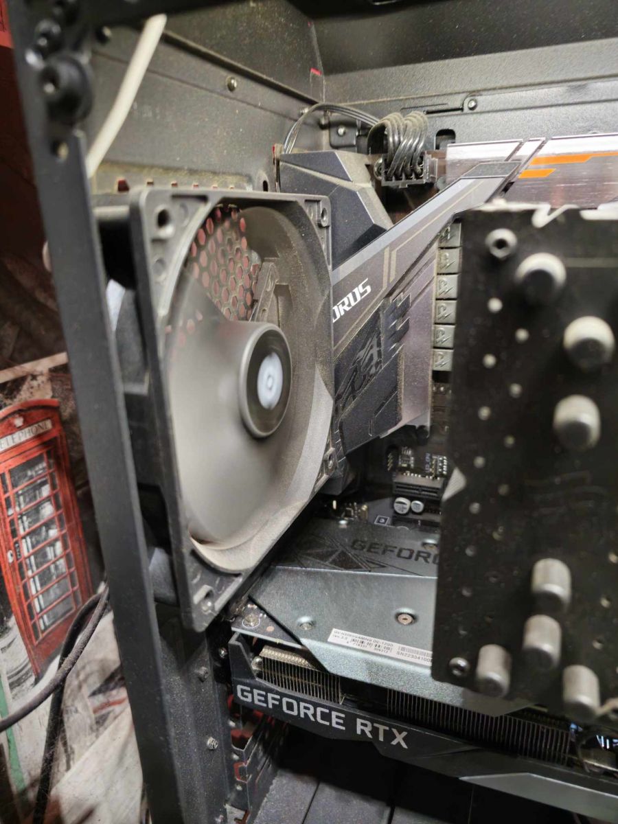

    Tak sobie myślę, że zapewne podczas wymiany procesora będę chciał wrzucić lepsze chłodzenie, aczkolwiek wydaje mi się, że nie za duży mam wybór ze względu na ograniczoną ilość miejsca w obudowie. RAM niestety jest wysoki więc też to przeszkadza. Czy macie jakiś pomysł może? Czy lepiej zmiana obudowy?
    Aktualną obudowę którą mam to SilentiumPC Regnum RG4T Pure Black
    edit
    Załączam zdjęcia jak to wygląda aktualnie(troszkę kurzu się nazbierało, wiem :) )
    Wnętrze obudowy komputera z widoczną kartą graficzną GeForce RTX i chłodzeniem procesora. Wnętrze obudowy komputera SilentiumPC Regnum RG4T Pure Black z widocznym kurzem na komponentach. Wnętrze komputera z widoczną płytą główną, wentylatorem procesora i modułami RAM z logo Viper.

    Zostań na razie przy posiadanej Ferze bo ona powinna dać radę, a jak nie to kupisz Fortisa 5 (185zł ma morelach) on nie blokuje wysokich modułów pamięci.
    A zmieści mi się w aktualną obudowę? Tak szczerze przestrzeni pomiędzy szczytem chłodzenia(te czarne cypki) a szkłem to jakieś 1CM może 1.5
