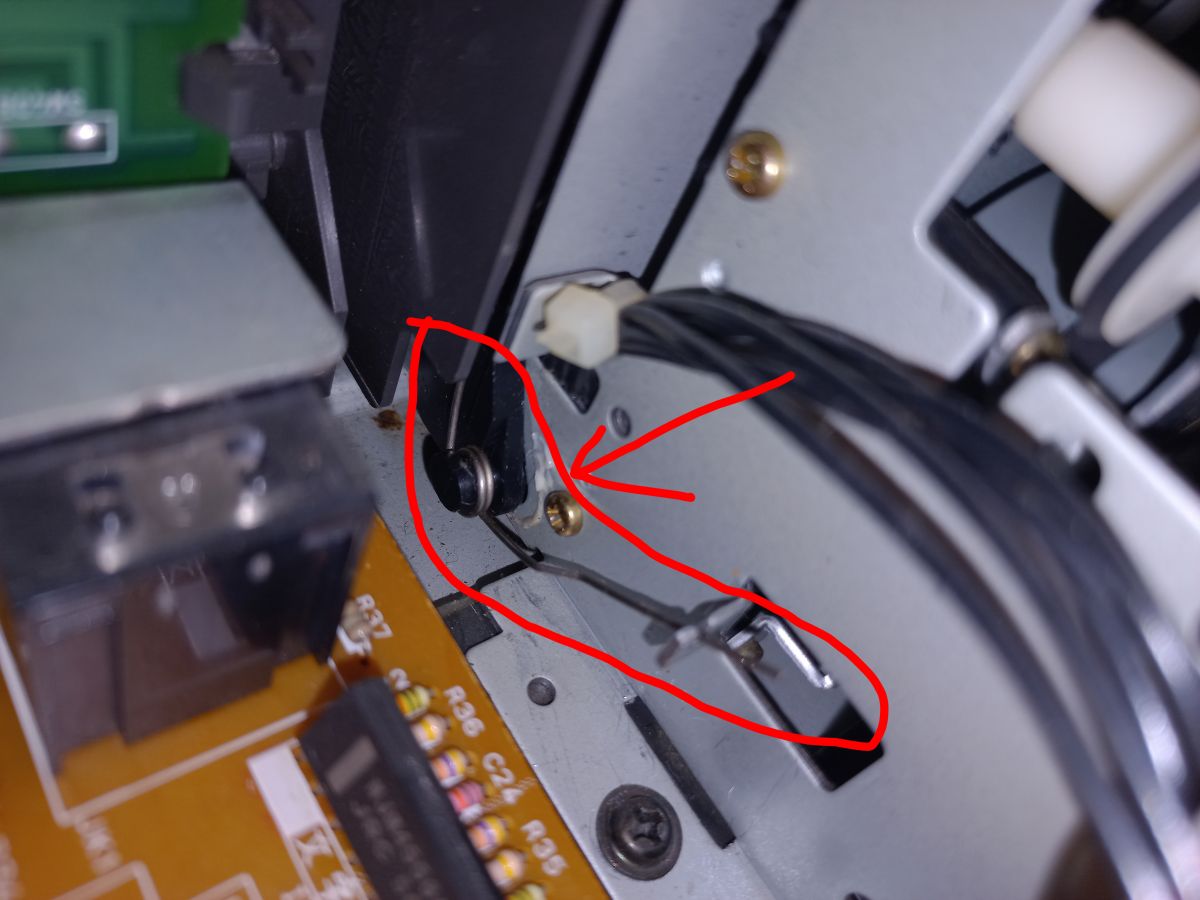

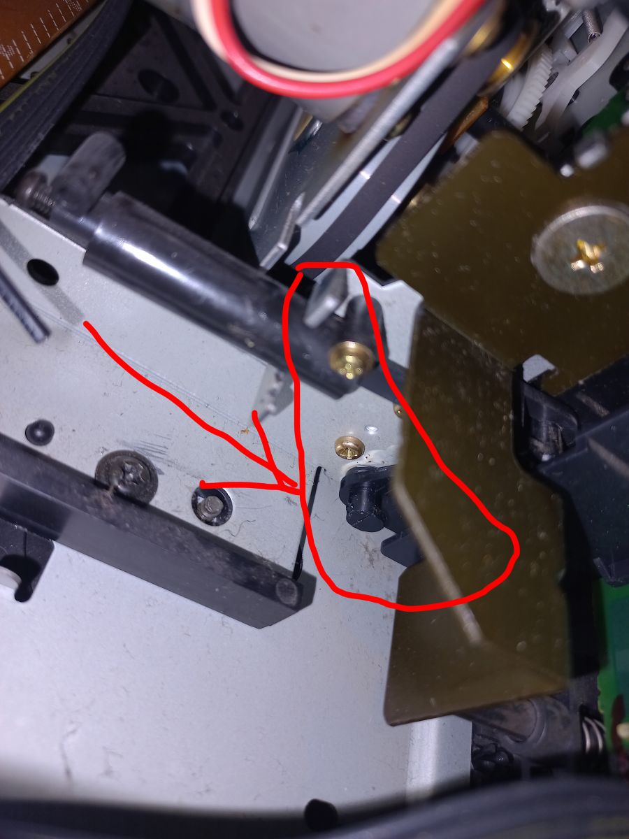

    Kupiłem teraz właśnie deck Yamaha kx-690. Gra pięknie ale chyba brakuje mu sprężynki w kieszeni (ma jedną tylko po jednej stronie) przez to trochę krzywo się zamyka. Wszystko jest na zdjęciach strona ze sprężynką i strona bez. Pytanko można to dostać gdzieś aby mu pomóc? Chyba, że to coś innego i kieszeń pracuje na jednej sprężynie. Podobno w innych modelach jest jedna sprężyna ale z drugiej strony jest ten sam mechanizm do zamontowania sprężyny. Byłbym wdzięczny za sugestie co to może być. Pozdrawiam serdecznie 🙂

    W moim sprężyna jest tylko z jednej strony. Jest z lewej strony kieszeni. Po prawej stronie kieszeń ma elementy do zamontowania sprężyny, które są niewykorzystane.
    Może masz wyłamany "plastikowy kołek" na dole kieszeni z prawej strony. Na pewno masz dobrze założoną ozdobną czołową klapkę, na kieszeni? Wydaje mi się, że na twoich zdjęciach sprężyna jest po prawej. Pewnie już ktoś grzebał i założył po drugiej, czyli prawej stronie kieszeni, a powinna być po lewej. Może dlatego sprężyna jest po prawej, bo po lewej jakieś plastikowe wsporniki od sprężyny zostały wyłamane i ktoś poszedł na łatwiznę i założył po drugiej stronie. Sprawdź jeszcze te kołki prowadzące od kieszeni, są w okolicach mocowania sprężyny. Może się wyłamały i w jakiś sposób były naprawiane.

    Hej, dzięki za odpowiedź. To wiele wyjaśnia, że jest po niewłaściwej stronie. Mam jeszcze prośbę - zobacz u mnie tę sprężynkę (jej widoczny wąs) jest DOGIĘTY do kieszeni. Mógłbyś sprawdzić u siebie po lewej, czy ona ma wąs ODGIĘTY od kieszeni? Chodzi mi o ustalenie, czy to jest ta sama sprężynka tylko przeniesiona, czy ktoś podmienił też sprężynę. Pozdrawiam

    Sprężyna od strony kieszeni jest prosta, a drugi koniec jest odgięty na zewnątrz. Wychodzi na to, że jak przełożysz swoją na drugą stronę, to będzie jak u mnie.

    Przełożyłem sprężyne z niewłaściwego miejsca (prawej strony) na właścią lewą strone kieszeni magnetofonu. Teraz wszystko śmiga.
