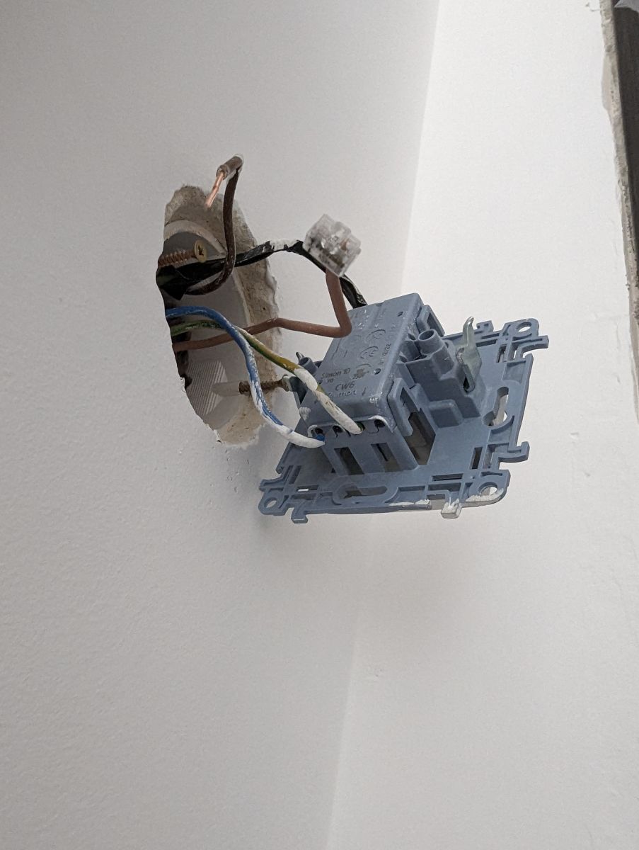

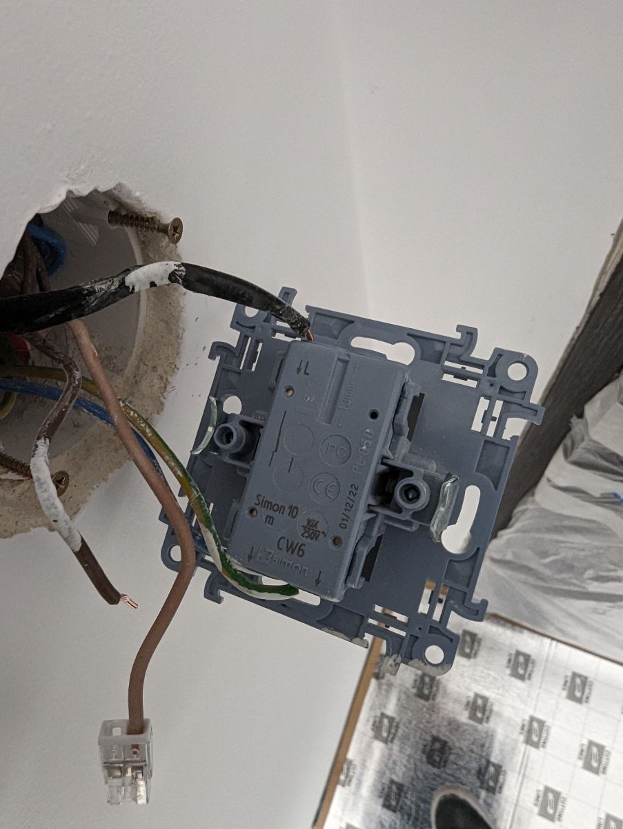

    Po wykończeniu w holu został włącznik pojedynczy, który był podpięty w następujący sposób:
    Podwójny włącznik światła Simon 10 zamontowany w ścianie z widocznymi przewodami elektrycznymi. Wyłącznik elektryczny z widocznymi podłączonymi przewodami wystający ze ściany.
    Neonówka zapala się przy niebieskim, żółto-zielonym oraz brązowym z szybkozłączką (w obu pozycjach przełącznika pojedynczego z przedpokoju - jego pozycja nie miała wpływu na efekty sprawdzania neonówką).

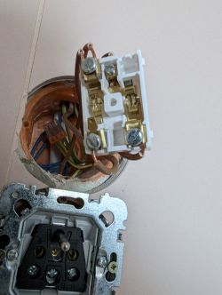

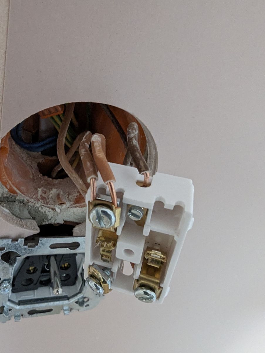

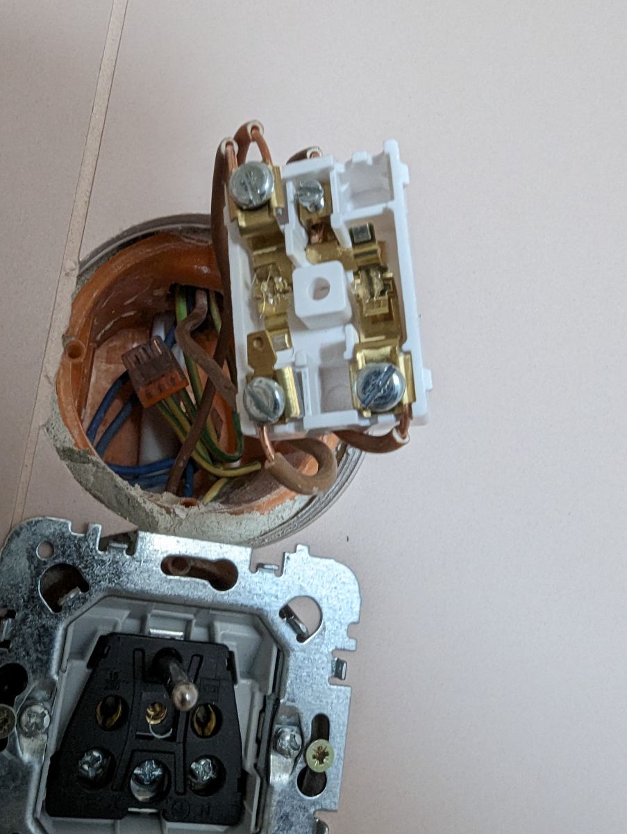

    Rozkręciłem też jeden z włączników pojedynczych w przedpokoju, wygląda to następująco:
    Widok zbliżeniowy na instalację elektryczną z wystającymi przewodami i otwartym wyłącznikiem. Podwójny włącznik elektryczny z odkrytymi przewodami w puszce ściennej.
    Czy takie podpięcie jakie bym chciał uzyskać jest możliwe w tej sytuacji? Jeśli tak, to czego brakuje w tym podłączeniu?

    Filios16 napisał:
    Przedpokój jest sterowany z kilku miejsc włącznikami pojedynczymi, założeniem włącznika podwójnego w holu było:
    Te pojedyncze, to pewnie schodowe (chyba że jest automat schodowy, wówczas zastosowany jest automat schodowy i przyciski, nie włączniki)
    Jeśli chcesz sterować z jednego punktu, dwóch różnych odbiorników/źródeł światła, potrzeba odpowiedniej instalacji, a nic na ten temat nie wiemy.

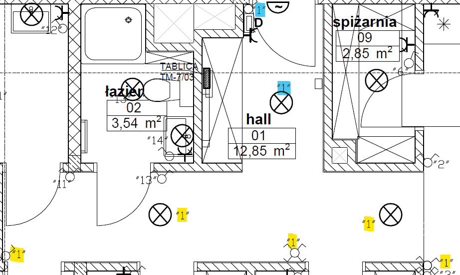

    Tak, pojedyncze są schodowe. Deweloper zrobił to tak (żółte zostały bez zmian, niebieski docelowo to podwójny schodowy zapalający żółte / niebieskie)
    Plan mieszkania z oznaczeniami instalacji elektrycznej, w tym oświetlenia i włączników.
    Brivido napisał:
    A jak masz to pierwsze zdjęcie i ten schodowy pojedynczy działa to co daje zetknięcie tych dwóch wolnych przewodów? Co tam było oryginalnie i zostało przerabiane?
    Jutro powinienem być - sprawdzę i dam znać. Co do tego co było oryginalne, a zostało przerobione - wyżej wklejam pierwotny stan od dewelopera. Zmiana dotyczy jedynie holu, natomiast niestety nie wiem jak zostały poprowadzone przewody.
    Czarna magia.
    Twoje wypowiedzi, wskazują na brak podstawowej wiedzy i proponuję wezwać fachowca.
