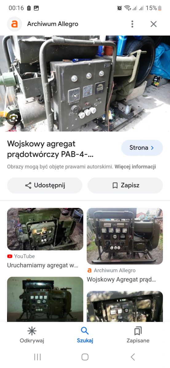

    Agregat PAD-4 3/400V. POMOCY. Napięcie jest, a szlifierka nie działa.
    Wojskowy agregat prądotwórczy PAB-4 z panelami sterującymi.
    Agregat, jak na zdjęciu, ma wtyczkę z 4 przewodami 3 fazy i masę. Podłączyłem skrzynkę kombi 1 wtyczką siłową i 3x 230V, każda 230V pod inną fazę. Po odpaleniu agregatu pokazuje 250V na każdej fazie, a po podłączeniu szlifierki 1200W nie działa. Lampka na agregacie przygasa, ale agregat nie przygasa, jakby w ogóle nie dostawał obciążenia. I tak jest na każdej fazie. Jak włączę szlifierkę, to na innej fazie pokazuje niecałe 400V. Wszystkie przewody podokręcałem i szczotki na prądnicy przeczyściłem. Co może być przyczyną, złe podłączenie czy coś nie działa?

    Mierzyłeś napięcie na szlifierce podczas próby jej włączenia?
    Ta masa to obudowa czy uzwojenia są połączone w gwiazdę i wyprowadzony środek? Najprościej sprawdzić czy jest przejście między "masą" a fazami.

    Mierzyłem beż szlifierki, nie wiem jak jest podłączone uzwojenie. Zmierzę to przejście. Dzięki za pomoc

    Gdy podłączysz szlifierkę przez przedłużacz to w innych gniazdach przedlużacza możesz zmierzyć napięcie - chyba najprościej.

    Tak robiłem, tylko każde gniazdo jest pod inną fazę i przy wył szlifierce jest 250v na innej fazie a przy włączonej około 400v. Dziś przejżałem masę od wtyczki, niema przejścia do faz ani do obudowy i idzie do zacisku skręcanego, tam się rozdziela ale 1 kabelek jest do obudowy i na nim niema przejścia. Spróbuję go wymienić w tygodniu i sprawdzę jeszcze raz.

    Czyli sytuacja podobna jak w zwykłej instalacji 3f upali się N, PEN lub zero?

    Witam . Zmierz napięcie na gnieździe agregatu. Pod zbiornikiem paliwa masz filtr przeciw zakłóceniowy . Sprawdź tam połączenia .

    A więc tak, zmieniłem przewód masowy z kostki gdzie się łączy do obudowy i wszystko zaczęło działać. Było 251v ale zmniejszyłem obroty silnika śrubą regulacyjną od sprężyny która naciąga dźwigienkę gaźnika. Jak już ustawiłem 230v to podłączyłem szlifierkę 1200w z wolnym startem i działa ale jak podłączyłem rozdrabniacz do gałęzi to zakręcił z 1 obrót i się zatrzymał, agregat dostał obciążenia bo go przydusiło troszkę. Czy te agregaty mając 4kw 3fazowy rozbija te 4kw na 3 fazy. I jeszcze jedno pytanie bo jest w agregacie regulator napięcia, transformator z takim przesuwanym płaskownikiem, kręciłem tym ale nic nie spadało napięcie, jak go można sprawdzić, pomierzyć.

    Witam . Agregat ma 4kW ale łącznie . Czyli na jednej fazie jakieś 1,3kW z małym hakiem. Co do regulacji to jest to dławik z ruchomym rdzeniem .
