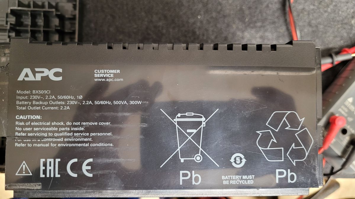

    mam problem z zasilaczem UPS. Oznaczenia z tyłu obudowy:
    Widok tylnej części obudowy zasilacza UPS APC BX500CI z opisem technicznym.
    Zasilacz zaczął się wyłączać i włączać w losowych momentch. Pomyślałem, że winny jest słaby styk zabezpieczenia (był brudny, przycisk z tyłu obudowy, przeciążeniowe?)
    więc wyrzuciłem je i zlutowałem przewody. Podłączyłem zasilacz do testów i działał dobrze przez ok 3h. Niestety podczas testów przez inną osobę zasilacz ulgł uszkodzeniu (nie wiem co się działo).
    Na zasilaniu z baterii słychać jeden krótki dźwięk i jeden długi. Sekwencja się powtarza:
    https://www.youtube.com/watch?v=2EJz9YbEr70
    Po wpięciu napięcia z sieci dioda zaczyna mrugać ze stałym okresem, już bez efektów dźwiękowych.
    Po podłączeniu do sieci widać, że akumulator jest ładowany.
    Po odłączeniu od sieci zasilacz zostaje w trybie mrugającej diody LED:
    https://www.youtube.com/watch?v=Ail8fGPrzXA
    Gdzie szukać uszkodzenia?
    Zabezpieczenie już zostało wlutowane.
    Zasilacz po podpięciu akumulatora pobiera 60mA, a gdy przestane piszczeć 30mA. Sprawdziłem elektrolity, wszystkie mają zachowaną pojemność i dobre ESR. Obciążenie zasilacza to żarówka 100W.

    Diagnostykę ups'a zaczynamy od sprawdzenia kondycji baterii. Trzeba mieć 100% pewności, że bateria jest sprawna. Zasilacze awaryjne miewają dość rozbudowane algorytmy testowania stanu baterii, więc jak coś z nią jest już nie do końca dobrze to zaczynają się różne alarmy i dźwięki.
    Zatem na początek sprawdź baterię testerem. Sprawna 12 V i 7 Ah powinna mieć Rw około 20 mΩ.

    Niestety na nowym akumulatorze jest ten sam problem. Czyli jednak coś z elektroniką.
