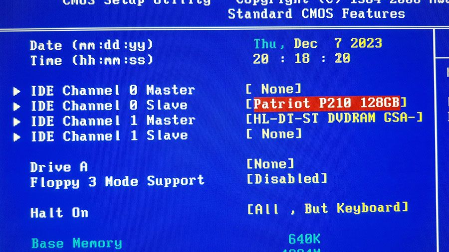

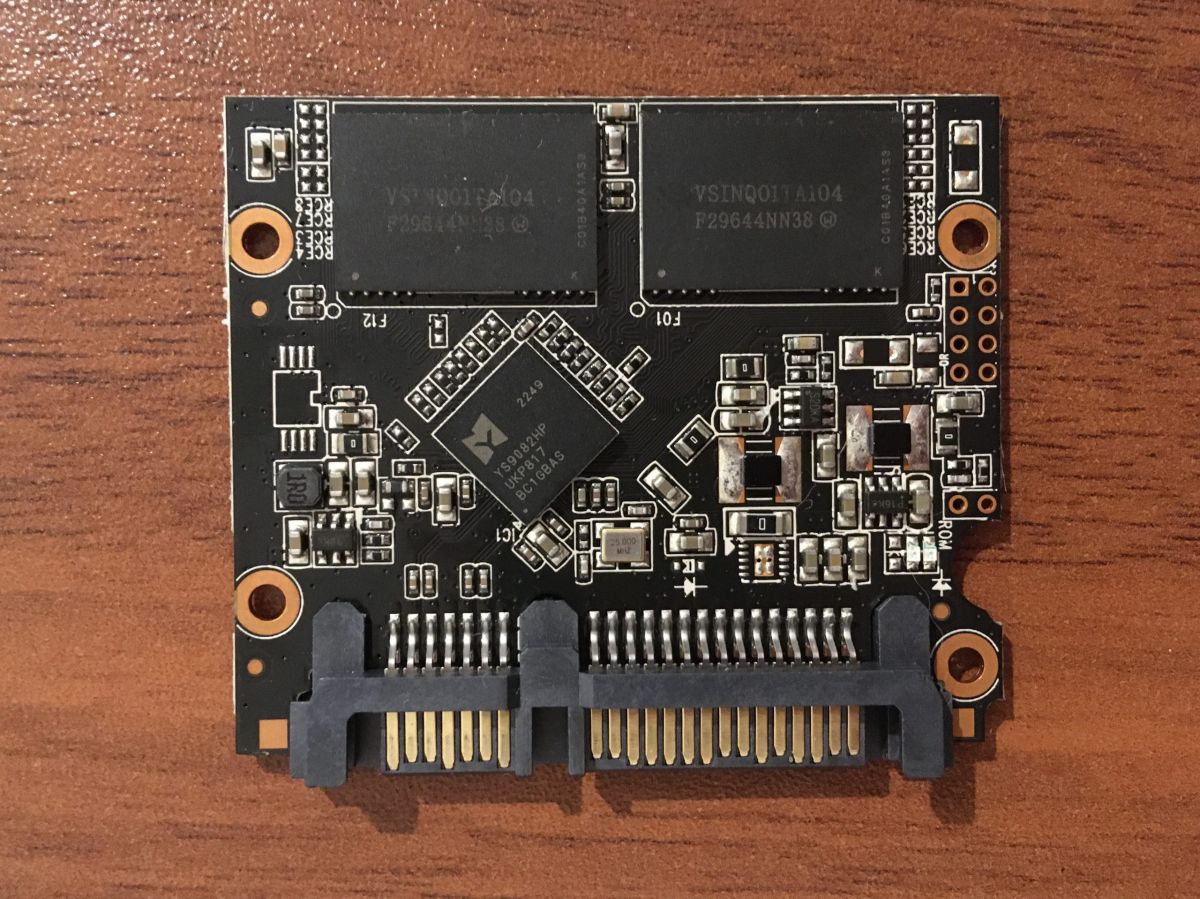

    Mam na stole dysk SSD Patriot P210, który nagle zniknął i tyle go widzieli. Sprzęt jest wykrywany tylko w BIOS'ie. Podłączenie go przez SATA blokuje start systemu a przez adapter USB - echo. Na PCB są 2 diody LED: jedna świeci na stałe, druga ciągle mruga.
    Kontroler to YS9082HP.
    Założenie jest takie, że pal licho dysk, ale chciałbym odzyskać dane z niego. Oczywiście nie jest to sprawa życia lub śmierci, ale dobrze byłoby mieć je z powrotem.
    Do tej pory przeleciałem multimetrem cewki i kondensatory względem masy, mając nadzieję, że to jakiś problem z zasilaniem. Żadnego zwarcia nie ma. Sam kontroler tylko delikatnie ciepły.
    Czy jeśli to wina firmware to można go wgrać na nowo? I czy taka operacja pozwoli odzyskać dane, czy też je pogrzebie?
    Jak, normalna nazwa, pojemność czy w inny sposób?
    Jak jest wykrywany? Poprawnie? Gdyby był wykrywany poprawnie, nie powinno być takich rzeczy, jak:

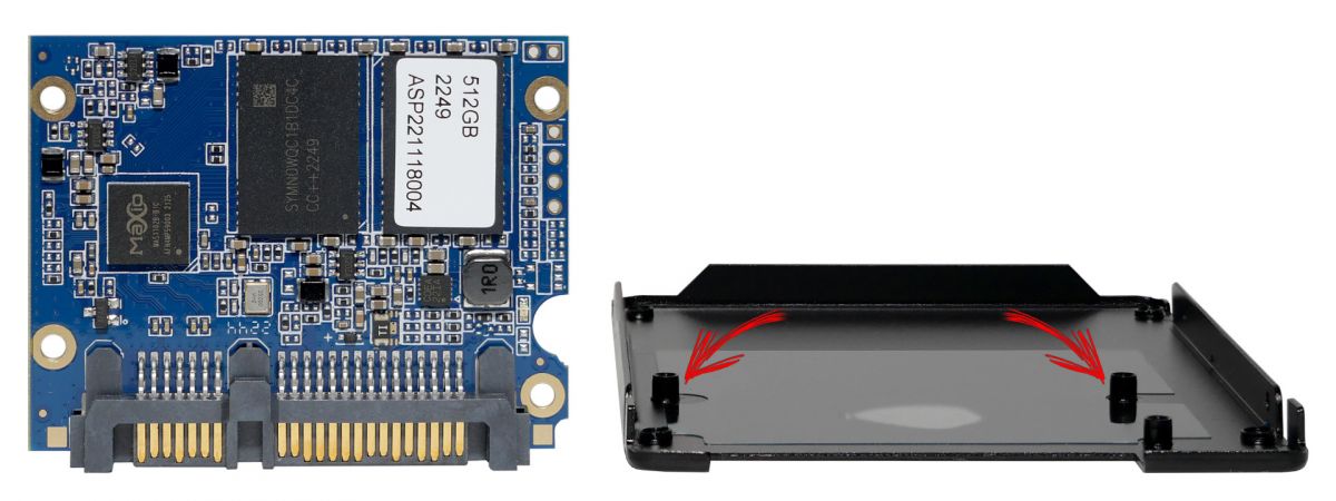

    Chińskie dyski SSD ( do 256GB) są czasem na ctrl Yeestor YS9082HP
    - opisano Link
    Zbliżenie na płytę drukowaną dysku SSD z widocznymi elementami elektronicznymi i złączem SATA.
    Jest pod niego programik (na znanym usbdev.ru )Link

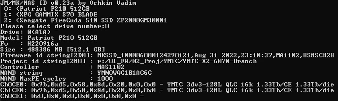

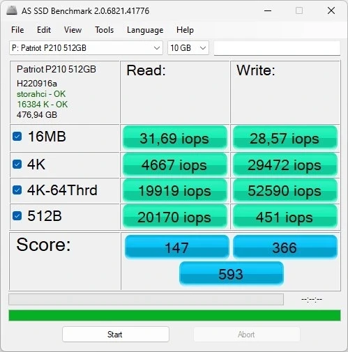

    Program JM/MK/MAS ID v.0.23a W.Oczkin rozpoznaje jako
    Dysk SSD Patriot P210 niewidoczny w systemie - możliwy odzysk danych?
    - pamieci 128-warstw. QLC od chińskiego producenta-firmy Yangtze Memory Technologies (YMTC).

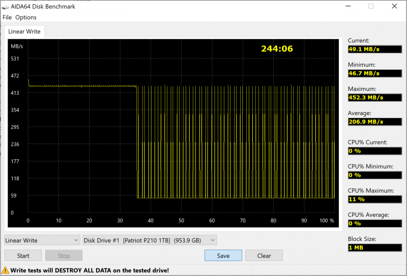

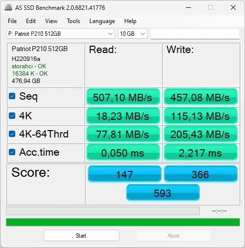

    Dysk SSD Patriot P210 niewidoczny w systemie - możliwy odzysk danych? Dysk SSD Patriot P210 niewidoczny w systemie - możliwy odzysk danych?

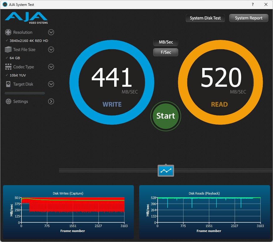

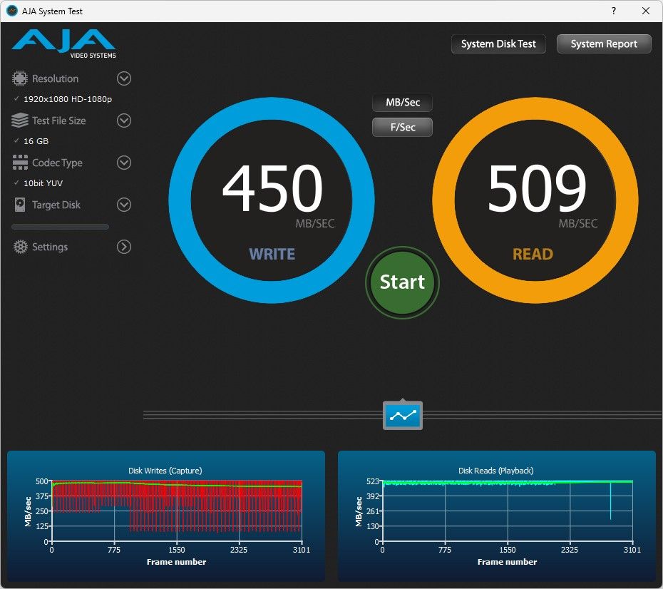

    AJA disk benchmark pokazał dobre wyniki dla SATA3
    Zrzut ekranu testu dysku AJA System Test z wynikami zapisu 450 MB/s i odczytu 509 MB/s. Zrzut ekranu z wynikami testu dysku AJA System Test dla SSD.

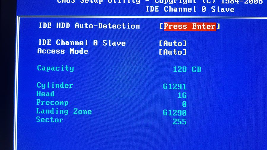

    kaleron napisał:
    Wydaje mi się że wszystko wygląda normalnie:
    Ekran BIOS-u komputera pokazujący ustawienia urządzeń IDE. Zrzut ekranu ustawień CMOS pokazujący wykrywanie dysku IDE.

    YS9082HP.
    co to za wynalazek? Pozostaje mieć nadzieję, że to jedynie grawerka na czymś bardziej normalnym.
    Z informacji w sieci wynika że może to być przedrukowany Phison PS3111.
    - opisano Link
    To dokładnie ta konstrukcja. Czyżby to była chińska podróba Partiota? Kupiony kiedyś u nas na Allegro od firmy.

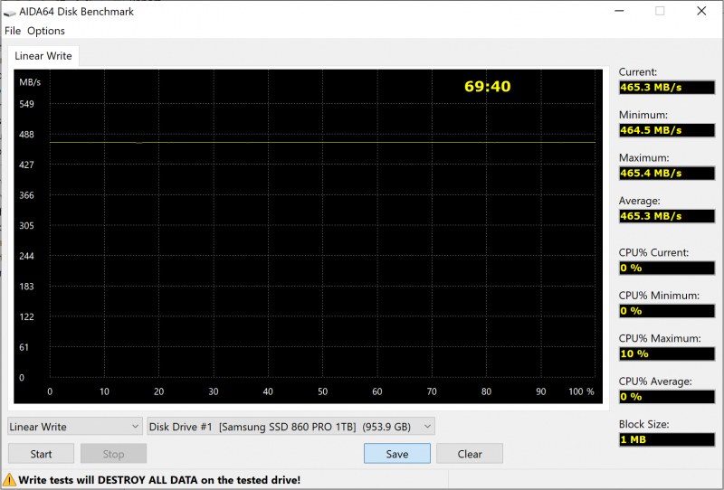

    SSD Samsung 860 PRO jest na ichnim ctrl (Samsung MJX) i pamieciach MLC
    + DRAM buffer

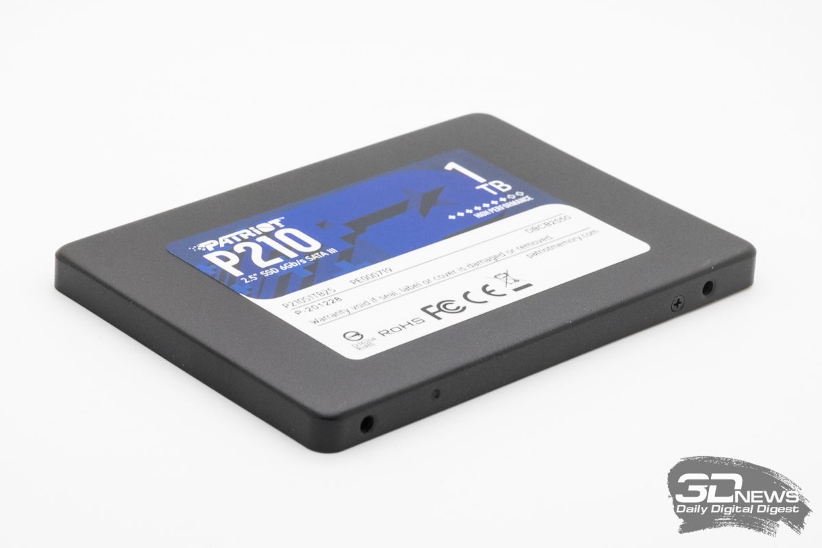

    Org. Patriot"y budżetowe i te lepsze (z firmy US) z Silicon Valley z charakterystycznym nieb. opisem nalepki
    - budżetowe mają SM2259XT i TLC 3D NAND Micron / bez DRAM- buffera

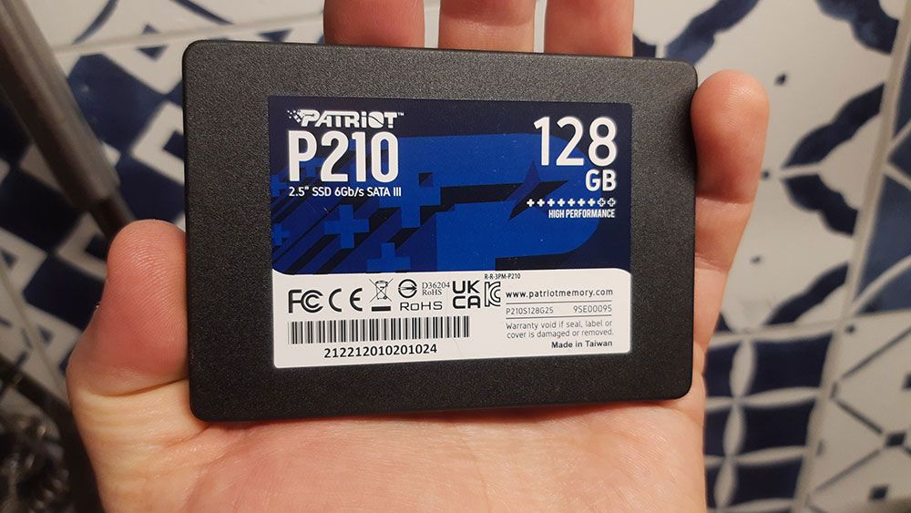

    Mój egzemplarz wygląda tak:
    Czarny dysk SSD Patriot P210 o pojemności 128 GB trzymany w dłoni.
