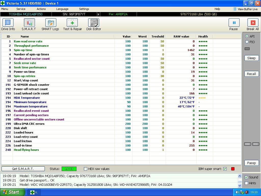

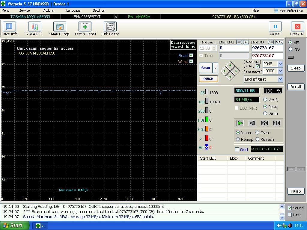

    Zrzut ekranu z programu Victoria 5.37, pokazujący wyniki analizy dysku twardego pod względem parametrów S.M.A.R.T. Zrzut ekranu programu Victoria 5.37 HDD/SSD pokazujący wyniki skanowania dysku TOSHIBA MQ01ABF050.
    Przeskanowałem dysk pod ubuntu. 5 godzin mieliło i nie pokazały się uszkodzone sektory. W tej Victori pełny skan ma trwać prawie 4 godziny.
    więc na tyle Ci nie zależy na zdiagnozowaniu problemu, że go nie zrobiłeś.
    1/ - dysk jest zdecydowanie zbyt wolny, jak na sprawny dysk tego modelu, ale:
    2/ - wykres jest podejrzanie zbyt płaski, co sugeruje, że przyczyną problemu nie musi być stan dysku, natomiast wąskim gardłem może być licha i wolna przejściówka USB-SATA,
    3/ - bez wyjęcia dysku z kieszeni i przetestowania go niezależnie nie będziemy w stanie dać jednoznacznej odpowiedzi, ale Twoje problemy mogą być związane właśnie z tą przejściówką, zapychaniem magistrali i możliwymi przekłamaniami w transmisji danych.

    murgrabia napisał:
    Już zrobiony.
    gdzie są wyniki?
    murgrabia napisał:
    Nie przyszło do głowy, że dysk był podłączony pod USB 2.0?
    , a poza tym gdybyś sprawdził nominalną przepustowość USB 2.0, wiedziałbyś, że to słabe wyjaśnienie.
    murgrabia napisał:
    takich raczej jak z programu USTERKA
    - to idź tam. Czego tu jeszcze szukasz?
    murgrabia napisał:
    A to że jest płaski i nie poszarpany to bardzo dobrze o nim świadczy - według mnie.
    - a według mnie nie, tylko nie wiem, czy jest sens Ci tłumaczyć, że wykres powinien opadać, bo odczyt końcowych sektorów dysku jest wolniejszy od początkowych. Jak chcesz wiedzieć dlaczego, przypomnij sobie wzór na długość okręgu.
