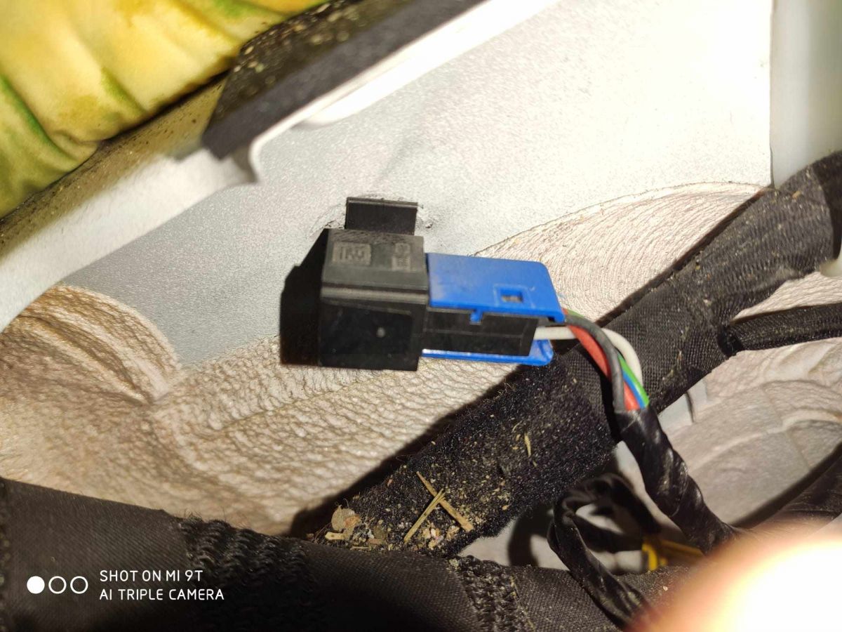

    Wnętrze pojazdu z złączem elektrycznym o czterech kolorowych kablach. Witam.
    Jestem nowy i proszę o wybaczenie jeśli dodaje post w złym miejscu. Kupiłem ostatnio Peugeot Boxer 2016 rok. Chciałbym zamontować kamerkę cofania. Kupiłem oryginalne radio (używane, moje było zwykłe i nie miało funkcji kamery). Przyszła kolej na kupno kamery Montowanej razem w świetle STOP. Znalazłem jedną taka ale chłop wysyła od 3 tygodni i mam dość czekania. Czy ktoś może polecić jakiś zamiennik który będzie szybki w montażu. Może ktoś posiada oznaczenia kabli z kamery ( kabel z radia jest oryginalny i doprowadzony aż do słupka z tylu samochodu). Są 4 kable czarny, czerwony, biały i zielono niebieski. Podejrzewam ze czarny to masa a czerwony to zasilanie ze wstecznego, żółtozielony obraz z kamerki a biały niepotrzebny??? Pozdrawiam
    Sądzę że biały to raczej podświetlenie
    źle podejrzewasz w peugeocie masa to żółto-zielony, a pozostałe kolory są bez znaczenia i mogą się zmieniać - ważne są oznaczenia cyfrowe nadrukowane na poszczególnych żyłach.
    Podaj VIN- zobaczę, może uda się schemat wykopać.

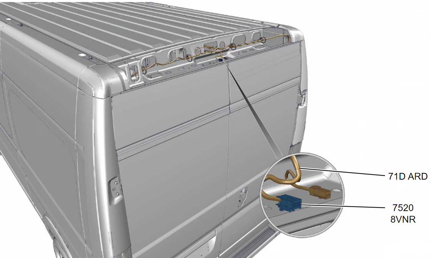

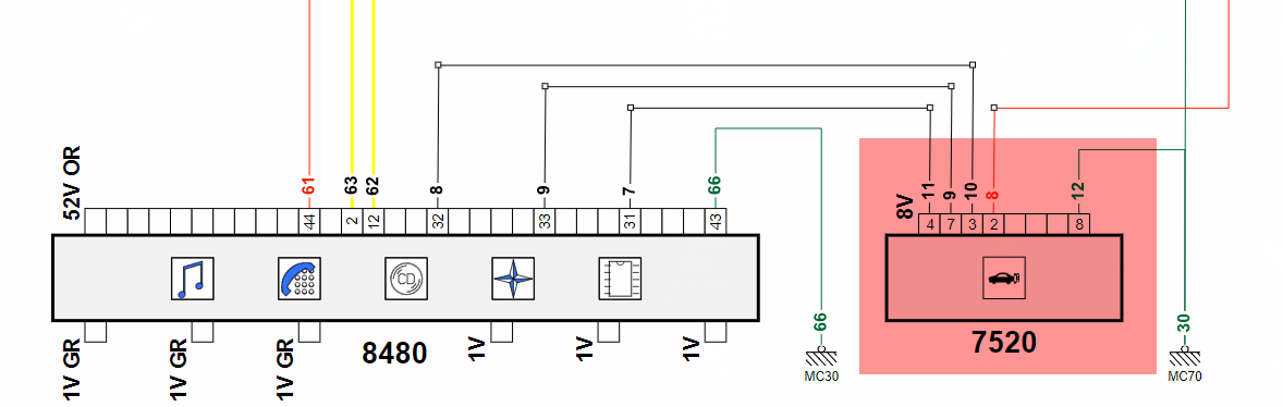

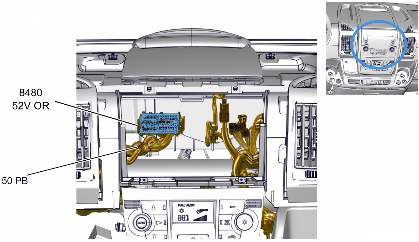

    Schemat połączeń elektrycznych przedstawiający oznaczenia i numery przewodów oraz ikonki sprzętu.
    Na schemacie: Linia zielona to masa, czerwona zasilanie z BSI. Reszta jest niestety nie opisana.
    Schemat połączeń elektrycznych w samochodzie Peugeot Boxer.
    Makieta tyłu furgonu z zbliżeniem na połączenia kablowe.
    Cały schemat w załączniku.
    • BOXER III - Kamera pomocy przy parkowaniu (OPR 14477) okablowanie.pdf (1002.71 KB) Musisz być zalogowany, aby pobrać ten załącznik.
