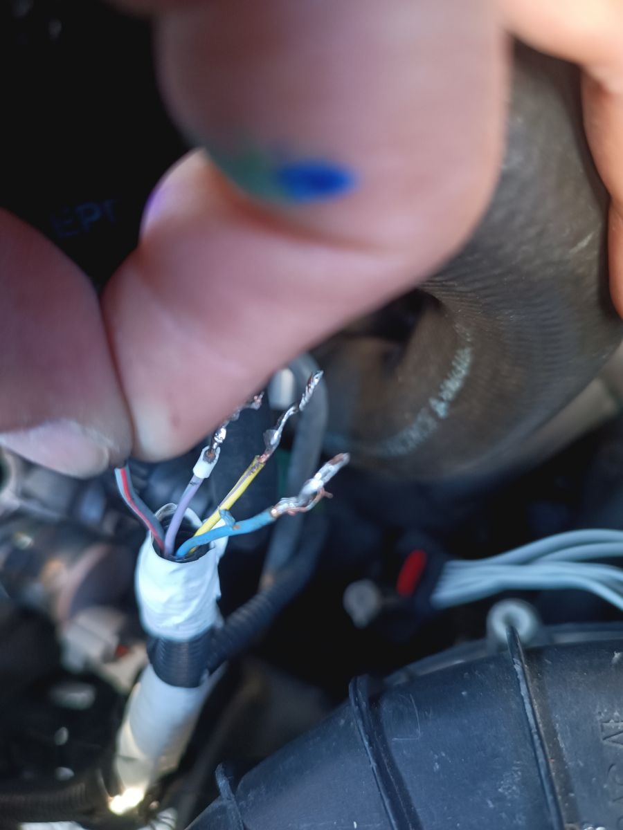

    Witam. Przecielo wtyczkę przepływki z boxer 2.2 euro 5.
    Czy ktoś może podać kolory kabli (4szt) wtyczka nowa już jest ale kolory inne. Na moim podłączeniu nie widzi masy powietrza.

    Kupiłem nową wtyczkę z allegro. W między czasie sprawdziłem w drugim busie kolejność pinów. Mam wszystko złożone lecz radości nie ma. Mianowicie błedu żadnego nie wyrzuca. Sprawdzane diagboxem. Pokazuje temp powietrza ale nie zmierzony wydatek powietrza równa się 0. NIe pokazuje wydatku powietrza, co za tym idzie, silnik nie ma mocy. Zmierzyłem kable i wyszło mi na jednym stałe napięcie , na jednym masa a na dwóch nic nie pokazuje. zastanawiam się czy w momencie jak przecieło kable czy nie poszło jakieś zwarcie na ecu ? Na tą chwile czekam na drugą przepływkę. Mam nadzieje ze to ona siadła.
    Peugeot Boxer 2.2 - schemat podłączenia przepływomierza
    Może się komuś przyda :)
    Ma ktoś jakiś pomysł jak zmierzyć przepływkę i wykluczyć upalone ECU ?

    Dzień dobry, może ktoś wie, jakie kolory idą po kolei we wtyczce przyłączomierza Boxer 2.2 HDI z 2007 roku, bo u mnie było już bez wtyczki poupychane kable i wysłały wszystkie (mam 4 kable). Peugeot Boxer 2.2 - schemat podłączenia przepływomierza

    Od przepływomierza
    1 -brak
    2 -fiolet/szary
    3 -szary/czerowny
    4 -niebieski/pomarańczowy
    5 -żółty/filolet
