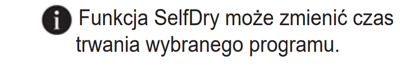

    Bardzo możliwe, że na tych krótkich programach nie działa funkcja SelfDry, ponieważ mogłoby to wplynąć na wydłużenie czasu ich trwania. W instrukcji do innej zmywarki Beko umieszcza poniższą informację.
    Informacja o możliwym wpływie funkcji SelfDry na czas trwania programu.
    • Beko BDFN26430X - zmywarka brak automatycznego otwierania drzwi na programach 58 i 30 minut Screenshot_20231212-182206~2.png (31.43 KB) Musisz być zalogowany, aby pobrać ten załącznik.

    No to ewidentnie przy krótkich cyklach nie będzie ta funkcja aktywna.
    Sprawdź w instrukcji, czy te programy nie są pozbawione jako takiego suszenia naczyń.
