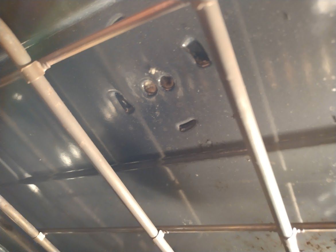

    w piekarniku Whirlpool AKZM 8420 NB podczas pieczenia woda skrapla się na szybie, pokonuje uszczelkę i wycieka po meblach aż do podłogi.
    Zastanawiam się czy otwory na górze piekarnika powinny być wypełnione materiałem przypominającym wełnę szklaną. Czy nie są to otwory wentylacyjne? W instrukcji niestety nic nie wspominają do czego służą te otwory.

    Z reguły jest jeden duży otwór wentylacyjny, a nie kilka małych. Wygląda jak mocowanie czegoś, czego nie ma w tym modelu.
