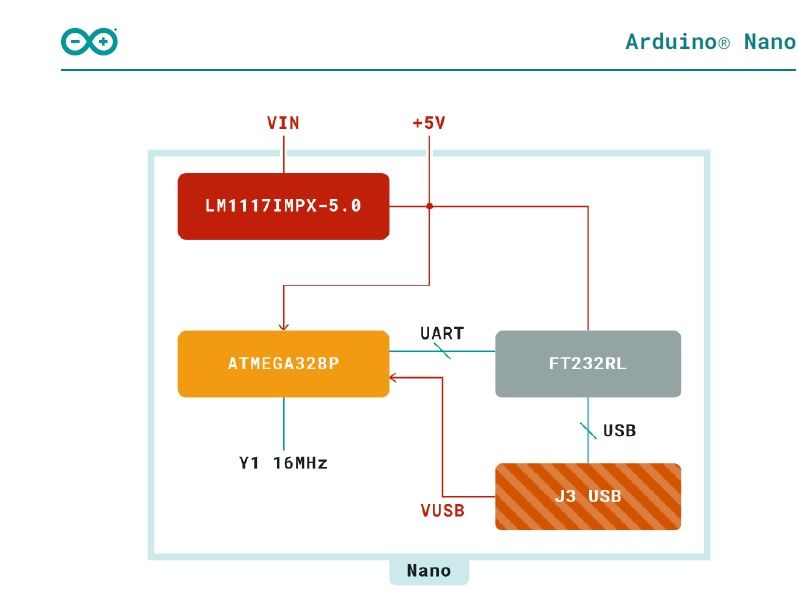

    Jezeli wpiąłeś się w linie VIN (z 9V) to Miktokotroler powinien przeżyć, bo jest jeszcze stabilizator (2.8-15V), który stabilizuje napięcie na +5V i prąd 800mA. Mikrokontorel pewnie zyje, możesz to sprawidzić programatorem USBasp i przywrócić (wgrać ponownie) Booltlander. Radze zapoznać sie z dokumentacją Ardiono NANO tj. czyli mikrontrolerem ATmega 328
    Schemat blokowy Arduino Nano z układem zasilania.

    Jak masz multimetr to wylacz od zasialnia Arduino UNO (Atmege 328) i przeanalizuj PIN Vin gdzie idzie, czy faktycznie do zasilania Mikrokontrolera ATmaga 328 (wg dokumetacji scheamtu out/in )

    Aktualizacja, okazało się że ATmaga 328 grzeje się jak cholera po podpięciu baterii 9V na wejście VIN. Czuję że przez przypadek baterię 9V wpiąłem do wejścia 5V na samym arduino co przegrzało system. Jutro zobaczę w pracowni dokładniej co działa a co nie
