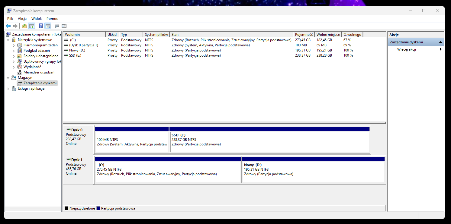

    Witam chciałbym zmienić mbr na gpt bo przy instalacji gdzieś popełniłem błąd instalowałem pendrive z media creation tool. Tak żeby uefi było. System win 11. Wszedzie mam mbr nie startuje z uefi. Da się tak zrobić żeby nie utracić danych? Tutaj jak wyglądają dyski.
    Zrzut ekranu z zarządzania dyskami w systemie Windows, pokazujący partycje na dwóch dyskach.

    Proszę zapoznać się ze składnią polecenia mbr2gpt (dostępna pod CMD). Samo polecenie oczywiście z CMD uruchomionego z prawami administratora. Dysk systemowy bezpieczniej konwertować w trybie awaryjnym (w zwykłym raz się uda, raz nie), a pozostałe "normalnie" - z poziomu systemu.
    Na początek jednak chyba warto zrobić porządek i system oraz rozruch umieścić na jednym tylko dysku.
    PS
    mbr2gpt wpisane w Google daje wyniki z większą ilością szczegółów (ad ew. wątpliwości: Windows 10 i 11 to to samo).

    Na przykład proszę to przeczytać -> https://webinsider.pl/windows-10-1703-mbr2gpt-konwersja-dysku/
    Osobiście jestem zwolennikiem "czystej" instalacji aktualnej wersji systemu.
    EDIT:
    Możesz też przetestować -> https://www.resize-c.com/howto/convert-mbr-to-gpt-disk.html
