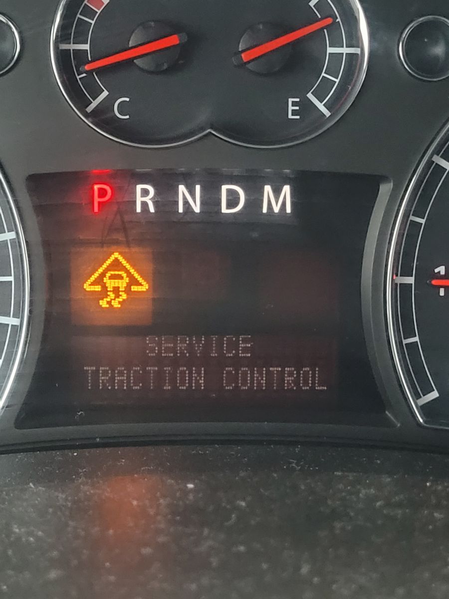

    Witam serdecznie.
    Problem występuje w samochodzie Suzuki XL7 2007-2009, ale najbliższy jest mu Chevrolet Equinox 2008r.

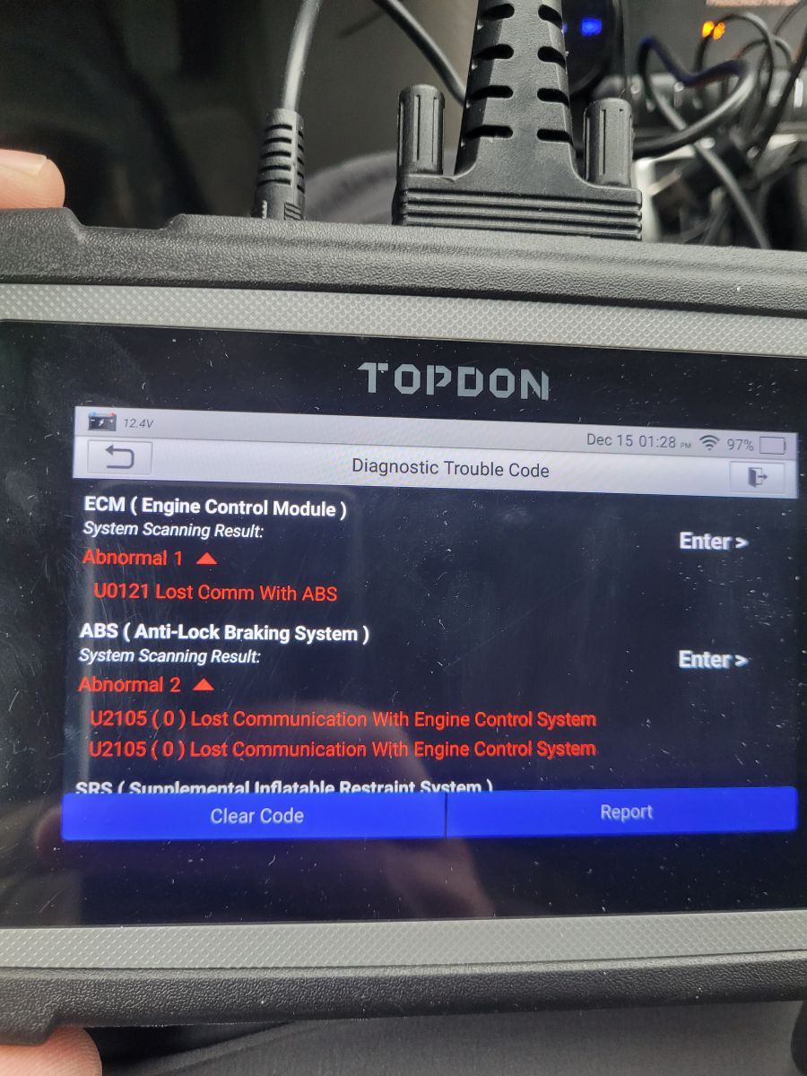

    ABS załącza się poprawnie w przypadku hamowania, a kontrola trakcji świeci od początku przekręcenia kluczyka w zapłon i nigdy nie gaśnie. Błąd, jaki wyskakuje po odczycie przez OBD2, to brak komunikacji z modułem ABS. Jednak mogę się z nim komunikować, ponieważ mogę odczytywać parametry, np. takie jak prędkości poszczególnych kół... Ps Pomiar czujników ABS wykazał 400Ohm oporności? Czy to może mieć wpływ na mój problem. Proszę doradzić, gdzie szukać problemu?
    Wyświetlacz deski rozdzielczej pokazujący błąd SERVICE TRACTION CONTROL.

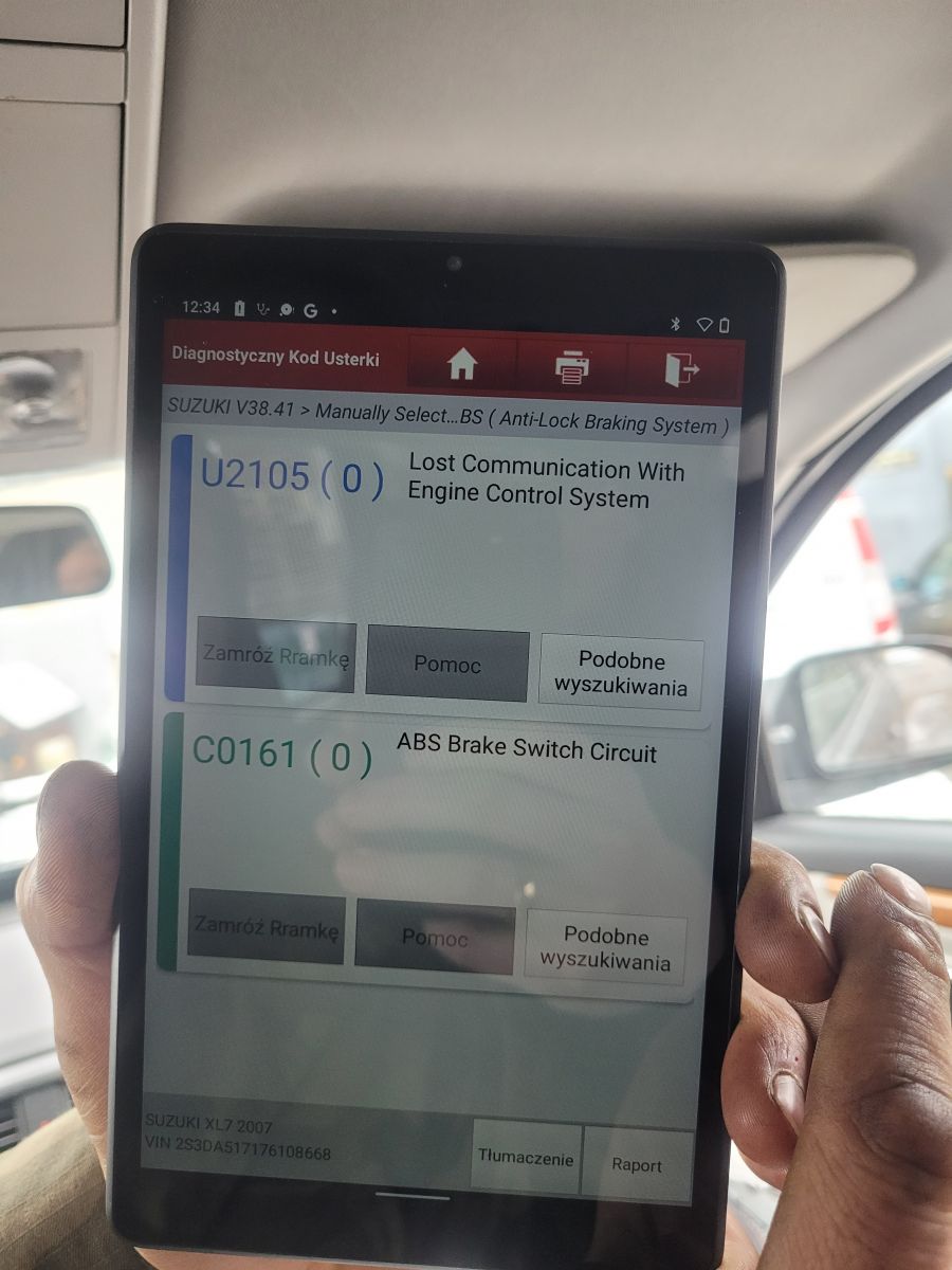

    Tablet pokazujący kody błędów U2105 i C0161 w systemie ABS.

    Czujniki zostaw w spokoju bo to nie ich wina, brak komunikacji z ECM powoduje wyłączenie kontroli trakcji i tym się trzeba zająć
    Ja takiego błędu nie widzę

    Kontrola trakcji w Suzuki XL7 nie działa, ABS OK - gdzie szukać usterki?
    Tak wygląda ostatnie badanie...gdzie szukać problemu...wszystkie wiązki i bezpieczniki pod względem przetarć czy korozji sprawdzone...
  • #4 20866171
    milejow
    Posty: 13065
    Pomógł: 1559
    Ocena: 5125
    Masz błąd komunikacji z ABS w module silnika i taki sam błąd komunikacji z modułem silnika w ABSie, zacznij od sprawdzenia ciągłości sieci CAN między modułami. Błędy się kasują czy nie?

    Błędy się kompletnie nie kasują.
    Czy może mieć na to wplyw brak kalibracji czujnika hamulca...bo takie informacje widać na zagranicznych forach...jednak czy nie wyskakiwał by kod błędu odnośnie tego. Miałem taki przypadek że zaświecały się światła stopu po naciśnięciu pedału czyli prawidłowo a po odpuszczeniu pedału do 5 sekund zapalały się same...to samo działo się po wymianie czujnika na nowy... pomogło ustawienie czujnika pod trochę innym kontem czyli tak jakby nie do konca poprawnie zamontowany...
