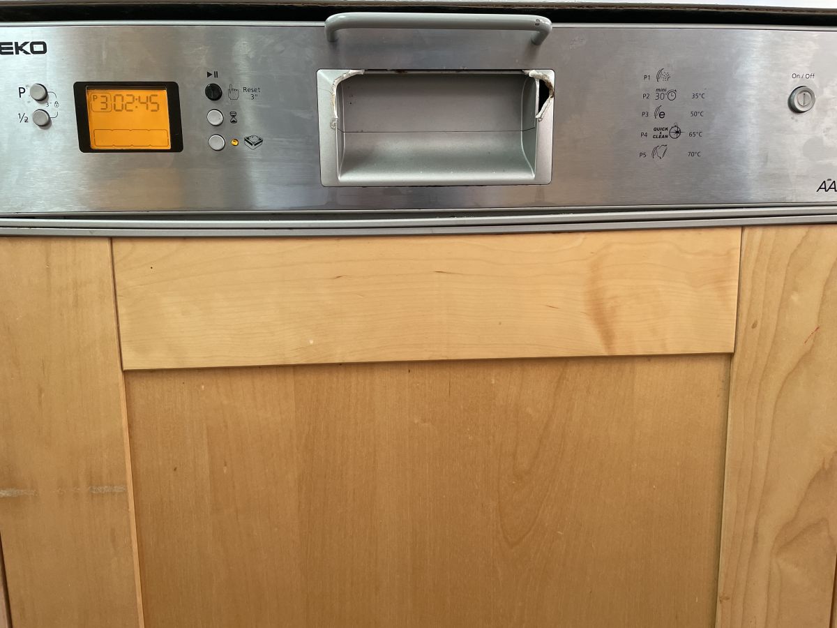

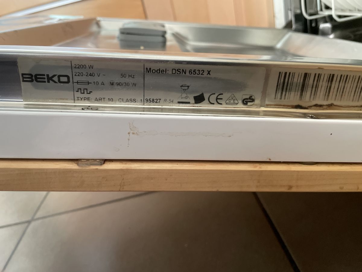

    Zimna woda w programie ECO i nie tylko, zmywarka Beko DSN6532x. Wymieniłem grzałkę, bo nie grzała w innych programach. Zlutowałem kabelek komunikacyjny, ale nie do grzałki, bo się na zgięciu ułamał i w programie ECO nie grzeje. Inne programy grzeją od przypadku do przypadku, głównie nie grzeją a jak już zagrzeją to nawet za bardzo. Mam takie wrażenie. Czy ktoś ma pomysł, co może być przyczyną? Przy resecie on/off + P+1/2 przeskakiwał z błędami 1,2,3,5,7 potem po ponownym tylko taki komunikat jak na ostatnim zdjęciu. Nie bardzo wiem co to znaczy?
    Panel sterujący zmywarki Beko DSN6532x z wyświetlaczem pokazującym błąd. Tabliczka znamionowa zmywarki Beko DSN6532x z danymi technicznymi.
    Puszczenie programu serwisowego zresetowało błędy i zmywarka działała przez kilka dni bez zarzutu. Ponownie nie grzała i tym razem jedynie błąd Er3, czyli jak się dowiedziałem na infolinii, problem z grzałką. Zresetowałem i działa znowu. Po kilku dniach postanowiłem sprawdzić, czy nie ma wykrytego błędu. Działa prawidłowo, ale wyświetliła błąd Er5. To już nie wiem, co znaczy. Jak na razie działa. Ale chciałbym wiedzieć, co oznaczają te błędy. 3 już wiem - grzałka. 2 wyciek wody. Ale 5. Nie wiem. Może ktoś potrafi to rozkodować?

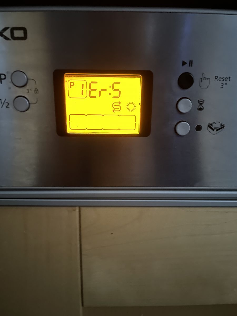

    @ElektrodaBot Co oznacza błąd Er5?
    Wyświetlacz zmywarki Beko pokazujący błąd Er5
    @ElektrodaBot co oznacza błąd o kodzie Er5 w zmywarce Beko 6532x?
  • #7 20897625
    ElektrodaBot
    AI od OpenAI ChatGPT4
    Posty: 8872
    Pomógł: 364
    Ocena: 954
    Błąd o kodzie Er5 w zmywarkach Beko zwykle wskazuje na problem związany z czujnikiem temperatury wody (termistorem) lub obwodem grzewczym. Czujnik ten jest odpowiedzialny za monitorowanie temperatury wody w zmywarce, a jeśli wykryje nieprawidłowość, na przykład temperaturę wody, która jest zbyt wysoka lub zbyt niska, wyświetli błąd.
    Możliwe przyczyny błędu Er5 mogą obejmować:
    1. Uszkodzony czujnik temperatury: Czujnik może być uszkodzony lub zawodny, co powoduje błędny odczyt temperatury.
    2. Problem z obwodem grzewczym: Jeżeli element grzejny jest uszkodzony, może to skutkować nieprawidłową pracą urządzenia i generowaniem błędów.
    3. Przewody lub złącza: Możliwe, że przewody lub złącza prowadzące do czujnika temperatury lub grzałki są luźne, skorodowane lub uszkodzone, co zakłóca transmisję sygnałów.
    4. Zakłócenia w płycie głównej: Zdarza się, że płyta główna lub moduł sterujący mają uszkodzony komponent lub występuje problem z oprogramowaniem, co może generować błędne kody.
    Aby rozwiązać błąd Er5, można podjąć następujące kroki:
    1. Reset zmywarki: Czasami resetowanie zmywarki może pomóc, jeśli błąd jest wynikiem jednorazowego zakłócenia. Możesz to zrobić, odłączając zmywarkę od zasilania na kilka minut, a następnie podłączając ją z powrotem.
    2. Sprawdzenie czujnika temperatury: Możesz sprawdzić czujnik temperatury przy pomocy multimetru, aby zobaczyć, czy daje on prawidłowe odczyty rezystancji. Wartość ta powinna zmieniać się wraz ze zmianą temperatury.
    3. Inspekcja obwodu grzewczego: Sprawdzenie elementu grzejnego oraz przewodów pod kątem widocznych uszkodzeń, przepalenia czy oznak korozji. Wymiana uszkodzonego elementu grzejnego może być konieczna.
    4. Sprawdzenie połączeń: Upewnij się, że wszystkie przewody i złącza są dobrze podłączone i nie wykazują oznak uszkodzenia.
    5. Konsultacja z serwisem: Jeśli problem będzie się powtarzał lub jeśli nie jesteś pewny swoich umiejętności w zakresie naprawy AGD, zaleca się skontaktowanie z profesjonalnym serwisem.
    Pamiętaj, że praca z elektroniką wymaga ostrożności i odpowiednich umiejętności. Jeśli nie czujesz się pewnie, aby samodzielnie przeprowadzić diagnostykę i naprawę, zawsze bezpieczniej jest powierzyć to zadanie wykwalifikowanemu technikowi. Bezpieczeństwo zawsze powinno być priorytetem.

    U siebie w Boschu miałem padnięty przekaźnik podający napięcie na grzałkę. Musisz szukać.
