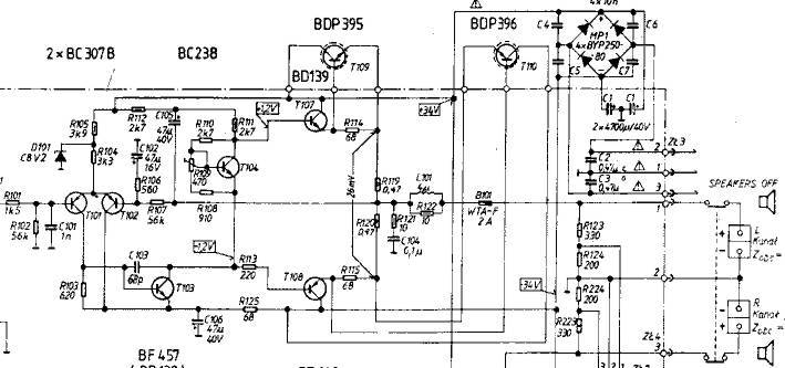

    Mam wzmacniacz unitra AT9150 i koncówka mocy poszla sie kopcić pomyslalem zeby zamontowac tam cos innego.Z tego co sie dowiedziałem na forum to to ze transformator ma 2 x 26V i tu powstaje moje pytanie co mozna tam dac i czy da sie np:aby zrobić z tego wzmacniacz jedno kanałowy z tego transformatora wyciagnać 50V aby dać wzmacniacz o wiekszej mocy czy jest to bez sensu.Z góry dziekuje za odpowiedz.Pozdrawiam

    A moze spróbuj naprawić koncówke? co tam siedzi? tranzystory pewnie?

    Radzę Ci się mocno zastanowić nad taką zabawą. Nie bierzesz pod uwagę faktu, że wstawienie jakiejkolwiek innej końcówki pociąga za sobą kilka innych niezbędnych modyfikacji. Choćby np. dopasowanie nowej końcówki do sygnału z przedwzmacniacza (poziom sygnału), konieczność zmieszczenia nowej konstrukcji w przestrzeni pozostałej po starej, co może być trudne w przypadku wzmacniacza większej mocy, ze względu na większe radiatory. Logicznie rzecz biorąc, nie opłaca się. Taniej i lepiej jest naprawić starą końcówkę.
    Sam ostatnio przerabiałem amplituner Lenco R50, ale tylko dlatego, że w końcówce ścieżki były przepalone od zwarć i odpieczone przez przegrzanie lutownicą. Tranzystory pogubiły główki, więc nie mogłem odczytać ich typów, rezystory przepalone na pół. Sprzęt stary i nigdzie nie ma do niego schematu. Siedziałem dzień i do 5 nad ranem dnia następnego, ale teraz mam amplituner z końcówką na TDA7294, zamiast trafa 80W, dwa trafa TS120/13, 3 amperowy mostek zamieniony na 35A (taki akurat miałem pod ręką) i nowy, solidny radiator. Miałem jednak ten komfort, że sprzęt ma wymiary: 50cm x 35cm x 13,5 cm.

    Probowalem na prawic bo popalily sie rezystory i nawet jak wymienilem na nowe to sie odrazu palily ponownie wiec pomyslalem zeby dac cos nowego i chyba zdecyduje sie na tda 7294 jak sie nie myle.

    Jeszcze raz namawiam do naprawy. Wymienić musisz nie tylko same rezystory. Rezystory spaliły się w wyniku zwarć w tranzystorach, więc powinieneś również wymienić tranzystory. Podejrzewam, że padły tranzystory mocy i parki BD139/BD140. Czasem lecą tranzystory T101 i T102 (na wejściu wzmacniacza mocy). Ponieważ ceny tych elementów nie są duże, możesz profilaktycznie wymienić większość z nich. Koniecznie sprawdź również diody Zenera i wszystkie inne rezystory (oprócz tych, które się spaliły). Możesz to zrobić omomierzem. Ja po takim padzie wzmacniacza, profilaktycznie wymieniam elektrolity na lepsze. Sprawdź również elektrolit w zasilaniu (2x4700µF) i napięcia na nim. Nawet, jeżeli wymienisz większość z tych elementów, o których piszę, to i tak koszt naprawy będzie niewspółmierny do kosztu nowej końcówki. Jeżeli jednak przyłożysz się do pracy i wymienisz tylko uszkodzone elementy, to naprawa nie powinna wynieść więcej niż 15zł. - oczywiście nie w serwisie, podałem orientacyjny koszt części niezbędnych do typowej naprawy tego wzmacniacza.

    Jest jeszcze jeden problem a dokladniej taki ze nie mam zadnego z tych urzadzeń i chyba jakbym miał wymieniać wszystko to nie zabardzo by mi sie to oplacalo. No chyba ze juz lepiej bedzie kupic jakiegos uzywanego wzmaka ale nie mam na to teraz kasy.

    W tych polskich opłaca się wymienić tranzystory na mocniejsze np. BD 250 i wtedy pociągnie 4 Om bez . I nic nie wymięka.

    T101 i T102 daj bd560, zmniejesza sie szumy.
    A ktore elementy wymienic na BD250?
    #14 2206690
    romoo
    Użytkownik obserwowany
    Posty: 6492
    Pomógł: 242
    Ocena: 1377
    BDP395 i komplementarny na BD249

    Ale ja nie mam zadnego z podanych tranzystorów.Mam tylko BDP286 BDP285 na kanał.
    Przepraszam was bardzo ale w pierwszym poście jest błąd mam unitre AT 9115.

    TO je wymień , na te co polecam chociaż mają większe obudowy to jakoś sobie poradzisz , dzięki wiesz za co. A to nie twoje Amplituner AT.jpg
