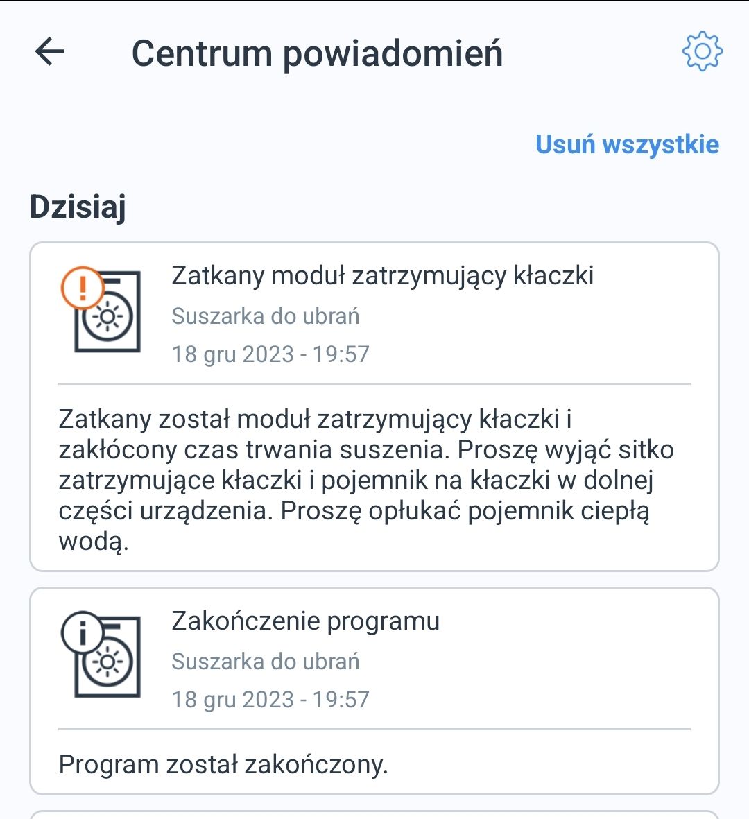

    Mam chyba problem z systemem AutoClean w suszarce Bosch WTX87KH0PL. Pod koniec prawie każdego suszenia wyświetlany jest komunikat o zatkanym filtrze zatrzymującym kłaczki. Po wyciągnięciu filtra jest on cały w kłaczkach. Czyszczenie, osuszanie i później dalej to samo. Czasami uda się zrobić parę cykli bez jego czyszczenia, jednak na ogół każde suszenie kończy się oczyszczaniem tego filtra.
    Prawdziwa loteria. Niby czyszczenie miało być co ~20 cykli. Macie jakieś pomysły? Nie używamy płynów do płukania podczas prania. Parownik widać że jest oczyszczany prawidłowo. Czasami widać, że woda spływająca z góry nie daje rady oczyścić tego filtra/sitka, miejscami jest spłukany a miejscami nie.
    Z góry dzięki za każdą podpowiedź. Powiadomienie o zatkanym module zatrzymującym kłaczki w suszarce Bosch.

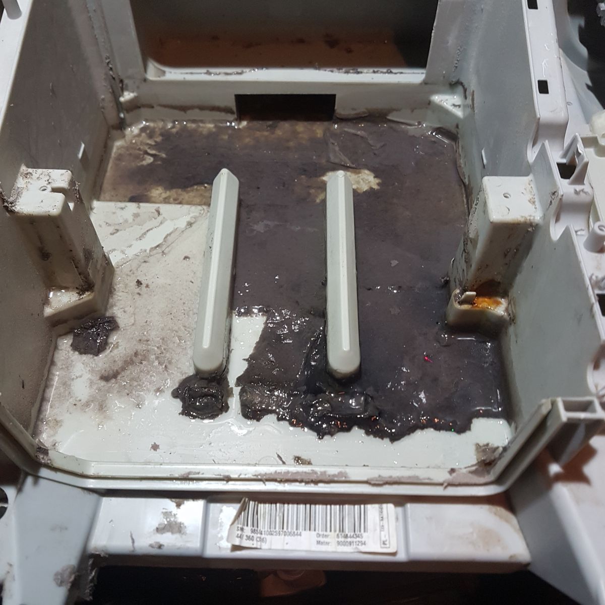

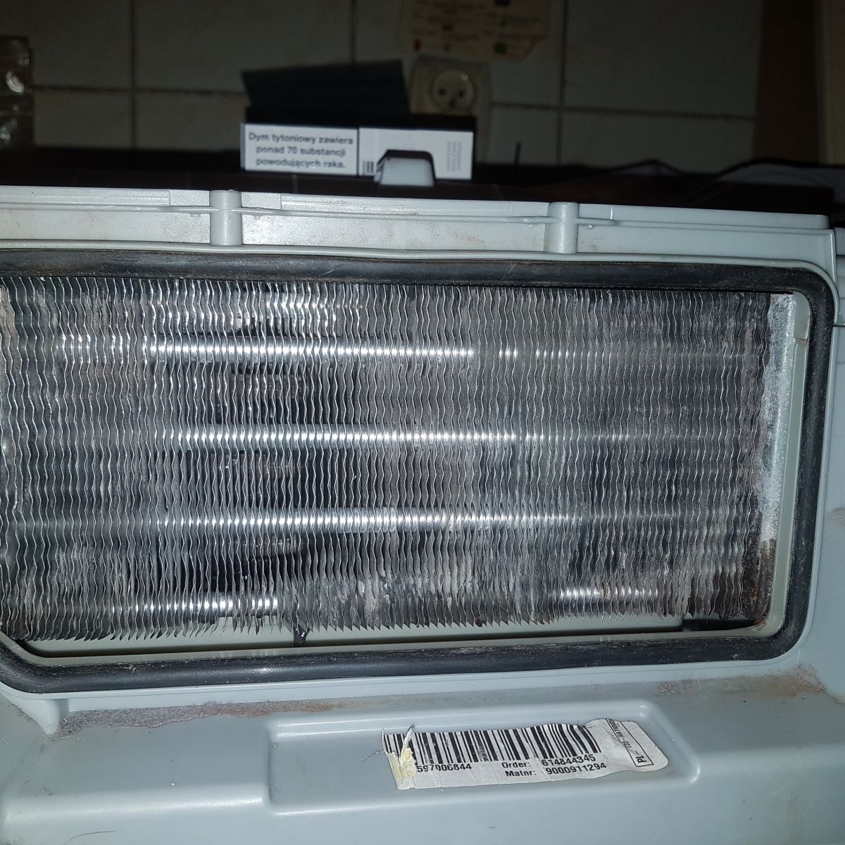

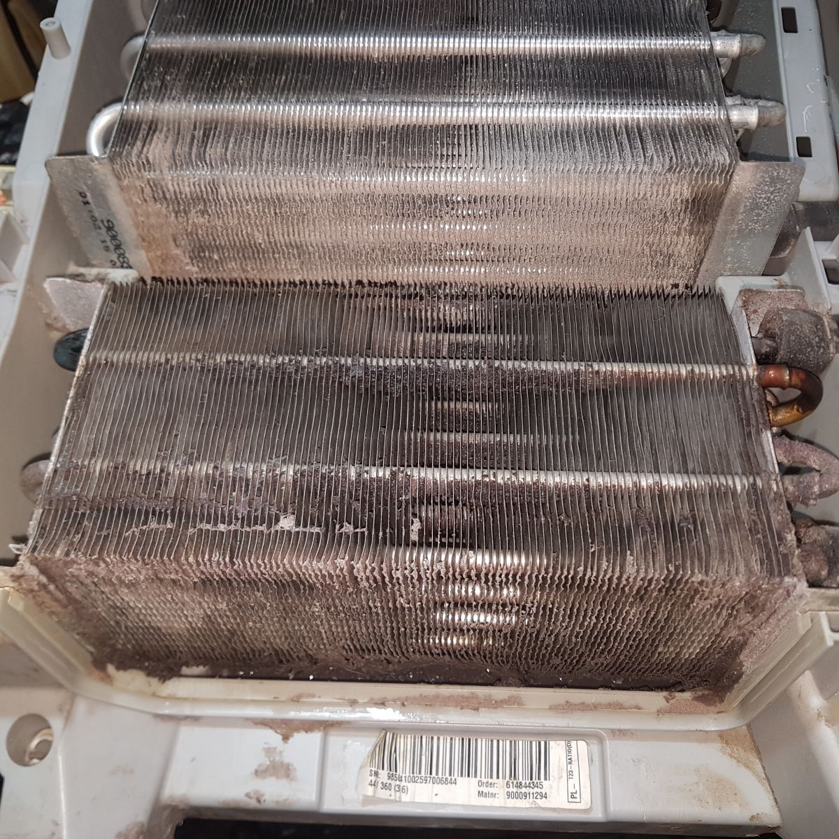

    Trzeba rozebrać sprzęt na czynniki pierwsze i wymyć dokładnie. Osobiście cały układ pompy ciepła wyciągam z dna (w przypadku B/S/H), i jadę z nim na myjnię bezdotykową, czego nie radzę robić samemu, bez doświadczenia, bo można narobić większych szkód.
    Zabrudzone żebra wymiennika ciepła pompy ciepła. Plastikowe wnętrze urządzenia z widocznym brudem i osadem. Widok na wymiennik ciepła pompy ciepła z osadami brudu i kurzu.
