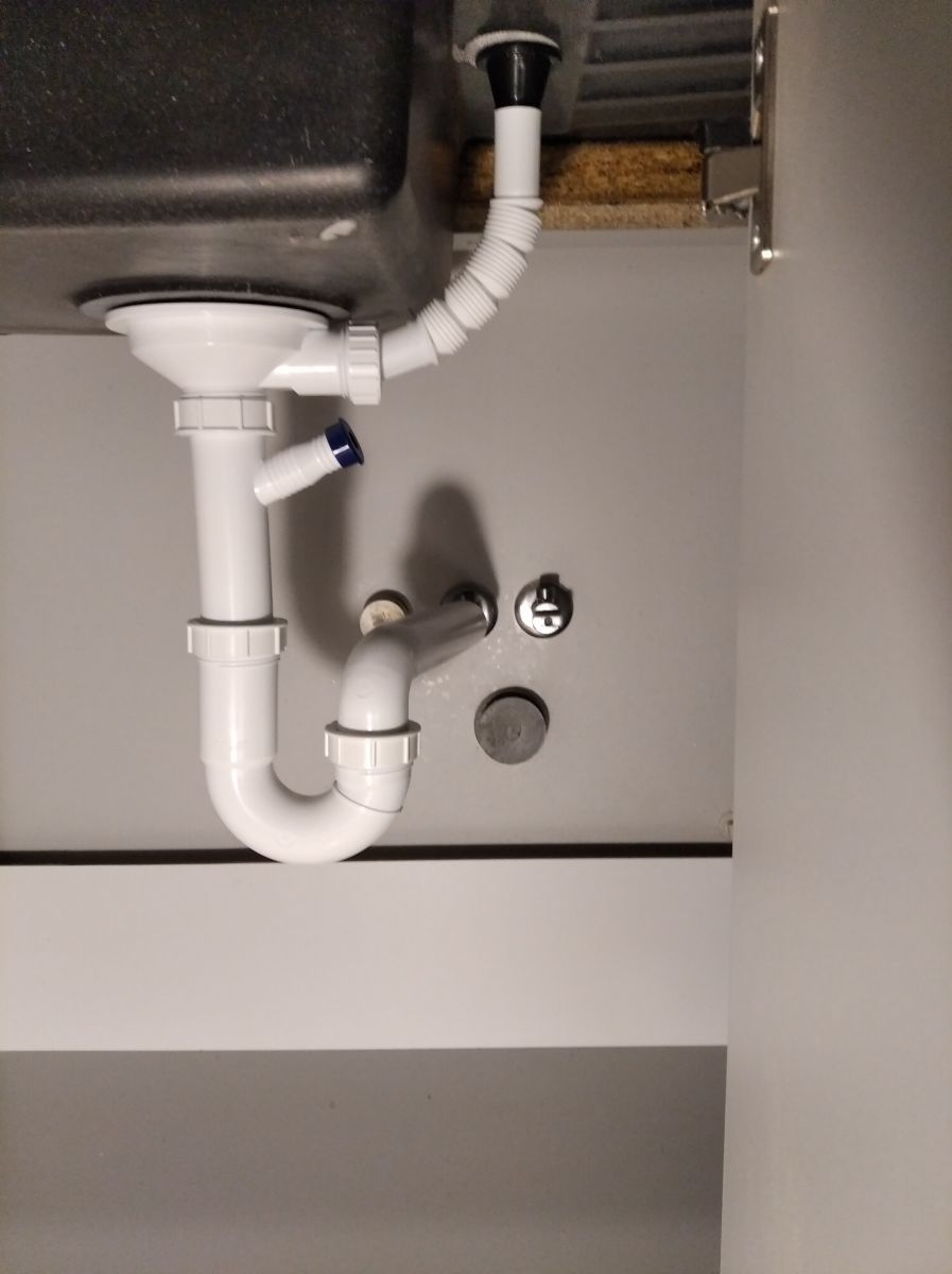

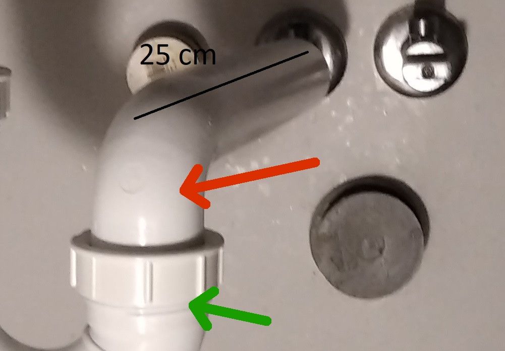

    Próbuje zamontować samodzielnie syfon zlewozmywakowy, ale niestety, domyślny syfon jaki był w zestawie nie sięga do odpływu w ścianie.
    Syfon zlewozmywakowy zamontowany pod zlewem, nie sięga do odpływu w ścianie.

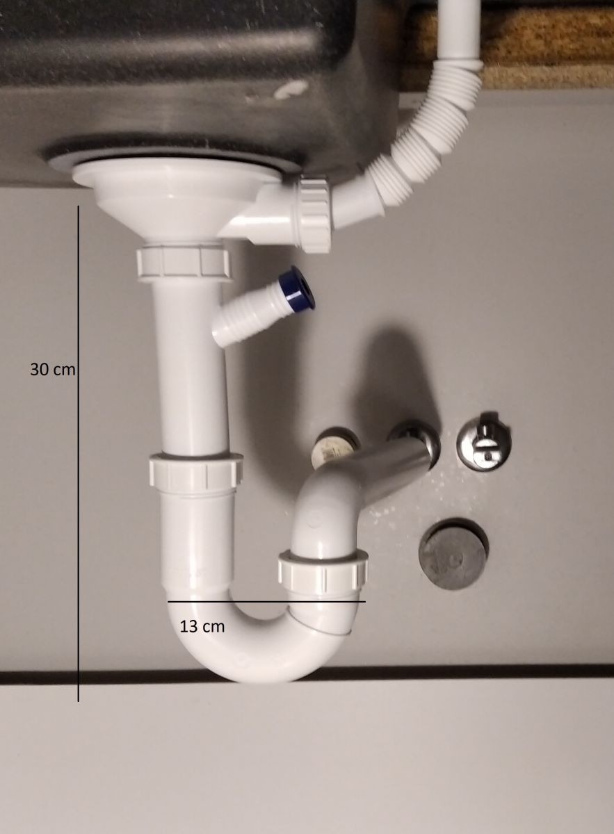

    Wymiary syfonu od zlewozmywaka to ok. 30 cm.
    Zlewozmywak z częściowo zamontowanym syfonem i oznaczeniami wymiarów na tle ściany.

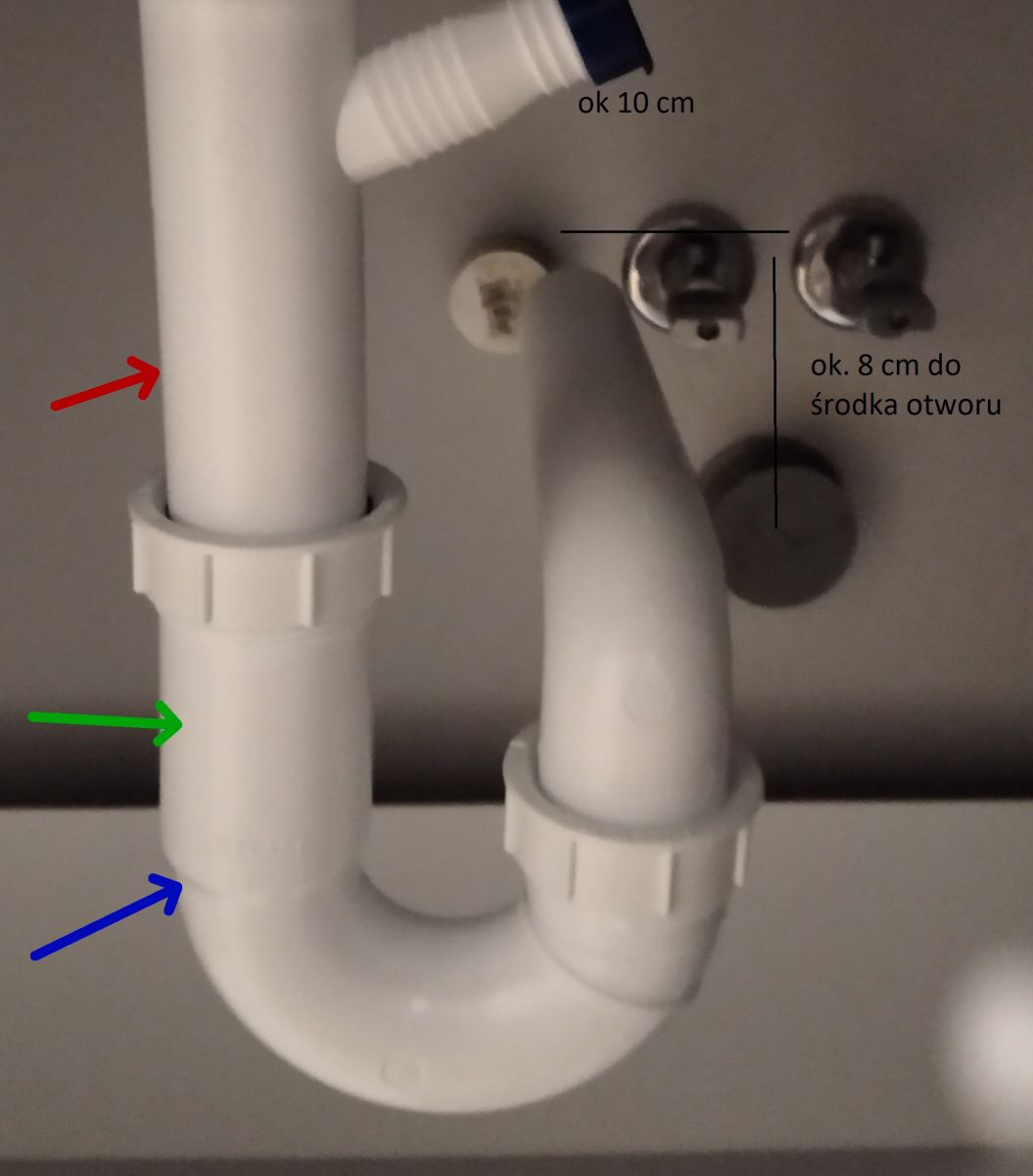

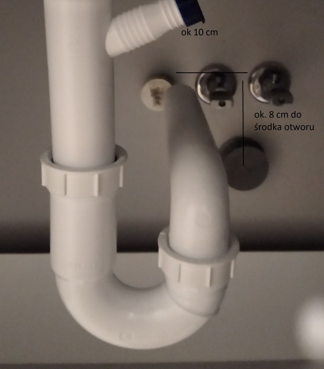

    Po złożeniu syfonu jest on oddalony od miejsca odpływu jakieś 10 cm (wymiary robione od środka rury) i dodatkowo za niski jakieś 8 cm.
    Widok spod zlewozmywaka na zainstalowany syfon z oznaczeniami miejsc wymagających dopasowania.
    Moje pytanie, jakie rurki dokupić żeby to sensownie połączyć tak żeby pasowało.
    Wiem, że są syfony elastyczne, ale chciałbym uniknąć tego rozwiązania.
    Dziękuję i pozdrawiam.

    Ta biała rura to 40. Jakiej średnicy te kolanka? Ten gumowy kołnierz musi być 50/40? Mógłbyś jakieś linki podeslac na szybko z obi np?

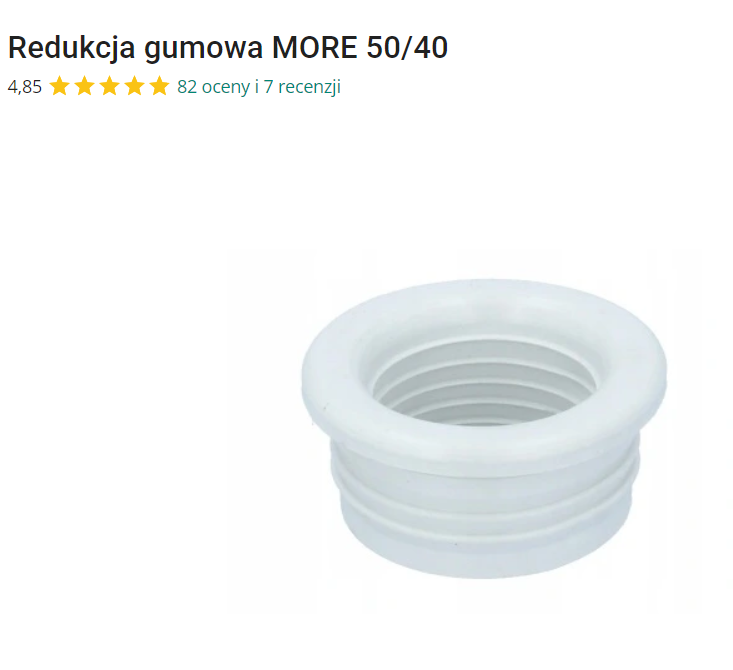

    Np coś takiego:
    Biała redukcja gumowa, produkt MORE 50/40, przedstawiona na białym tle.
    A kolanka to fi 50.

    Jak jest długa i jak daleko wchodzi rurka zaznaczona strzałką czerwoną w kielich zaznaczony strzałką zieloną i jaki jest długi ten kielich (od początku spodu nakrętki do "dna" kielicha jak strzałka niebieska? Jeżeli jest wciśnięta do samego "dna" kielicha (zaznaczone strzałką niebieską), to już tu opuszczając "zakręt" syfonu można zyskać kilka centymetrów, bo to właśnie do tego służy.
    Zestaw rur PVC pod zlewem, z zaznaczonymi czerwonymi, zielonymi i niebieskimi strzałkami wskazującymi na różne części połączeń rur.
    Następnie kilka centymetrów w wysokości można zyskać na tym połączeniu rurek obcinając dolną część rurki zaznaczonej czerwoną strzałką, aby weszła ciut głębiej w kielich zaznaczony strzałką zieloną i już być może zyskalibyśmy te 8 centymetrów różnicy w wysokości rurek i wlotu kanalizacji.
    Zbliżenie na złącze rurowe z czerwonymi, zielonymi i niebieskimi strzałkami wskazującymi na różne elementy instalacji.
    Jeżeli rurka od syfonu by pasowała już wysokością do wlotu, a nie nie pasowała prostopadle do wlotu w ścianie i byłaby zbyt krótka, to już tylko dopasowanie odpowiedniego kolanka (ale już tylko jednego) o odpowiedniej średnicy i kącie "zagięcia".

    Następnie kilka centymetrów w wysokości można zyskać na tym połączeniu rurek obcinając dolną część rurki zaznaczonej czerwoną strzałką, aby weszła ciut głębiej w kielich zaznaczony strzałką zieloną i już być może zyskaliśmy by te 8 centymetrów różnicy w wysokości rurek i wlotu kanalizacji.
    Według mnie nic tam nie można uciąć, bo wygląda że rurka od razu przechodzi w łuk i albo będzie owal i nieszczelność albo będzie trzeba kolanko wsunąć zewnętrzną stroną głębiej i ze względu na przechylenie koniec rurki się jeszcze podniesie.
    A i takie połączenie na styk może się wysunąć.
    Tak że bez dwóch kolanek się nie obejdzie.

    Nie rurka nie wchodzi do dna kielicha, jest maksymalnie przy nakrętce, będę musiał chyba tylko skrócić tą rurkę co idzie za kielichem bo jest praktycznie przy samej ścianie i kolanka się nie zmieszczą.
    Problem jest też taki że nie mam za bardzo czym tego uciąć. Są jakieś alternatywy?

    Też miałem takie przypadki i sądząc ze zdjęcia, można tam zyskać co najmniej 2-3 centymetry...

    Zwykły, tani brzeszczot do metalu...
    Jeżeli ta rurka pod syfonem jest "za krótka" to może aby opuścić syfon przedłużyć ją takim czymś odpowiednio dopasowując długość, zastosować taką złączkę, tego typu odpowiednio ją "modyfikując" (przycięcie z odpowiedniej strony, aby pasowała w dolny kielich.

    Obyło by się wtedy bez cięcia tej drugiej rurki "z zakrętem", bez zbędnych wielu kolanek i można by idealnie dopasować wysokość wylotu.
    W takim razie musisz zastosować trzy kolanka.
    Jedno 90° i dwa 45°.
    Schemat połączenia rur z trzema kolankami.
    Ewentualną różnicę w wysokości skorygujesz wkładając rurkę głębiej w kielich.
    Biały system rur z kolorowymi strzałkami wskazującymi na różne punkty połączeń.
    W razie problemów przy składaniu kolan należy część przesuwającą się w uszczelce posmarować płynem do mycia naczyń.

    Stosując takie kolanka potrzebna najprawdopodobniej była by jeszcze redukcja 40/50, bo rurki przy syfonie to najpewniej 40 lub być może nawet 35...

    Ja bym jednak próbował, aby obniżyć syfon, "przedłużyć" (lub zamontować trochę dłuższą) tą rurkę pionową która wychodzi bezpośrednio ze zlewu. I prostsze i estetyczniejsze i bez niepotrzebnych "zakrętów" na wylocie syfonu...
    Taką "przedłużkę" to idzie nawet zrobić z jakiegoś kawałka prostej zbędnej (może nawet pozostały takie ze starego syfonu i można wykorzystać) rurki fi 40 lub odpowiedniego fi jaki tam jest, nawet jeśli nie ma kielicha na połączenie. Wystarczy podgrzać opalarką (lub nawet suszarką do włosów jeśli ta daje dobrą temperaturę), rozgrzany do "miękkości koniec rurki wcisnąć na drugą rurkę i połączenie gotowe (tak się dawniej robiło i robi się do dziś, jeśli nie ma odpowiedniej długości rurki z kielichem). Jak by co to połączenie można uszczelnić silikonem i problem rozwiązany...

    Patrzysz i nie widzisz. ;) Gdyby rurka była wciśnięta do samego dna to nakrętka syfonu byłaby nie niżej niż 1-2 cm od skośnego odejścia do podłączenia zmywarki. Na zdjęciu wyraźnie widać, że autor obniżył syfon ile się dało.

    Patrzę i widzę, nie wiadomo jaka długa jest ta rurka poniżej tego skośnego króćca o którym piszesz i Ty też tego nie wiesz, bo jej nie widać, w kielichu dolnej rurki może być jej centymetr, a może jej być do dna tego kielicha, więc warto było zapytać. Ty też tego nie wiesz na pewno i tylko przypuszczasz że tak może być. Pozdrawiam "vodiczkę"...

    Pozdrawiam kolegę ale... Gdyby tak było jak piszesz to nie mielibyśmy innej regulacji wysokości jak tylko przez skrócenie górnej rurki.
    Ja wiedziałem, mimo iż w życiu 3 lub 4 syfony założyłem, Ty tylko przypuszczałeś. ;)

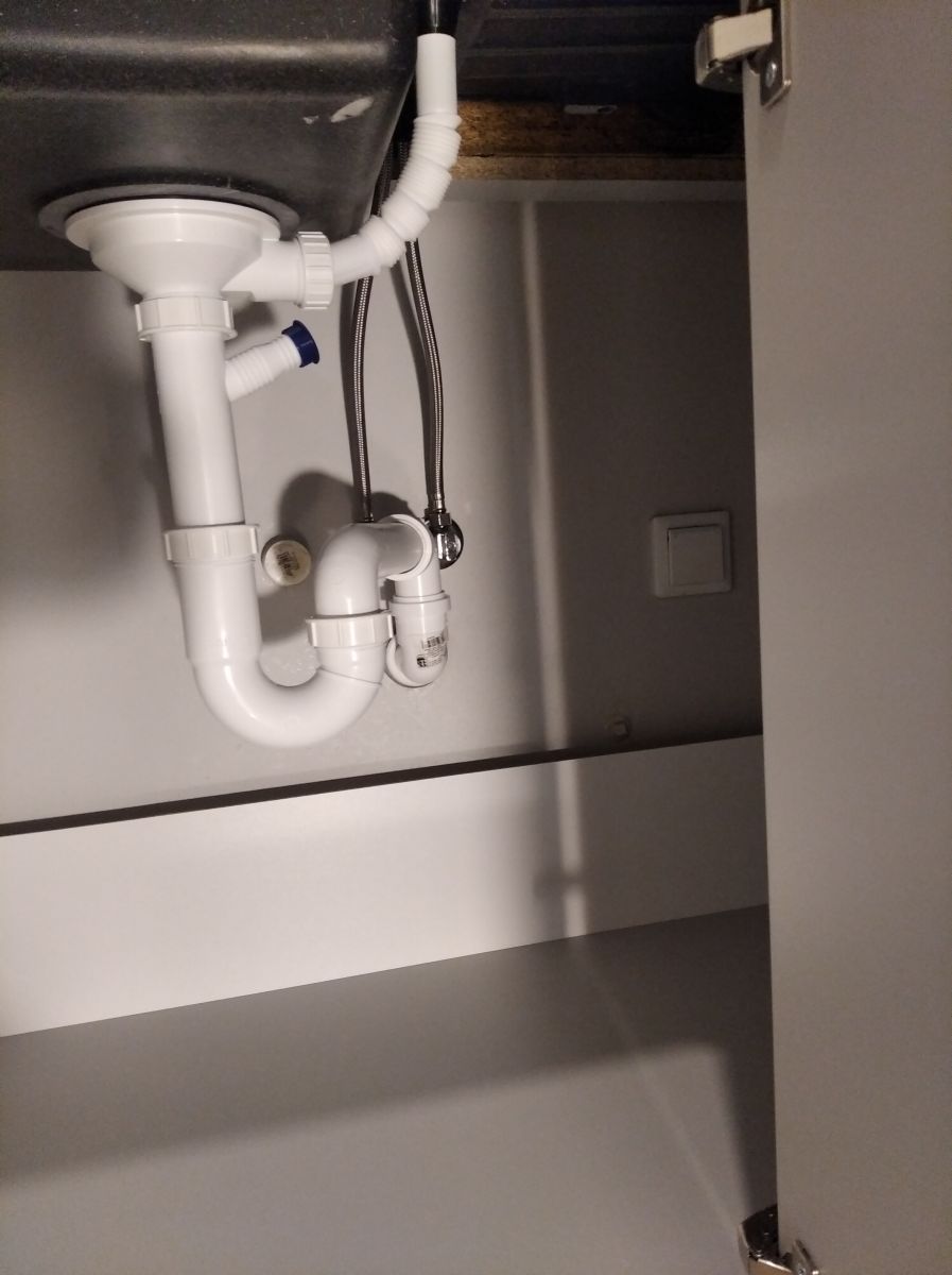

    Do rury w ścianie włożyłem redukcję, dwa kolanka 90 stopni i trochę przyciąłem tą dłuższą rurkę.
    Podłączenie hydrauliczne pod zlewem z redukcją i kolankami.
