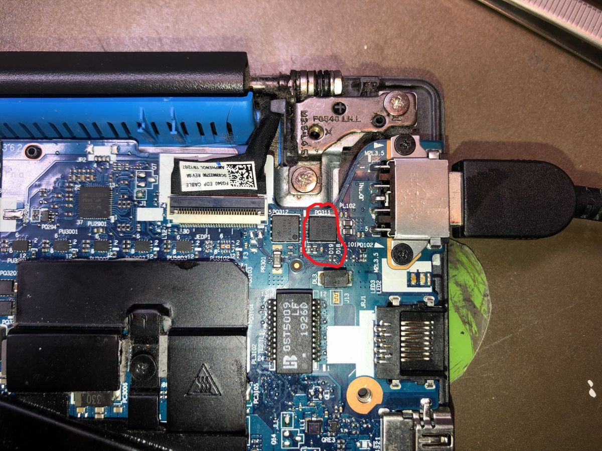

    Lenovo L340-15IRH, płyta FG541/FG741 NM-C362 Rev: 1.0.
    Złamane, zwarte gniazdo zasilania oraz wypalony KBC.
    Po wymianie obydwóch elementów komputer nie pobiera prądu z gniazda zasilania.
    Przy zmostkowanym PQ311 (PK5C8EA) laptop normalnie się włącza, natomiast nie jest to wina samego tranzystora - ten już został wymieniony.
    Pokieruje ktoś dalej, albowiem sił mi brak?
    Płyta główna laptopa Lenovo L340-15IRH z zaznaczonym elementem.

    Standardowo- ułamany kabel koło zasilacza.
    Kolega sprawdzi napięcie na wtyczce do komputera.

    Jak zmostkuję w/w tranzystor to laptop zaczyna ładować, działać.
    Problem w tym, że nie działa sterowanie tego tranzystora.
    I tu właśnie potrzebuję pomocy.

    Winowajcą był PU301.
    Temat do zamknięcia.
  • #5 20872423
    R1Pek
    Poziom 3  
    Posty: 5
    Po wymianie PU301 laptop działa jak nowy.
