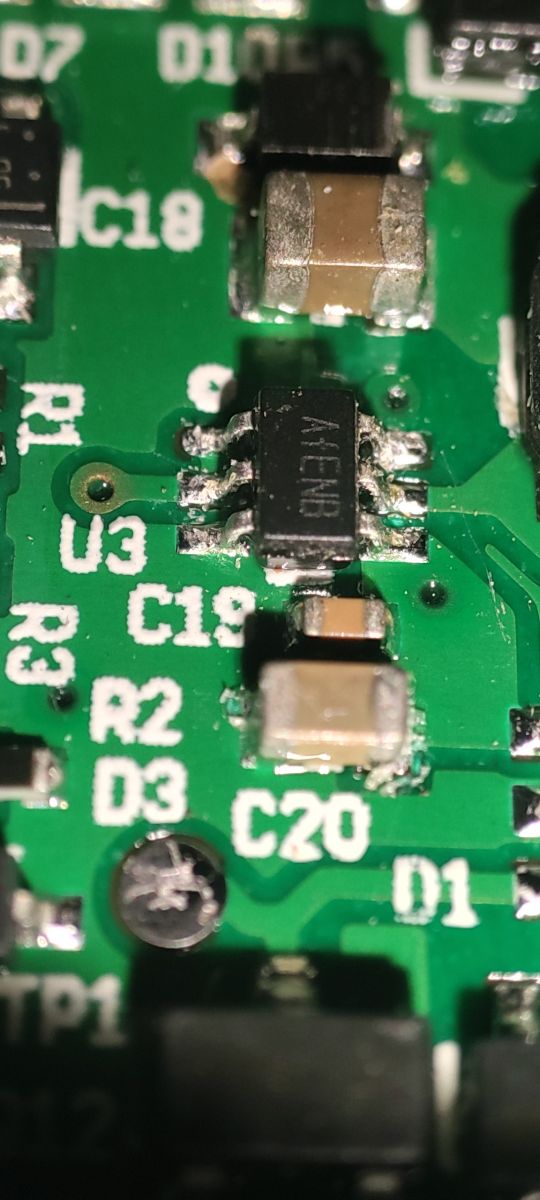

    Urządzenie jak w tytule.
    Mam problem z rozpoznaniem scalaczka SMD. Nadrukowany na nim opis to AfENB.
    Czy ktoś spotkał się z czymś takim? Czym go ewentualnie zastąpić?

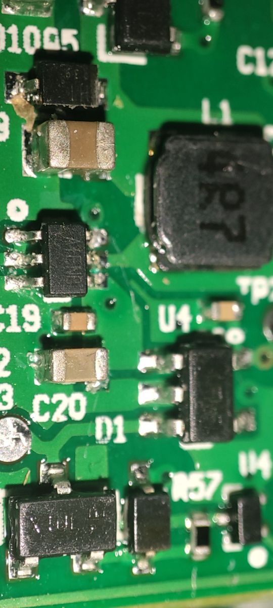

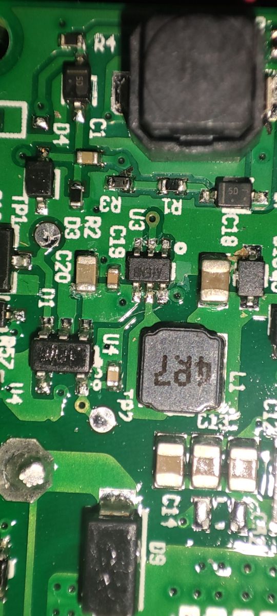

    Zbliżenie na płytkę drukowaną z układem scalonym oznaczonym jako AfENB. Zbliżenie na płytkę drukowaną z różnymi komponentami, w tym nieznany układ SMD z oznaczeniem AfENB. Zbliżenie na płytkę drukowaną z komponentami SMD, gdzie jeden z układów scalonych ma oznaczenie AfENB. Zbliżenie na płytkę drukowaną z komponentami SMD, na której widoczny jest opis AfENB.

  • #3 20876410
    kyku
    Poziom 19  
    Posty: 204
    Pomógł: 42
    Ocena: 80
    Sugestie są takie, aby najpierw napisać pełen model urządzenia w którym znajduje się płytka, a następnie napisać jakie są oznaczenia innych układów w okolicy, choćby U4, a następnie rozrysować i pomierzyć pinout tego układu U3, wtedy będzie można coś sugerować.

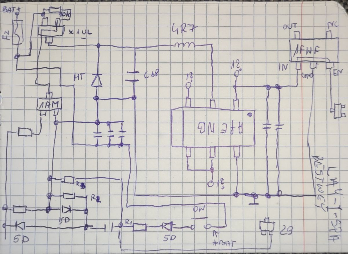

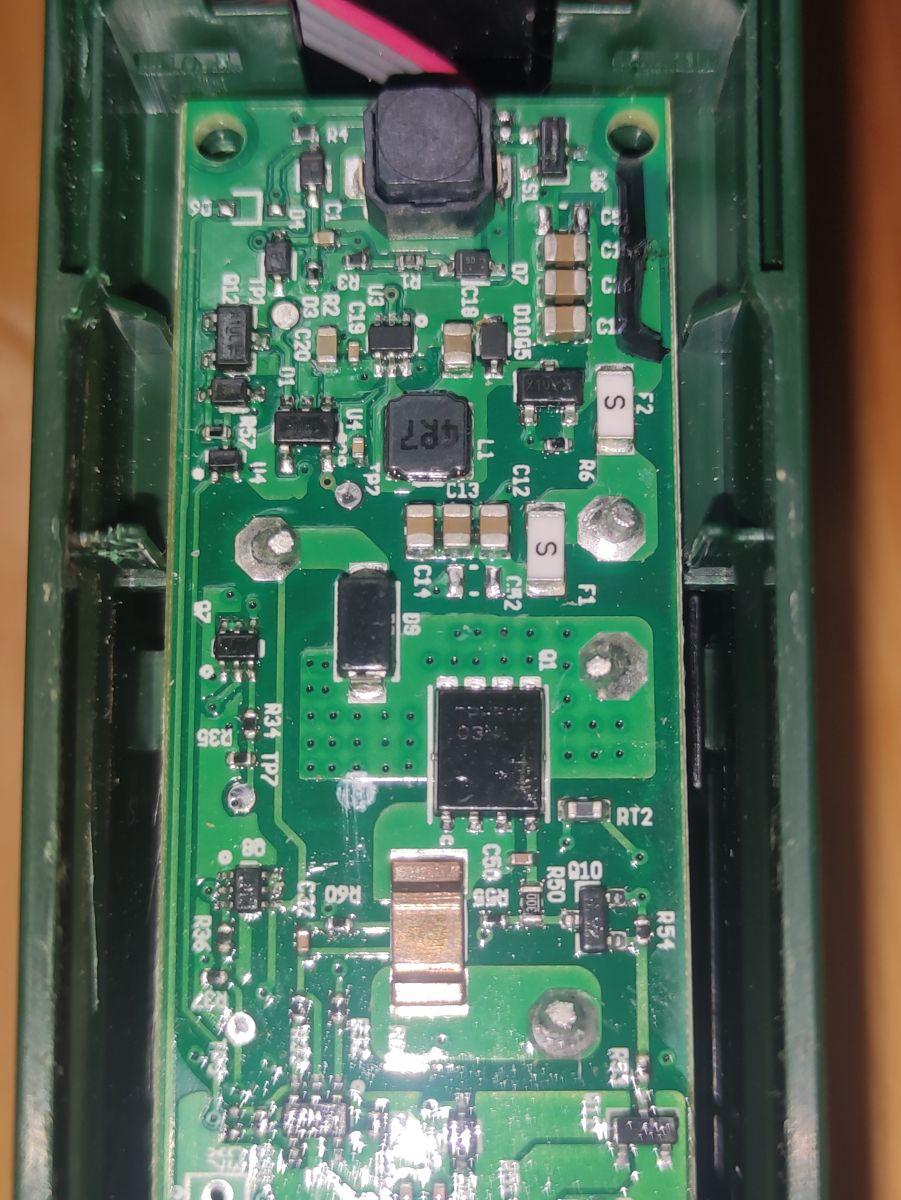

    Jest to ręczna pompka do kół itp.
    Podczas próby włączenia rozgrzewa się ten element na ułamek sekundy i nic się nie dzieje. Ręczny schemat elektryczny pompy, z miejscami zaznaczonymi jako zwarcia lub połączone nóżki.
    Znaki zapytania to zwarcia lub połączone nóżki. Dalej nie kminiłem.
