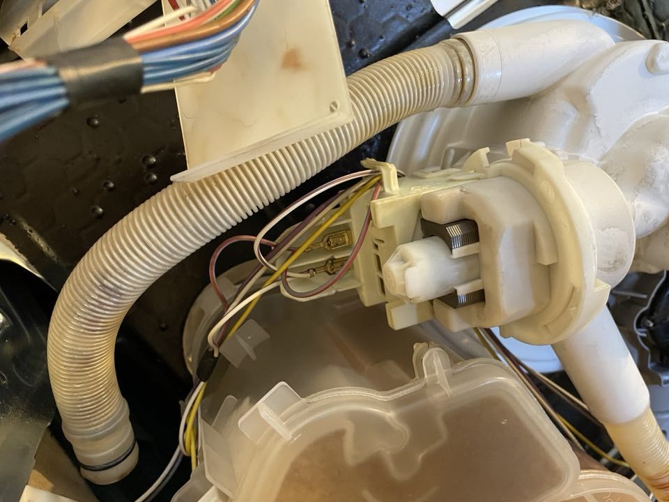

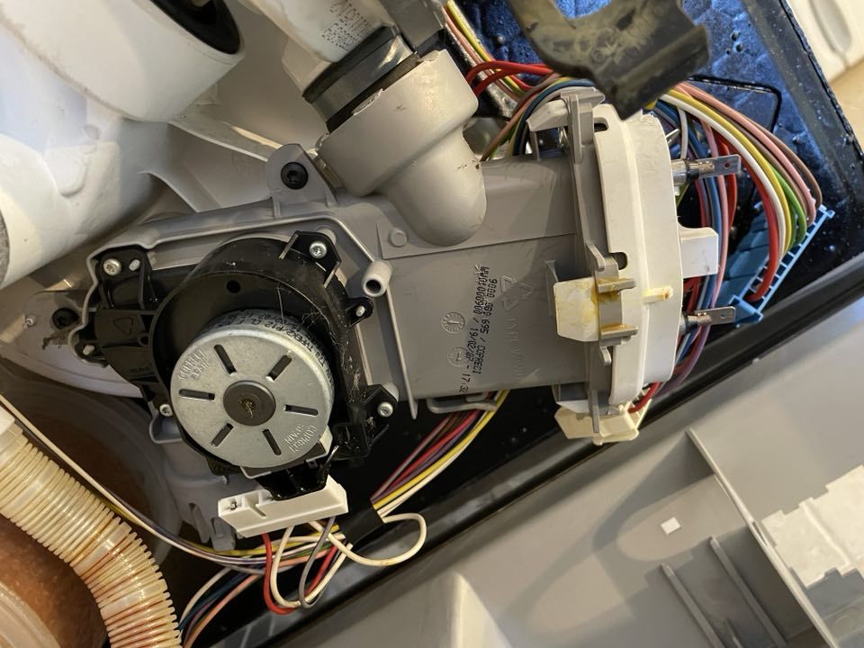

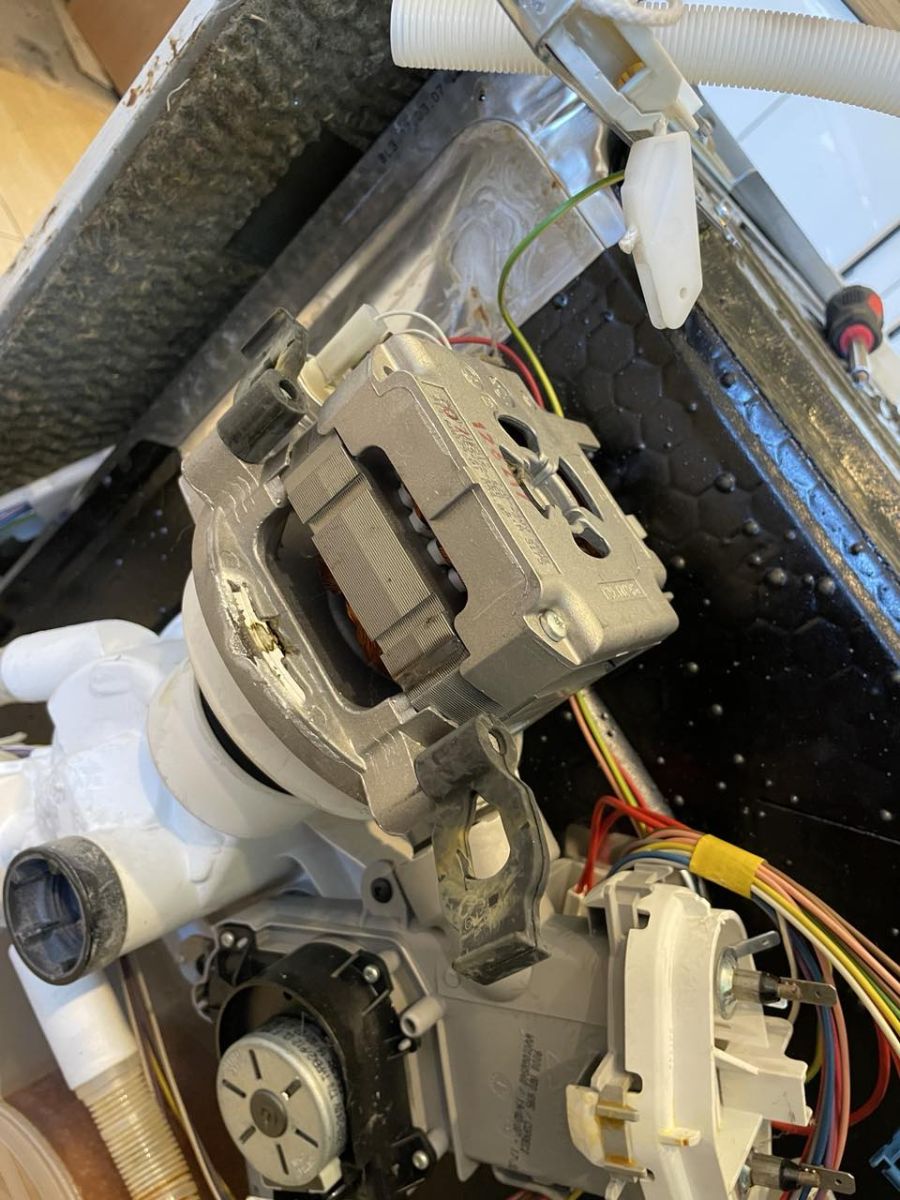

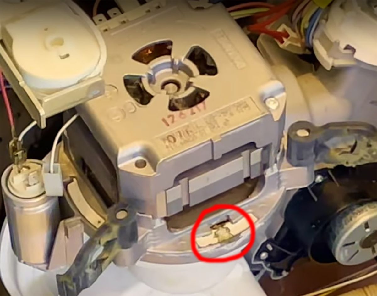

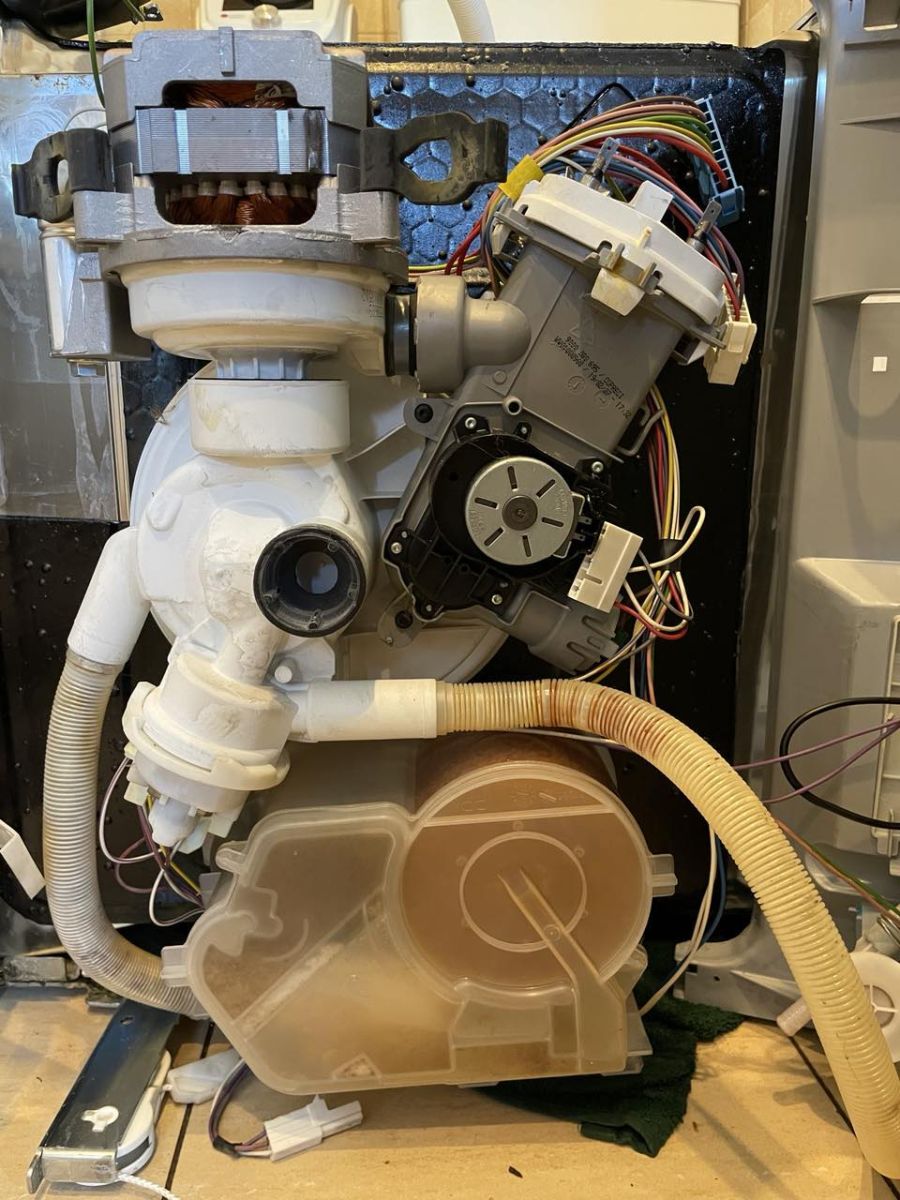

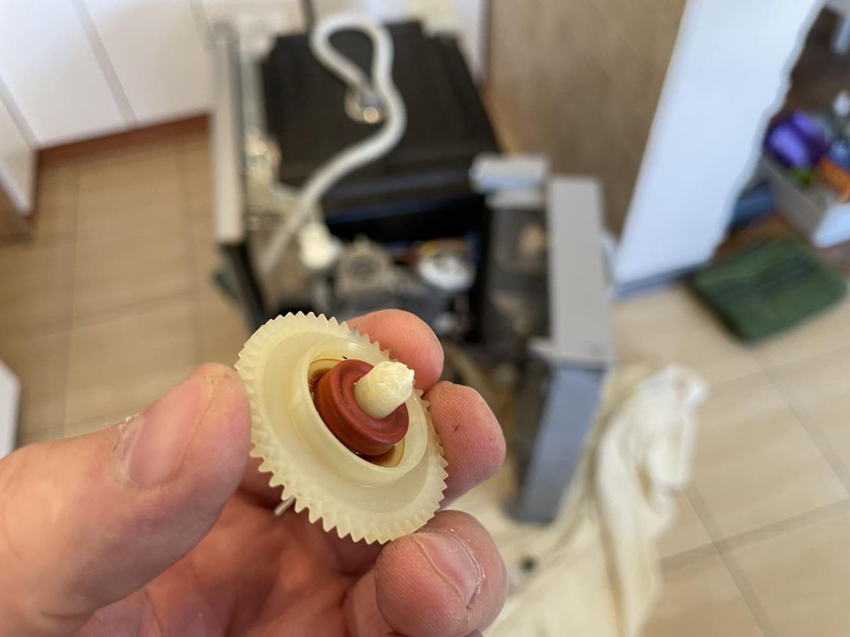

W zmywarce Bosch SGS56M18EU/73 wystąpił problem z niedomywaniem naczyń spowodowany niskim ciśnieniem wody, które uniemożliwia obracanie się śmigiełek. Po wyczyszczeniu filtrów i udrożnieniu śmigiełek podejrzewano luz na osi pompy myjącej lub uszkodzenie kondensatora. Pompa myjąca została zidentyfikowana jako największy silnik na drugim zdjęciu od dołu. Kondensator okazał się sprawny (9,3 µF). Dalsza diagnostyka wykazała uszkodzenie zaworu trójdrożnego – urwana oś i luźna przesłona z otworami, co powodowało zablokowanie zaworu w pozycji półotwartej i niskie ciśnienie wody. Po wymianie zaworu na nowy lub używany zmywarka zaczęła działać prawidłowo. W trakcie naprawy zwrócono uwagę na konieczność oznaczenia pozycji zaworu, aby uniknąć błędnego montażu. Pomimo braku widocznych tabliczek znamionowych, model zmywarki został potwierdzony po dokładnym obejrzeniu graweru. Naprawa zakończyła się sukcesem, a autor udostępnił film instruktażowy z przebiegu prac.
