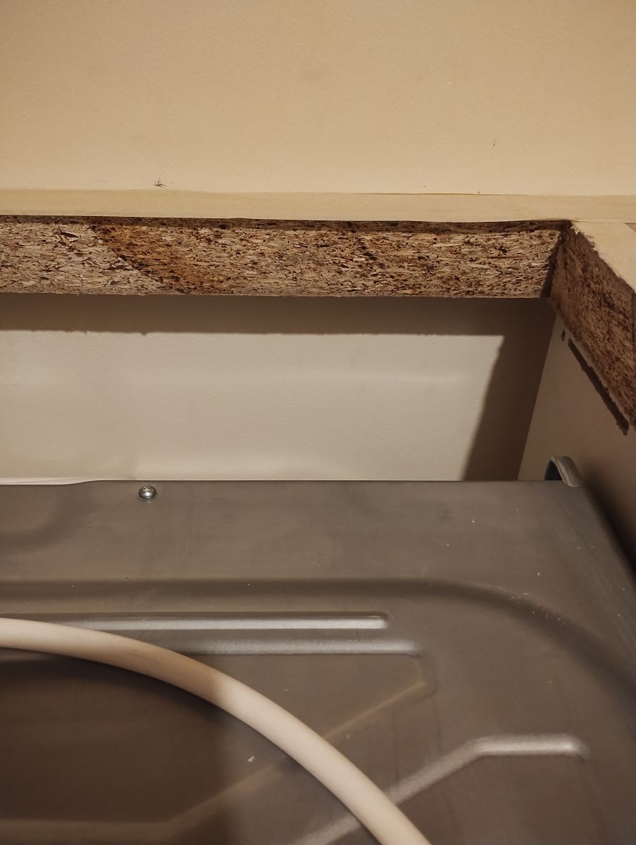

Gniazdo siłowe do indukcji za piekarnikiem - czy można bezpiecznie przenieść?

    Trzeba odkuć przewód i wycofać się za szafkę. Ponieważ i tak zasłonisz to piekarnikiem i szafkami, wiec zniszczenia nie będą widoczne. Zagipsujesz, zaszpachlujesz i będzie tak jak chcesz.

    To zamiast gniazda siłowego montuje się puszkę w ścianie i po problemie, albo gniazdo chowa się do ściany. Są też takie do obsadzenia w ścianie.

    A ile ta ściana ma grubości? 1cm?

    A co ci tak ta puszka przeszkadza?. Zrobić puszkę, z niej wyprowadzić kabelek giętki o takiej długości, by można było podłączyć gniazdo przenośne, w które będzie wpięta wtyczka zasilająca piekarnik i już po problemie.Choć bez gniazda i wtyczki, też można to podaczyć Na co wymyślać coś co dawno temu było wymyślone i stosowane?
    Tylko do tego przewodu ma być podpięta indukcja, tak jest w temacie. I nie powinna ona być podpięta do gniazda. Pytanie dodatkowe, co pytający jako amator ma na myśli pisząc gniazdo? Może chodzi mu o puszkę?

    @Ktoś_tam No tak, pomyliłem się, ale całe postępowanie jest nadal takie samo.

    Jarkojarkojarko napisał:
    Gniazdo od piekarnika jest gdzie indziej nie przeszkadza. Chodzi o gniazdo od indukcji.
    Skoro jest gniazdo to musi być wtyczka. Czy producent płyty wyposażył swój produkt w przewód zakończony wtyczką?
    zapytam czy mogę przedłużyć kabel 5x2;5 i przenieść puszkę żeby nie była za piekarnikiem
    Już wyżej uzyskałeś odpowiedź, że jak najbardziej można. Tylko połączenie z przedłużonym przewodem powinno być puszce, z tym że najlepiej puszkę umieścić w ścianie, żeby nie kolidowała z piekarnikiem, a soro ściana ma tylko 6 cm grubości, to np. puszkę o głębokości ok. 3 cm. Są to zazwyczaj puszki natynkowe, ale nic nie stoi na przeszkodzie, żeby zamontować ją w ścianie. Pozostawienie złącza luzem nie jest najszczęśliwszym pomysłem.

    Witam. Jarkojarkojarko ważna sprawa co jest za ścianą . Jeżeli jest łazienka a w niej strefa ochronna to przewody i osprzęt nie mogą być płycej niż 5 cm od lica ściany w łazience licząc samą ścianę czyli np cegłę bez tynku. Jeżeli za ścianą nie ma łazienki to najprościej zrobić puszkę podtynkową, pojedynczą lub lepiej podwójną w postaci jednego modułu o głębokości 40 mm a przewdy połączyć oryginalnymi złączkami Wago. Po połączeniu puszkę najlepiej zakryć systemowym elementem maskującym z ramką np Simon 10 który wygląda jak łącznik tyle że jest nieruchomy. Jeżeli za ścianą jest łazienka a zwłaszcza któraś ze stref ochronnych to najlepiej usunąć tynk i umieścić jak najpłytszą puszkę natynkową a przewody wchodzące do niej jeżeli są wtynkowe zatynkować. Możesz głębszą puszkę natynkową ściąć z tyłu tak aby minimalnie wystawała z tynku, zwłaszcza pokrywka, zrobić wycięcia na przewód wtynkowy w bokach puszki z tyłu i otynkować ją i przewód. Tworzywo puszki musi być twarde zwłaszcza gdy jest szeroka. Połączenia to oczywiście oryginalne Wago zamontowane zgodnie ze sztuką i z wytycznymi producenta.
