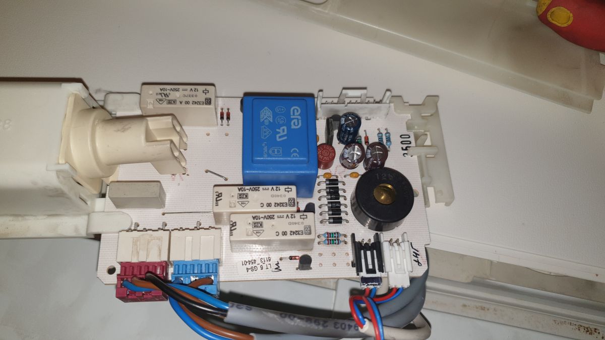

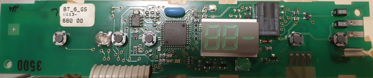

    Zamrażarka jak w temacie, mrozi poprawnie, niestety po jakimś czasie temperatura wzrasta do -8°C, a później nawet do -5°C. Rozmrożona i działa teraz znów dobrze. Wentylator się załącza. Nie mam zbyt wielkiego pojęcia o AGD, ale zachowanie wskazuje na spaloną grzałkę. Jeśli dobrze rozumiem, są tam dwie grzałki.
    Bardzo bym prosił o pomoc z pomiarem grzałek. Które złącza sterownika są do grzałek? Jakie powinny być ich rezystancje?
    Płytka sterownika z elementami elektronicznymi zamrażarki. Płytka sterująca zamrażarki z wyświetlaczem i innymi komponentami elektronicznymi.

    Rezystancje grzałek to 265Ω oraz 1,2 kΩ.
    Grzałki są połączone równolegle, u mnie były sprawne - uszkodzony jest bezpiecznik termiczny.
