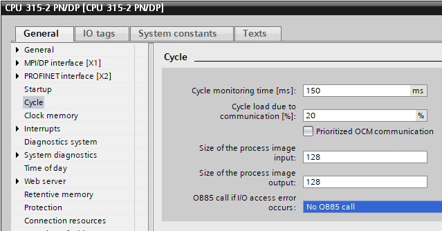

    Jestem początkującym w temacie sterowników PLC. Mam fizycznie sterownik S7 CPU 315, do którego podłączony jest moduł analogowy, odbierający sygnał 0-10V. Używam oprogramowania TIA Portal. Po dodaniu w PLC tagu wejścia analogowego, brak jest jakiejkolwiek reakcji przy włączeniu monitoringu i kręceniu potencjometrem. Wartość cały czas wynosi 0. Fizycznie raczej mam wszystko dobrze podpięte, bo jeżeli ustawię w module analogowym "Trigger for hardware interrupt" na odpowiednie zakresy napięć, to sterownik reaguje na ustawione zakresy i przechodzi w tryb stop.

    Dla S7-300 można zdefiniować wielkość obszaru pamięci dla wejść, który jest przepisywany automatycznie przy każdym wywołaniu OB1.
    Wtedy adresy są dostępne przez %I (w tym %IW, %IB, itd).
    Dla większych adresów trzeba przy każdym wywołaniu zapytać bezpośrednio sprzęt. W przypadku TIA dodać do adresu ": P".

    Zrzut ekranu z ustawieniami cyklu CPU 315-2 PN/DP w TIA Portal.
    Można jeszcze doczytać w dokumentacji Where and when do you need peripheral addressing?

    Posty: 3
