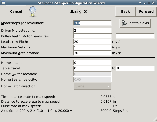

Witam, jakie ustawić wartości w stepconf dla:
silnik: 200 kroków/obrót
mikrokrok: 32
zębatka: 20T
pasek: GT2 (2mm pitch)
jednostka: mm
Głowica jest poruszana bezpośrednio paskiem. Nie ma też żadnych dodatkowych przełożeń.
Z mikrokrokiem 200*32=6400 impulsów/obrót
Posuw paska dla pełnego obrotu = 40mm
160 impulsów/mm posuwu paska
Przykładowe okno stepconf:
Miałem to kiedyś poustawiane, niestety dysk padł... Teraz muszę od nowa zrobić konfigurację, backlash itp.
Rozwiązano :
Zostawię sobie to info na przyszłość
motor steps per revolution : 200
driver microstepping : 32
leadscrew pitch: 40 (2*20T)
