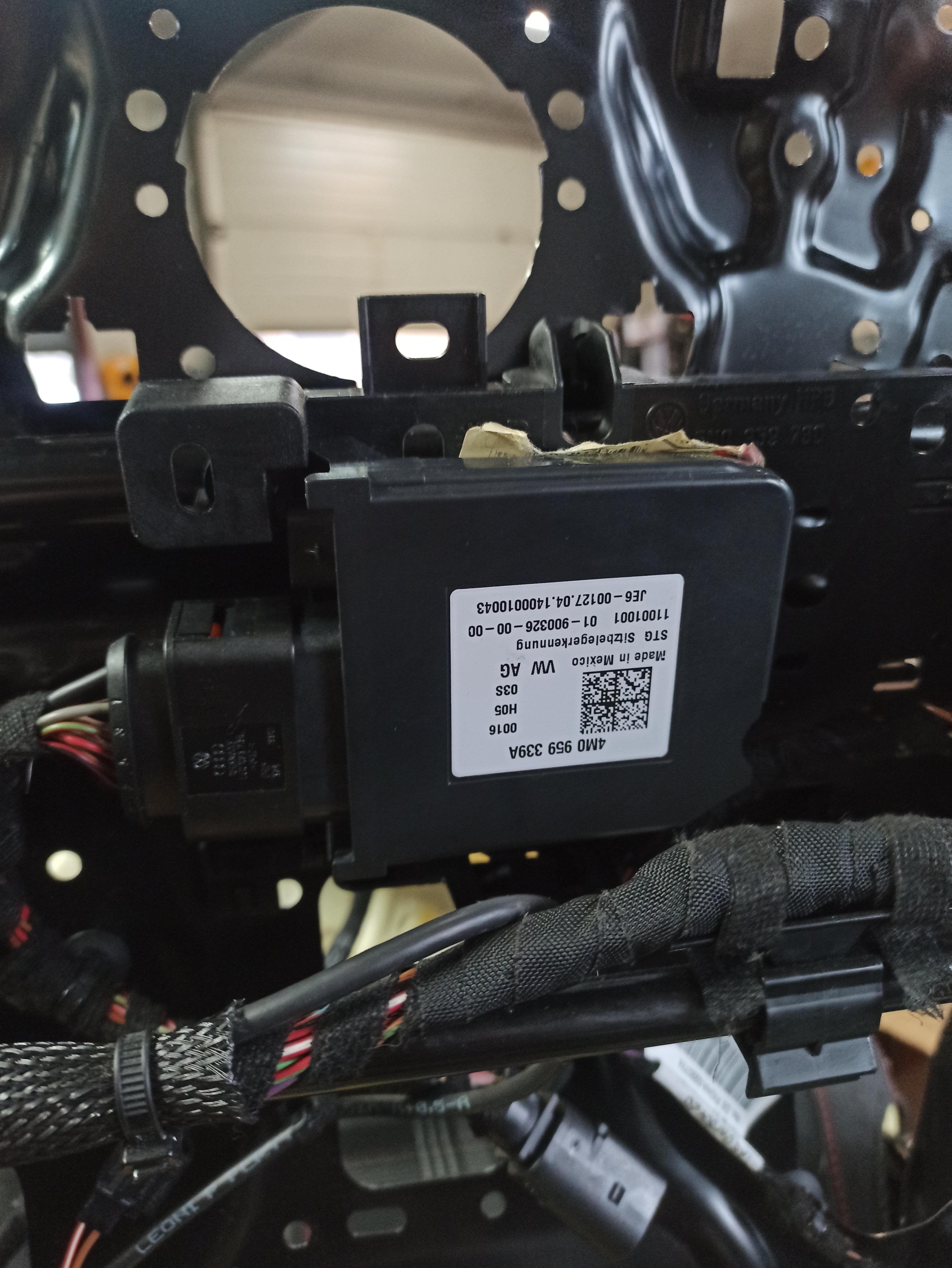

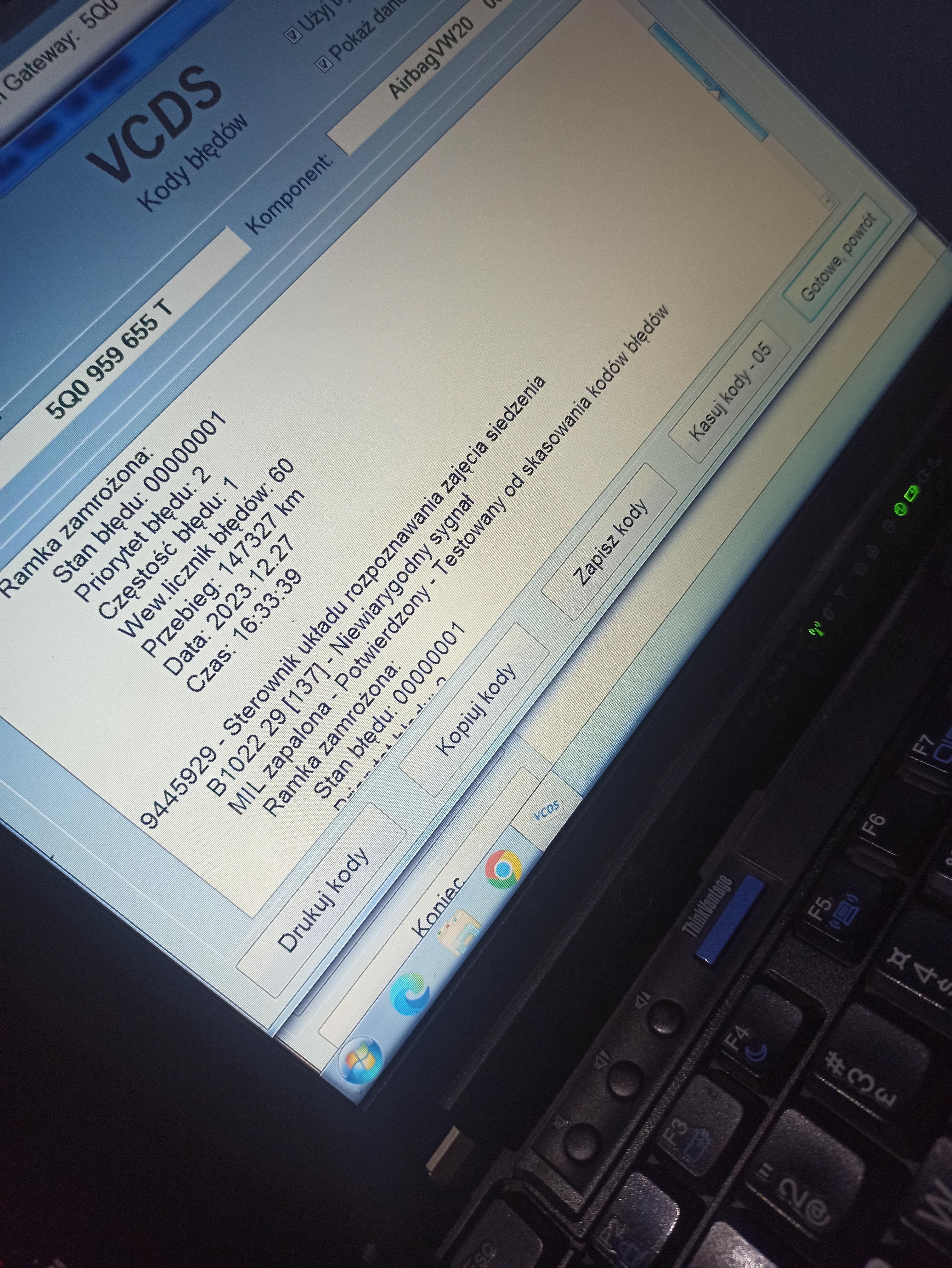

    Witam. golf 7 GTI 2015r. wersja USA. Zapaliła sie kontrolka airbag, błedy:
    9445929 (B102229) Sterownik układu rozpoznawania zajęcia siedzenia
    9573376 (B121400) Ograniczenie działania układu rozpoznawania zajęcia siedzenia
    Z tego co sie dowiedziałem to czujnik zajęcia znajduje sie w macie ogrzewania fotela, wiec sie tam dobrałem i sa tam, tylko dwa przewody do czujnika temperatury i dwa przewody do grzałki.
    Ma ktos wiedze, jak ten system działa, jak jest zbudowany, jak to sprawdzic?
    https://www.golfmk7.com/forums/index.php?threads/recaro-sporster-cs-install-mk7-gti.360636/
    na tym forum, ludzie wymieniali fotele na kubełkowe, przekladajac maty grzanych foteli i nie mieli kłopotu z czujnikiem zajętości fotela.
