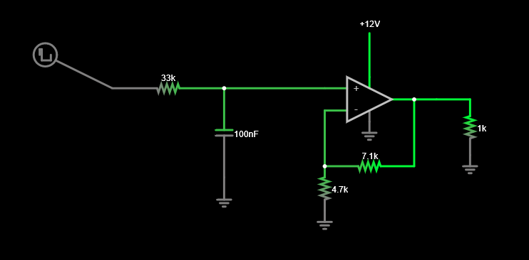

    Kontynuując moją propozycję. Do wyjścia PWM mikrokontrolera podłączasz taki oto układ:
    Schemat układu wzmacniacza operacyjnego z PWM.
    Rezystor wyjściowy 1K nie jest wymagany. Użyty został tylko w celu symulacji).
    Rezystor 7.1K zamieniasz na rezystor nastawny liniowy 10K i z jego pomocą ustawiasz 10V na wyjściu przy 100% PWM zadanym przez mikrokontroler.
    Jako op-amp może pracować popularny LM324.
    Mikrokontroler musi być zasilany ze stabilizowanego napięcia (przy wykorzystaniu Arduino, płytki te mają wbudowane stabilizatory).

    Jeszcze tylko małe pytanie. Filtr RC ma być na wyjściu a op-amp na wejściu do arduino przed enkoderem, dobrze rozumiem?
  • #29 20890723
    gps79
    Poziom 37  
    Posty: 2186
    Pomógł: 494
    Ocena: 786
    - Enkoder (A, B, GND) podłączasz do wejść 2, 3, GND w Arduino.
    - Wyjście 11 (PWM) i GND w Arduino podłączasz do układu (filtr RC + op-amp) z postu #10.
    - Endstop podłączasz do wejść 5 i GND w Arduino.
    - Przycisk podłączasz do wejść 4 i GND w Arduino
