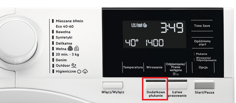

    magdaost2021 napisał:
    płukanie to ma masakryczne jeśli chodzi o poziom wody i skuteczność.
    Może w takim razie warto poszukać pralki z opcją dodatkowego płukania dla większości programów.
    Bosch i Elektrolux złego słowa nie mogę powiedzieć
    Np. AEG/Electrolux
    Panel sterowania pralki z opcją dodatkowego płukania.

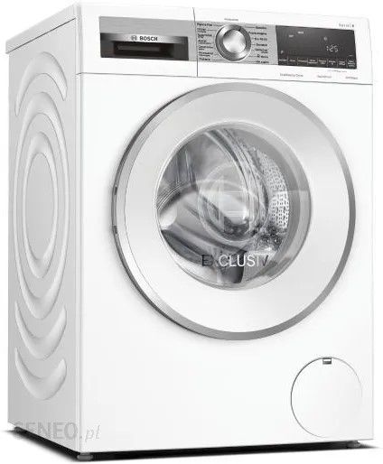

    No to może coś ja ze swojego podwórka, poprzednia pralka Bosch SMV 69N20 EU chodziła bezawaryjnie przez 10 lat, teraz od 1,5 roku mam Bosch WGG1440EPL i ma wszystko co potrzeba, tak myślę, i ma to o czym pisałaś, dodatkowe płukanie, włączasz je przy rozpoczęciu prania i gotowe, poniżej opis z neta.
    "Pralka Bosch Serie 6 WGG1440EPL
    Klasa energetyczna: A, Kolor: Białe, Ładowanie: Od frontu, Kierunek otwierania drzwi: Lewo, Prędkość: 1400 obr./min., Ładowność: 9 kg, Szerokość: 59,8 cm, Wysokość: 84,8 cm, Głębokość: 59 cm, Funkcje: Opóźnienie startu pracy, Regulacja prędkości wirowania, Wskaźnik czasu do końca programu, Czyszczenie bębna, Automatyka wagowa, Mniej zagnieceń (łatwe prasowanie), Kontrola zrównoważenia wsadu, Programy: Bawełna, Delikatne, Jeans, Syntetyki, Wełna, Program szybki, Eco 60°, Eco 40°, Mix, Pranie wstępne, Czyszczenie bębna, Płukanie, Wirowanie, Higiena, Zastosowane technologie: Silnik EcoSilence Drive, Wody na cykl: 48 litrów"
    Pralka Bosch Serie 6 WGG1440EPL w kolorze białym, widok z przodu.

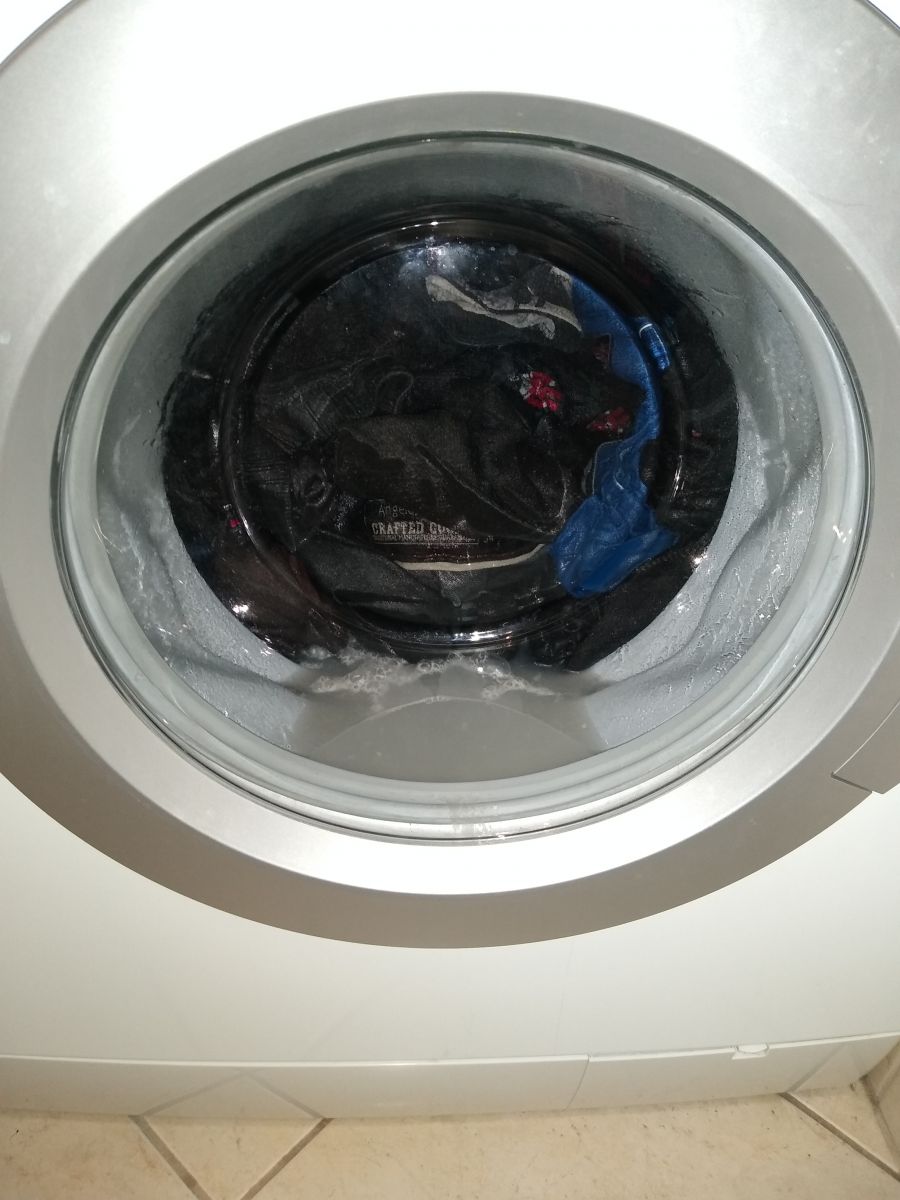

    A dokanczajac temat malej ilosci wody w pralce :
    Pranie w bębnie pralki z widoczną wodą
    Tyle wody na zasadnicze powinna brać kazda pralka.
    A dobrze wiemy ile biora.
    Przy hydrostacie klasycznym szlo podniesć poziom wody.
    Przy elekteonicznym to już nie jest takie proste..
