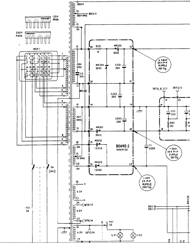

    Witam. Ostatnio udało mi się dostać stary transformator firmy parmeko. Podobno pochodzi z oscyloskopu lampowego i chciałbym użyć go do budowy wzmacniacza. Waga około 4kg i 26 wyprowadzeń. Niestety nigdzie nie znalazłem żadnych informacji ile ma mocy itp. Może ktoś posiada jakiś katalog gdzie mógłbym je znaleźć?
    Tutaj pomiary rezystancji uzwojeń. Czy 16-17 to zasilanie 110V a 15-17 to 220V?

    Jeśli to jest transformator sieciowy na rdzeniu EL, to rezystancja uzwojeń 11-12 oraz 13-14 wskazuje, ze to jest - dzielona na dwa uzwojenia 110V - uzwojenia pierwotne, wskazuje również, ze moc transformatora jest bliżej 400VA, niż 200VA.
    Rezystancja uzwojenia WN jest wielka, bo jest nawinięte przewodem nie grubszym, niż 0.1 mm, uzwojenie jest dzielone, być może dla uzyskania napięcia ogniskowania.
    Dla lampowego wzmacniacza akustycznego te napięcia są nieprzydatne; za wysokie, o za małej wydajności prądowej (prąd plamki poniżej 1mA).

    Prawdopodobnie chodzi o brytyjski oscyloskop firmy Solartron a nie Solaris. Parmeko też jest firmą brytyjską więc coś zaczyna się kleić.
    Pozostaje przekopać się przez dostępne w sieci schematy Solartronów i może da się rozpracować ten transformator.

    Chyba trafiłem, pierwszy z brzegu, Solartron CD1400
    Schemat elektryczny z widocznymi połączeniami transformatora i przełącznika napięć.
    Wiedziałem że przełączniki napięć zasilania bywały skomplikowane, ale to co widać na po lewej stronie, to nie przełącznik, to jest centrala telefoniczna :D
    12 możliwych połączeń uzwojeń transformatora

    Ze schematem przed oczami - autor tematu nie powinien mieć problemów z wyborem odpowiednich uzwojeń do zasilania lamp.
