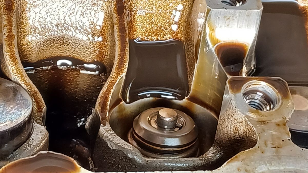

    Z kolei trzonki zaworowe z dużym luzem wyglądają tak:
    Jak regulować luzy zaworowe w Kia Rio 2012 1.4 G4FA z nietypowymi wartościami?

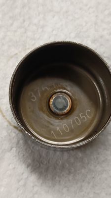

    Wszystkie denka popychaczy są jak to:

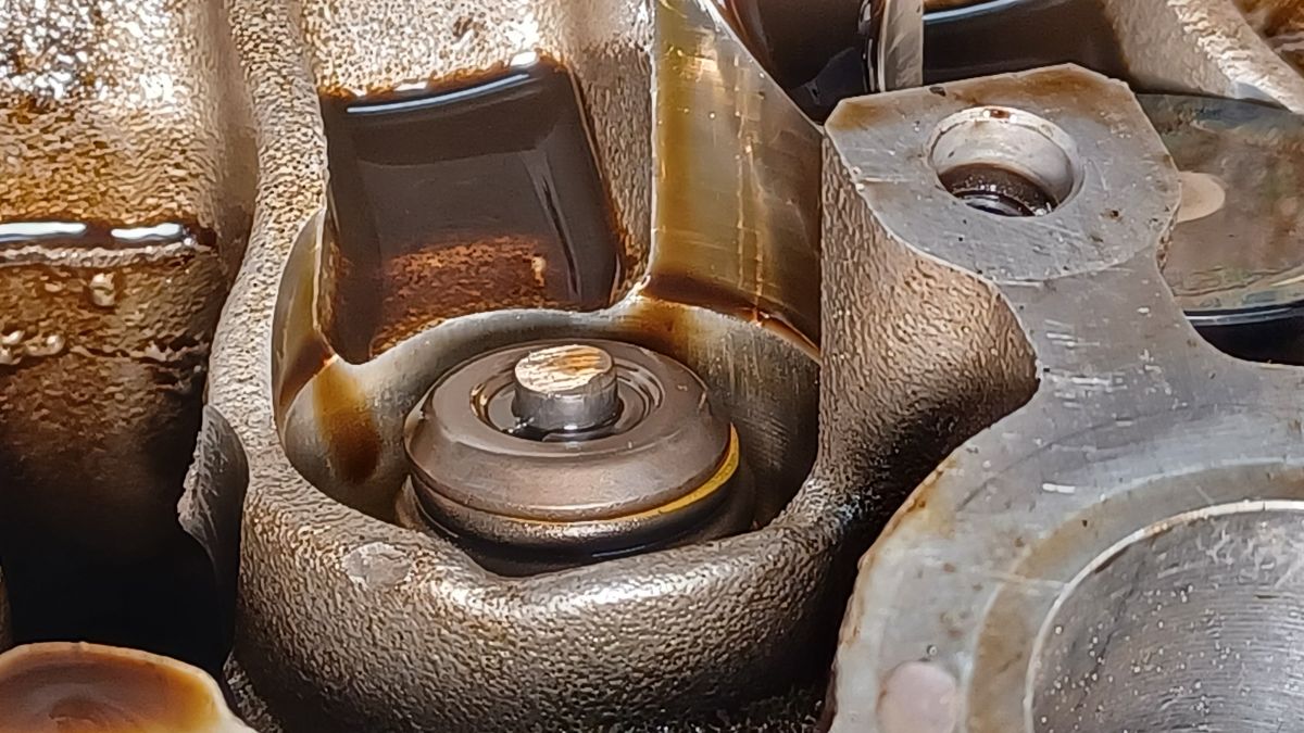

    Nie ma śladu zużycia, pomiary popychaczy wykazują maksymalnie 0,005mm odchyłki od ich wymiaru. Zawory z którymi nie ma problemu są takie:
    Wygląda to na czyjeś celowe działanie, bo nie potrafię inaczej logicznie wytłumaczyć jak może się trzonek zaworu w taki sposób zużyć i to jeszcze przy jednoczesnym zerowym uszkodzeniu popychacza.
    Problem został rozwiązany na piechotę, czyli poprzez założenie na 6 zaworów maksymalnie grubych popychaczy 3,6mm. w jednym przypadku nie udało się zejść do normy, ale to i tak lepiej niż 0,7mm.
    Masz rację, wygląda to na to, że jakiś janusz zabrał się za regulację luzów zaworowych. Nie powinno się korygować wymiaru trzonka zaworu. Jeżeli jest już taki mus, bo nie ma odpowiedniej szklanki (popychacza), to należy odpowiednio skorygować wymiar szklanki i wtedy ta szklanka przypisana jest tylko do tego konkretnego zaworu - tutaj przy montażu prawdopodobnie zostały zamienione szklanki i stąd taki kosmiczny luz.

    gaspaccio
    Posty: 329
    Pomógł: 35
    Ocena: 93
    Nie sądzę że to wykruszenie, 6szt jest takich i mało prawdopodobne zęby się wykruszyły wspólnie w okolicach 0,3mm. To włoscy mechanicy (kowale) tak skorygowali luzy zaworowe szlifując trzonki.
