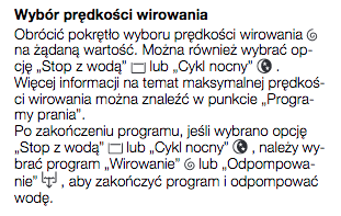

    Pralka Electrolux EWB95205W.
    Woda w pralce po zakończeniu cyklu nie spuszcza wody.
    Dopiero gdy wyłączę program na zero i przełączę na moduł spustu wody lub odwirowanie, to woda jest odpompowywana.
    Filtr jest czysty, pompa działa sprawnie, rura odpływu jest drożna.
    Jaka może być przyczyna awarii:
    - moduł sterujący,
    - elektrozawór,
    - czy hydrostat?

    Instrukcja korzystania z opcji prędkości wirowania w pralce.
    Czasem nie są włączone opcje: "Cykl nocny" lub "Bez płukania"?
    Instrukcja obsługi...

    Przychylam się do tego co pisze kolega wyżej, z opisu pasuje jak ulał do aktywnej funkcji zatrzymania w kąpieli piorącej.
