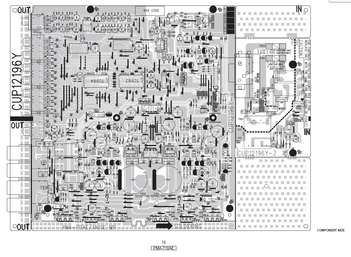

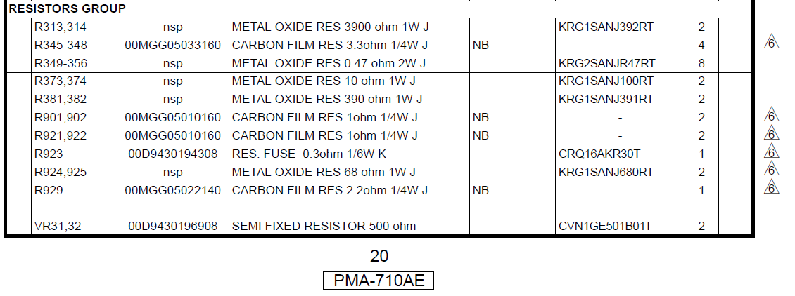

    Tak - raczej potrafię rozpoznać.
    Na liście elementów nie widzę takiego oznaczenia:
    Tabela z listą rezystorów oznaczonych jako R313, R314, itd.
    Nie wiem, czy to właściwy schemat?
    Schemat płyty drukowanej ze skomplikowanym układem elektrycznym i oznaczeniami komponentów.

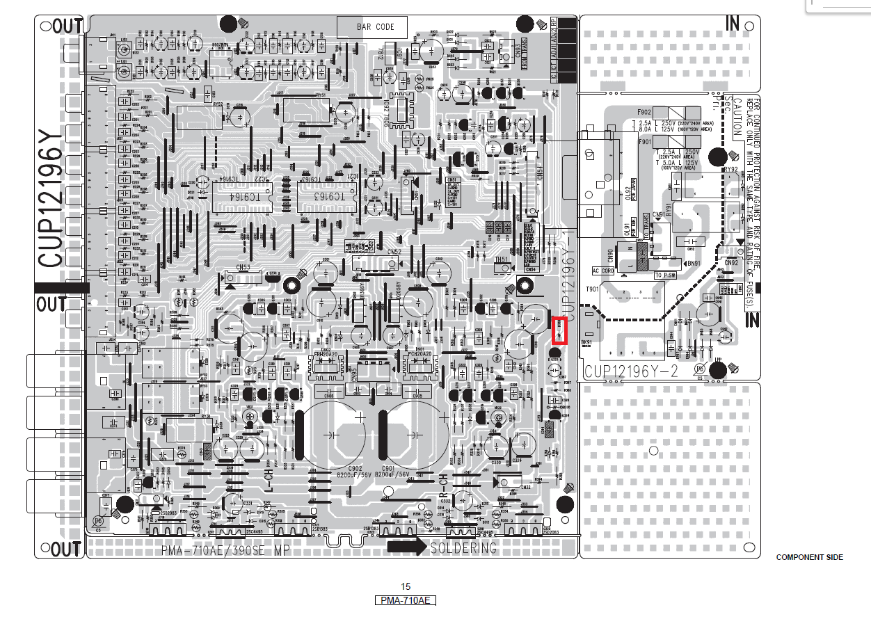

    To chyba ten element?
    Schemat płytki drukowanej z zaznaczonym elementem
    Należy odlutować jedną z nóżek tego opornika i wykonać test bez podłączonych kolumn?
    Na tej liście nie ma wielu elementów.
    To nie schemat tylko widok płytki od strony elementów.
    Tak, to ten.
    Tak właśnie nalezy zrobić oraz zaobserwować czy przekaźnik się wyłaczy tak jak to robił wcześniej.

    Wylutowałem wskazany opornik.
    Po ok 2 godzinach pracy wzmacniacz nie przełączył się w stan awaryjny.
    Reszta testu w dniu jutrzejszym.
    Do wzmacniacza nie było nic podpięte.
    Żadne wejście oraz wyjście.
  • #16 20904513
    SlawekKedra
    Posty: 16655
    Pomógł: 1568
    Ocena: 1928
    Ok, o to właśnie chodziło.

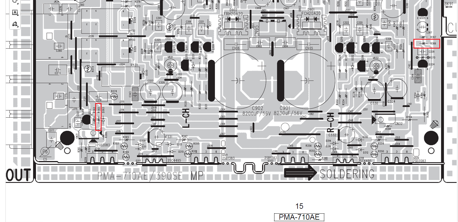

    Co do kolejnego testu:
    1. Czy chodzi o zaznaczone poniżej oporniki?
    Schemat wzmacniacza z zaznaczonymi opornikami.
    2. Czy wylutować obydwa i uruchomić wzmacniacz? Czy testować je pojedynczo/oddzielnie (tj. najpierw 365 a po wlutowaniu dopiero 366)?
  • #18 20905007
    SlawekKedra
    Posty: 16655
    Pomógł: 1568
    Ocena: 1928
    rk_1980 napisał:
    Czy robić już ten drugi test?
    Tak, zrób ten drugi, w razie potrzeby powtórzymy ten pierwszy później.
    Tak
    Wylutuj od razu obydwa.
