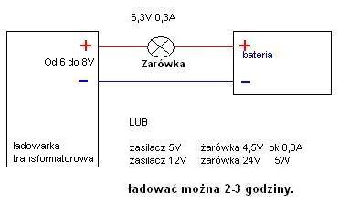

    Witam!
    W jaki sposób można "na krótko" ładować baterie z tel. e365?
    Można bezpośrednio ładowarke podłączyć do styków baterii czy zastosować
    jakiś układ wcześniej?
    Pozdrawiam!

    Mam orginalną ładowarke z tym,że bateria ma 4 styki, jak sprawdzić do których podłączyć ?

    Ja bym nie podłączał ładowarki pod baterię. Ta ładowarka ma wydajność 750mA, więc bez problemu może uszkodzic baterię. Z tego co wiem to układ ładowania jest w telefonie , który steruje prądem ładowania. Może się mylę, ale lepiej zaczekaj na inne opinie.
    Jeśli już chcesz ładować "bezpośrednio" to proponował bym ładowarkę transformatorową (może być chińska), ale przez małą żarówkę która ograniczy prąd ładowania.
    • Jak ładować baterię telefonu LG E365 bezpośrednio przez styki? lad.JPG (12.47 KB) Musisz być zalogowany, aby pobrać ten załącznik.

    Posiadam też inną ładowarkę, Output 5v/ 300 mA.
    Może tym będzie lepiej ?
    Użyłem tej ładowarki, ładowałem godzine (troche sie grzeje ładowarka) i działa.
    Mam nadzieje,że nie będzie to miało tragicznych skutków ubocznych.
    Pozdrawiam!

    Zgodnie z prośbą odpowiadam i zamykam:
    Baterie podłączyłem bezpośrednio do ładowarki (Output 5v/ 300 mA)
    i tak baterię ładuje. Nie zauważyłem aby działo się coś złego.
    Pozdrawiam i dziękuję za pomoc.
