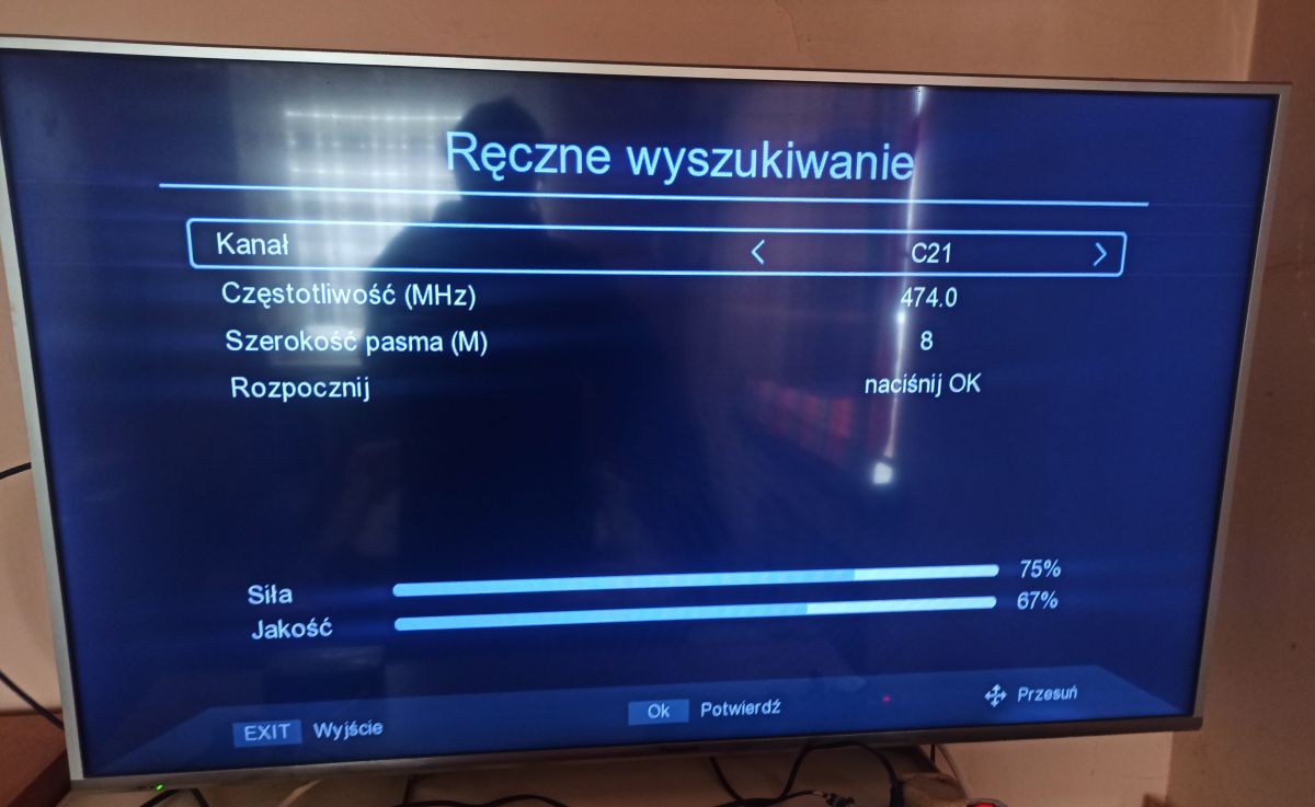

    C5 pokazuje się za każdym razem kiedy wejdę w wyszukiwanie ręczne i jak na złość na np C21 mam teraz jak na zdjęciu.
    Rozgałęźnik mam na trzy TV bo jest i trzeci odbiornik sygnału ale że nie jest używany to odliczyłem przewód antenowy.
    Jak go podłącze nic to nie zmienia.
    Czyli z tego co czytam antena jest do wymiany.
    Co jeszcze jest do poprawy?
    • Brak sygnału DVB-T2 na obu dekoderach - co może być przyczyną? IMG_20240111_104858.jpg (2.03 MB) Musisz być zalogowany, aby pobrać ten załącznik.
    Na a jak masz na pozostałych kanałach? k.21 to akurat kodowany mux-4 (odbierzesz tylko Polsat News Polityka - poz.118 na liście)
    W pierwszej kolejności zaglądnij do puszki antenowej. Mogła tam zgromadzić się woda, która "przy okazji" przedostała się do przewodu (wówczas jego wymiana). Może coś zardzewiało, zaśniedziało. Wszystkie elementy instalacji do dokładnego przeglądu - szczególnie złącza F (najlepiej zarobić od nowa).

    C7:
    siła 75
    jakość 77
    C23
    siła 76
    jakość 66
    Puszkę rozbierałem i jest sucha.
    Pomierzyłem płytkę miernikiem i jest ok.
    Kable też pomierzone, fki sprawdzone.
    Antenę ustawiał fachowiec.
    Zainstalowałem sobie z ciekawości aplikacje Emimaps od nadawcy sygnału firmy Emitel i ustawienie anteny jest dobre.
    Podpiąłem też jeden z dekoderów bezpośrednio do anteny z pominięciem rozgałęźnika, delikatnie przedstawiałem antenę prawo, lewo i nic lepiej z parametrami sygnału nie poprawiało się, więc ustawiłem tak jak była.
    Taka dziwna sytuacja z sygnałem i zanikiem obrazu dzieje się kiedy pada a teraz był mróz, opady śniegu i tak sobie myślę że na kierunku gdzie skierowana jest antena rosną trzy drzewa iglaki ( widać je na zdjęciu ).
    Czy nie jest tu problem, bo kiedy pada drzewa mogą stanowić "ścianę" dla sygnału.

    Ekran telewizora z ustawieniami ręcznego wyszukiwania kanałów.
    Tak jak na tym zdjęciu przeszukaj kanały jak podano 7,21,23,24,41,43. Ten 7 możesz na razie opuścić bo antena jest tylko na UHF.
    Na pilocie strzałkami Lewo-Prawo zmieniasz to C21 itd. i później strzałkami w dół na szukaj i OK..

  • #26 20904093
    qwazarpl
    Posty: 1007
    Pomógł: 37
    Ocena: 270
    I znowu się zaczęło.
    Nagrałem film jak to wygląda.
    Obraz tak jak widać a przez dźwięk programu przebija inny dźwięk.
    Co to tropo i SFN?
  • #27 20904139
    _kli_
    Poziom 41  
    Posty: 5341
    Pomógł: 762
    Ocena: 1040
    Tropo to zwiększona propagacja, która powoduje że do anteny okresowo może docierać sygnał z innych nadajników. Nie zawsze jest on pożądany - szczególnie, gdy nadajniki pracują w sieci SFN, czyli nadają tą samą treść (mux) na tej samej częstotliwości - https://pl.fmuser.net/content/?2287.html.
  • #28 20904533
    rnb_bolii
    Posty: 4173
    Pomógł: 635
    Ocena: 1177
    A przy tym rozdzielaczu, pobliżu jest jakiś ruter WI-FI.... ? Ja wiem że nie ta częstotliwość(ale palnołem)... Ale.....
    A antena napewno do góry "nosem". Chodź przy tej odległości... Może jednak za mocna antena.
  • #29 20904538
    qwazarpl
    Posty: 1007
    Pomógł: 37
    Ocena: 270
    W pobliżu nie ma żadnego routera.
    Co znaczy do góry nosem?
    #30 20904542
    rnb_bolii
    Posty: 4173
    Pomógł: 635
    Ocena: 1177
    No że antena do góry ku kierunku nadajnika. Ale przy tej odległości nadal twierdze że za silny sygnał...
Użytkownik zgłasza problem z zanikającym sygnałem DVB-T2 na dwóch dekoderach, mimo prawidłowego ustawienia anteny kierunkowej na nadajnik Wisła Skrzyczne, oddalony o 13 km. Poziom sygnału wynosi około 82% siły, ale jakość spada do 0%. Użytkownik sprawdził wszystkie elementy instalacji, w tym antenę, przewody i rozdzielacz, jednak problem nadal występuje. Wskazano na możliwość, że sygnał może być zakłócany przez rosnące w pobliżu drzewa iglaste oraz na konieczność przeglądu symetryzatora i jakości przewodów. Użytkownik rozważa wymianę anteny, ale niektórzy uczestnicy dyskusji sugerują, że antena może być dobrze ustawiona, a problem leży w innych elementach instalacji. Wskazano również na możliwość wystąpienia problemów z jakością sygnału w wyniku warunków atmosferycznych oraz jakości użytych komponentów.
