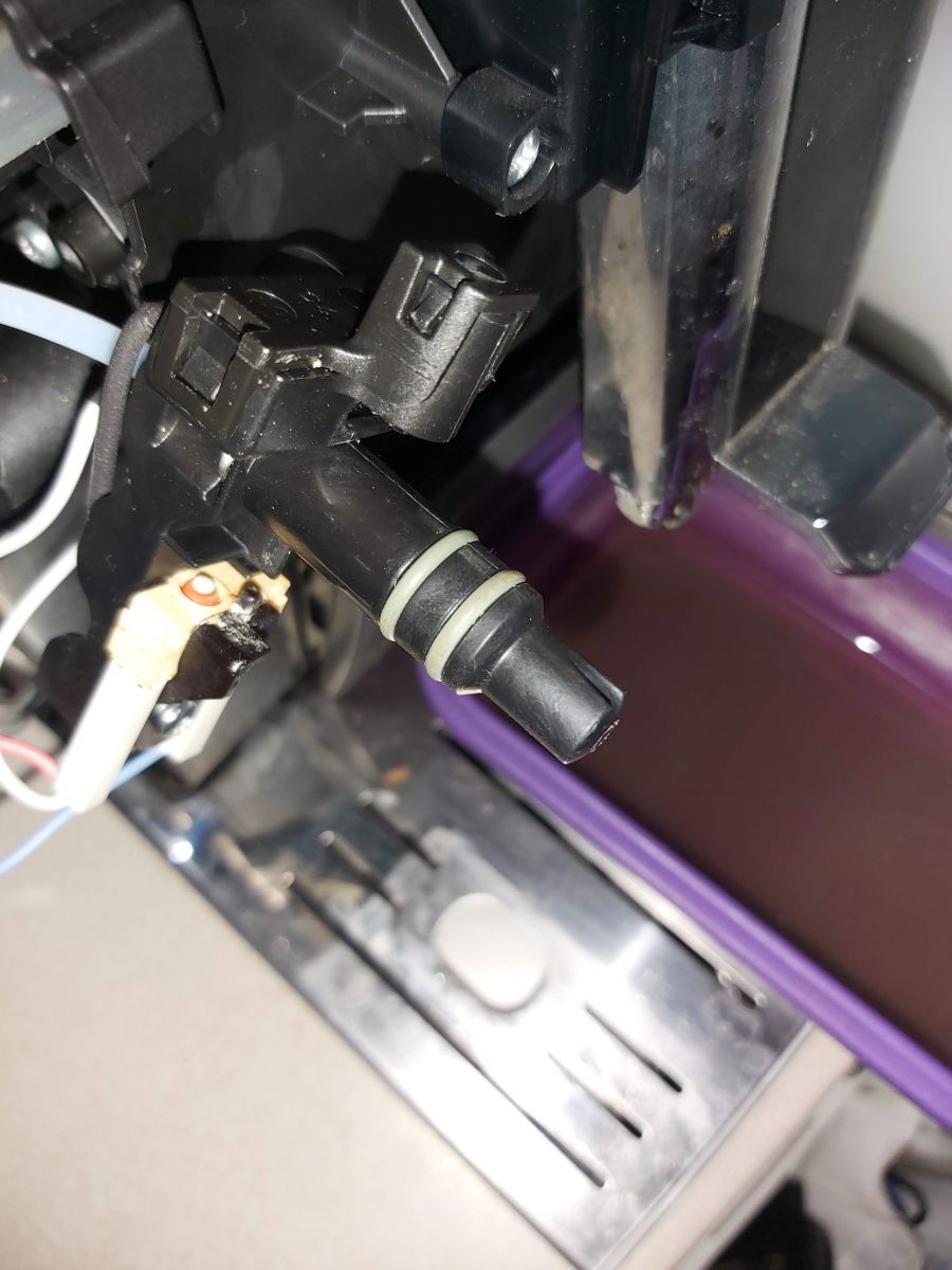

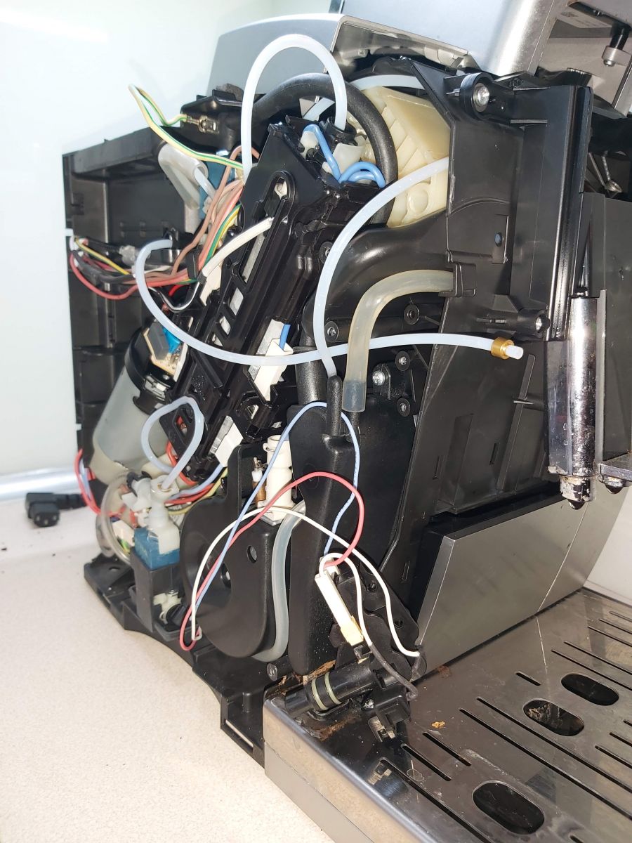

    Cześć, mam problem z ekspresem DeLonghi ECAM370.95.S. Stuknęły mu właśnie 3 lata użytkowania. Zaczął słabo spieniać mleko i dużo go pobierać. Tak jakby po prostu przelewał mleko ze zbiornika do kubka.
    Co już zrobiłem:
    - Pomierzyłem rezystancję elektrozaworów. Wszystkie 3, które zidentyfikowałem, mają około 2 kOhm.
    - Pomierzyłem rezystancję grzałek. Ta podłużna ma 45 Ohm, ta okrągła 37 Ohm.
    - Odkamieniałem ekspres.
    - Wyczyściłem pojemnik na mleko, dokładnie go rozbierając.
    - Odpiąłem "sprzęgło" spieniacza od ekspresu, wymyłem je.
    - Przy odpiętym "sprzęgle" testowałem, co leci z rurki, która je zasila. Leci para pod dość dużym ciśnieniem.
    Teraz jestem na etapie, że może bym coś kupił na wymianę, ale nie bardzo wiem, od czego zacząć.
    Jesteście w stanie coś podpowiedzieć? Będę wdzięczny za zainteresowanie.

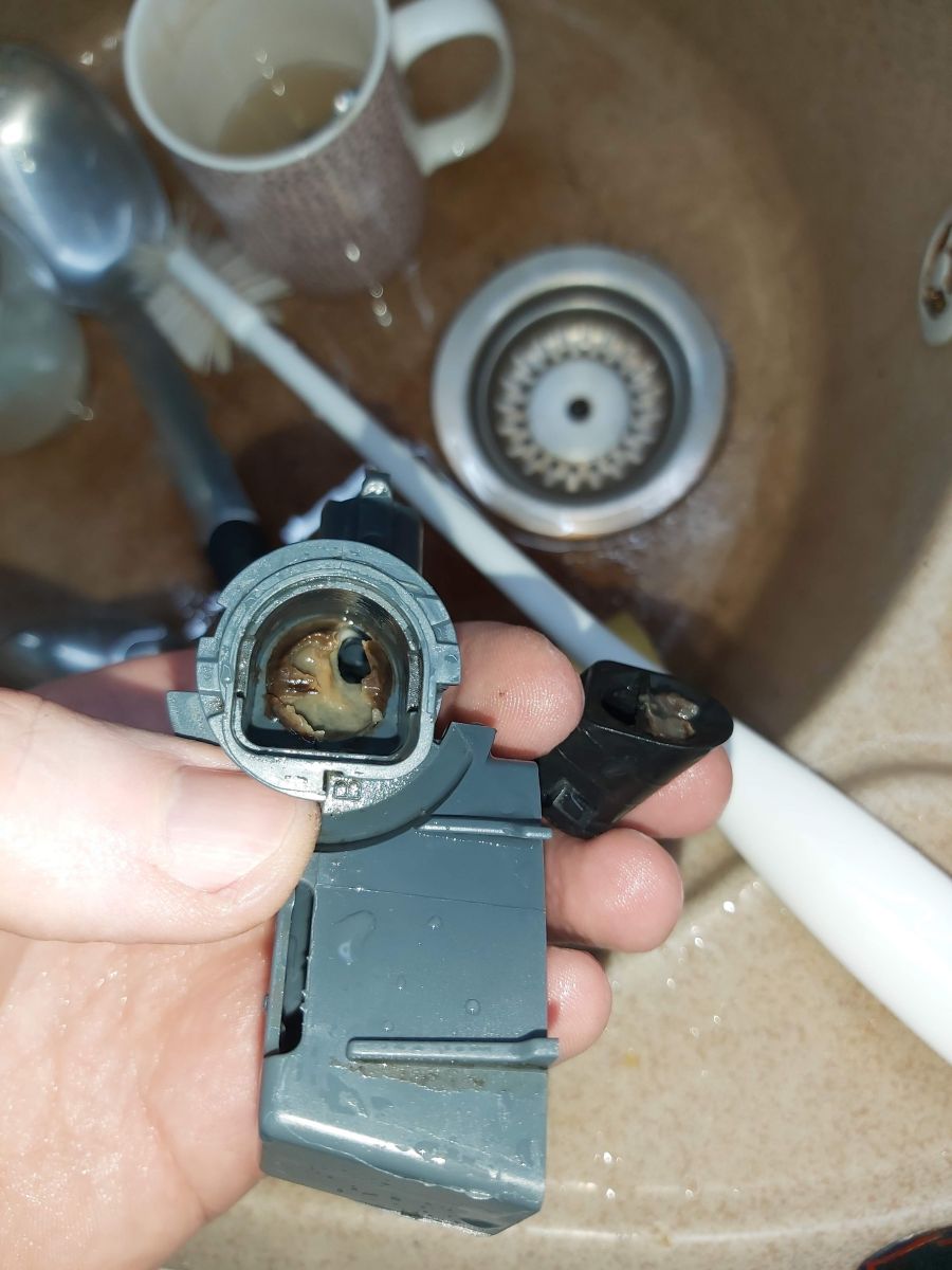

    Właśnie wczoraj jak czyściłem ten dzbanek, to sobie tak myślałem co się może w nim zepsuć ;-)
    Ale skoro tak mówisz, to oblecę sąsiadów - może ktoś ma taki sam. Jak nie, to się szarpnę na niego.
    P.S. W tym dzbanku było sporo syfu, ale czyszczenie nie pomogło.

    Na pewno jest coś zapchane. Ponieważ jeżeli leci mleko, to oznacza, że podciśnienie jest dobre. Więc wykluczam automat, tylko dzbanek.

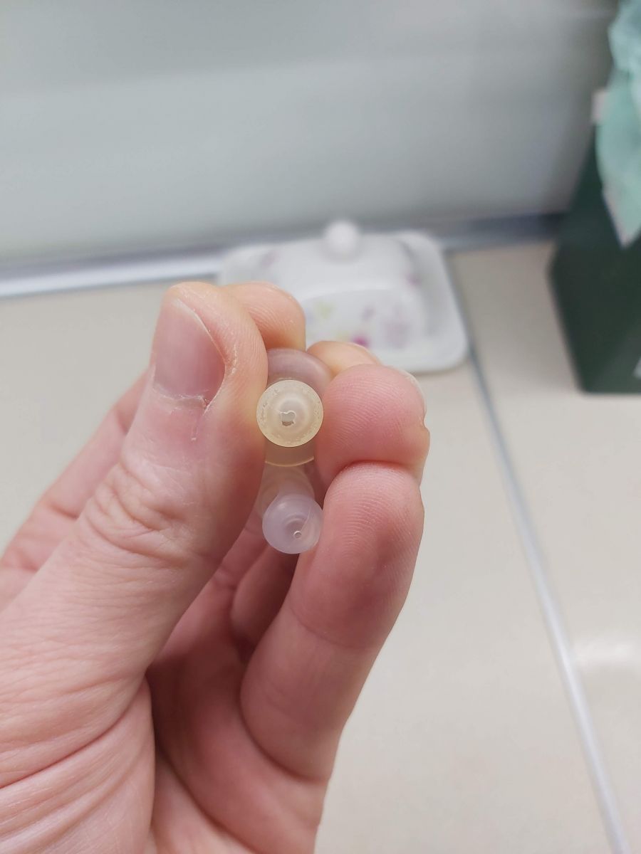

    Dziękuję, Twoja diagnoza była trafna. Wczoraj przyszedł nowy dzbanek i wszystko wróciło do normy. Niepotrzebnie rozkręcałem ten ekspres. :-) Spróbuję podmienić części ze starego dzbanka do nowego (rurkę, pojemnik, rurkę wylotową), bo bardzo mnie ciekawi, co spowodowało taki efekt.
    Edit: podmieniłem rurkę i bingo. Otworek, który idzie w stronę górnej części, był rozepchany, prawdopodobnie od czyszczenia wyciorem. Nie powtarzajcie tego błędu. Temat do zamknięcia.

    Temat rozwiązany, problemem była rurka pobierająca mleko w zbiorniku.
