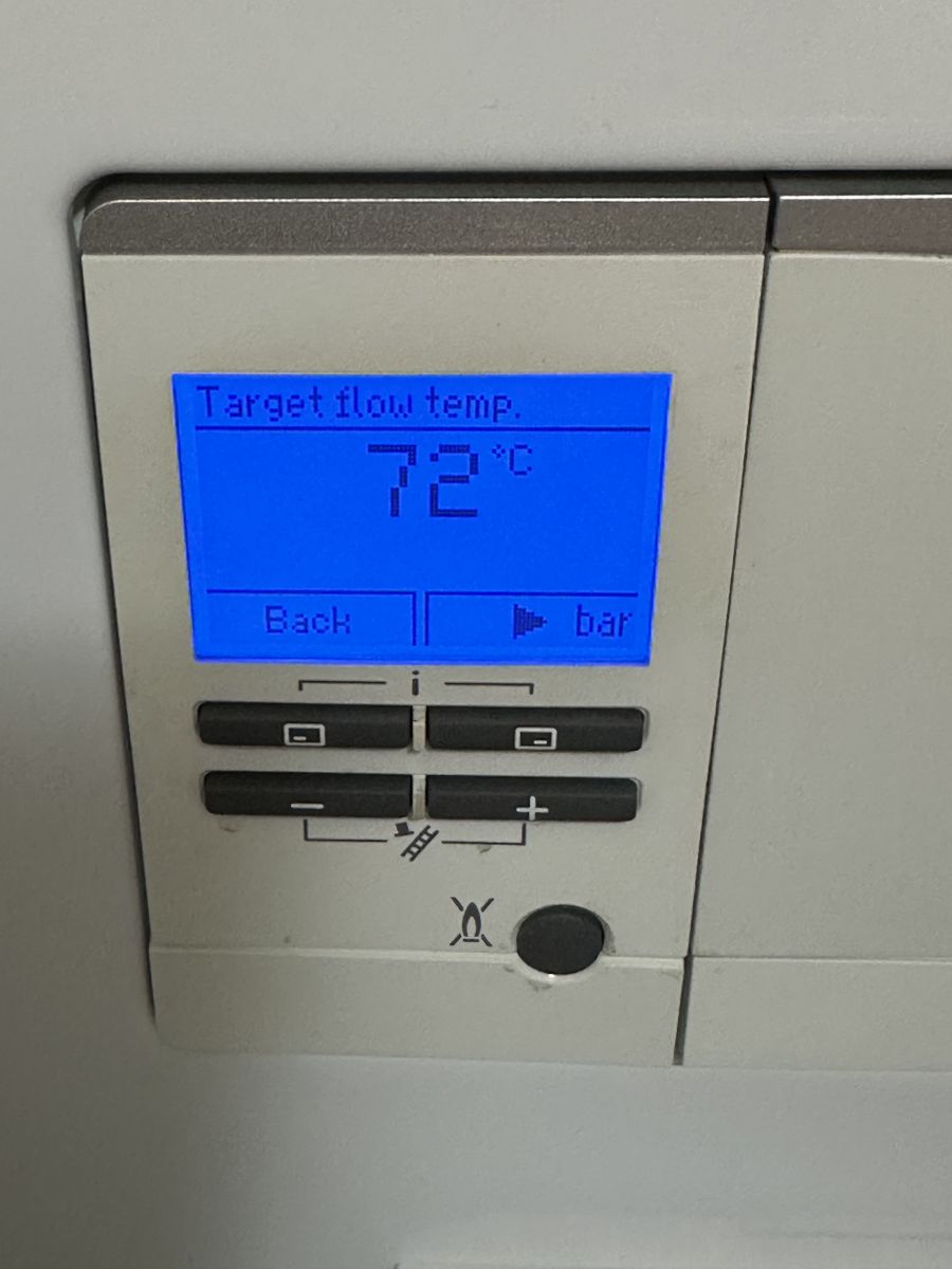

    Witam mam piec Vaillant ecotec plus. Od kilku dni mam problem z osiagnieciem wyższej temperatury niz 19 stopni. Termostat siemens rdj10rf. Zmiana temperatury na auto lub manual nie dziala. Grzejniki sa cieple. Woda rowniez. Ale temperatura nie chce sie podniesc. Poec jakby dzialal ale nie chce tak jakby sie zalaczyc. Wlasciciel domu, napisal mi prosze sobie zmienic temp na termostacie to sie podniesie 🤦‍♀️ mieszkam tutaj 7 lat a ten koles sobie chyba mysli,ze nigdy nie używałam termostatu. Czym mnie bardzo zdenerwował

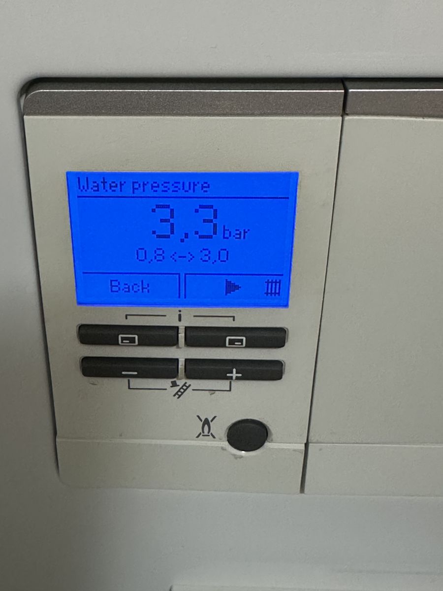

    Ciśnienie na kotle 3,3 bara (b.wysokie) Jaka jest wysokość pomiędzy najwyższym grzejnikiem a kotłem ?
    Na C.O masz ustawione 72'C jak szybko przyrasta temperatura na kotle jak zacznie grzać ?
    Albo jakiś zawór zakręcony lub filtr zanieczyszczony jeśli jest na powrocie z instalacji grzewczej.

    Wszystko zostalo ustawione przez gazownika. Jakis miesiac temu. Bo tez mialam problem z piecem ale wtedy nie grzal wogole. Byla ciepla woda, grzejniki sie najczesciej wlaczaly jak uzywalam wody np. Pralka, mycie naczyn. Jak przyjechal gazownik to stwierdzil ze wszystko ok. Bo jakims cudem piec sie naprawil. Dzisiaj rano termostat osiagal tylko temp. 19 nie chciala isc wyzej pomimo ze grzejniki byly gorace w calym domu. Teraz grzejniki ktore ogrzewaja dol domu (dwa) nie dzialaja i sa zimne. Ja sie kompletnie na tym nie znam. I nie wiem jak mialabym ustawic ten piec zeby zaczal dzialac. Resetowalam go ale nic to nie daje. Przepraszam ale nie rozumiem pytania na temat wysokosci grzejnikow do pieca?

    Pytałem o wysokość najwyższego punktu grzewczego względem kotła, aby ustalać ciśnienie statyczne. Bo 3,3 bary które wskazuje czujnik ciśnienia, sugeruje że to wysoki budynek, około 30 m. Ciekawe to ciśnienie 3,3 bary, bo przy 3,0 barach powinien otworzyć się zawór bezpieczeństwa. Może czujnik ciśnienia jest uszkodzony? Mój kocioł pracuje na ciśnieniu 1,0 bara, a mam mieszkanie.

    Ok teraz rozumiem. Mam dom dwupiętrowy. Bez podpiwniczenia. Na 3,3 bara dziala piec juz miesiąc. Gazownik tak ustawil. Chyba wychodzi na to,ze cos sie zepsulo i czeka mnie kolejna wizyta “gazownika”. Dziekuje za odpowiedzi.

    Niemożliwe, coś się zepsuło, albo po prostu upuść trochę ciśnienia.Spokojni wystarczy w zakresie 1 do 1,5 bara.

    Po pierwsze musisz upuścić ciśnienie. Nawet wyświetlacz o tym "mówi" 0,8 <->3,0
    Wyświetlacz pieca pokazujący ciśnienie wody 3,3 bara oraz zakres 0,8 3,0.

    Wyświetlacz pokazujący temperaturę CWU ustaloną na 65 stopni Celsjusza.
    DHW temp. to temp. CWU
    Kolejna sprawa to:
    Wyświetlacz pokazujący docelową temperaturę przepływu 72°C.
    Cokolwiek to ma znaczyć to tłumaczone jest jako "docelowa temp przepływu".
    Nie masz polskiej instrukcji i na piecu ustawionego polskiego języka?
    I jeśli się nie mylę to masz piec ecoTec plus.
    Dodatkowo pokaż jak masz ustawiony termostat i czy masz czujnik pogodowy.
