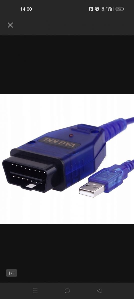

  • #4 20908738
    JayRo
    Posty: 2439
    Pomógł: 709
    Ocena: 954
    Wstaw zdjęcia swoich kabli, może któryś ruszy z programem VAGeepromprogrammer.

  • #6 20908764
    kamilruszala512
    Poziom 3  
    Posty: 7
    >>20908738
    Niebieski kabel diagnostyczny OBD2 z wtyczką USB i wtykiem do samochodu.
    Taki zwykły żeby skasować jakieś błędy
  • #7 20908791
    JayRo
    Posty: 2439
    Pomógł: 709
    Ocena: 954
    Na nim pójdzie VAGeepromprogrammer, pobierz sobie i testuj. Może to zająć kilka prób(otczytów), ale próba nie strzelba. A nóż się uda. Jak nie pójdzie z licznika, to np. z ECU. A jak będzie sytuacja jak opisuje kolega @spinacz, to trzeba będzie odczytać wsad z puszki immo i z niego pin.

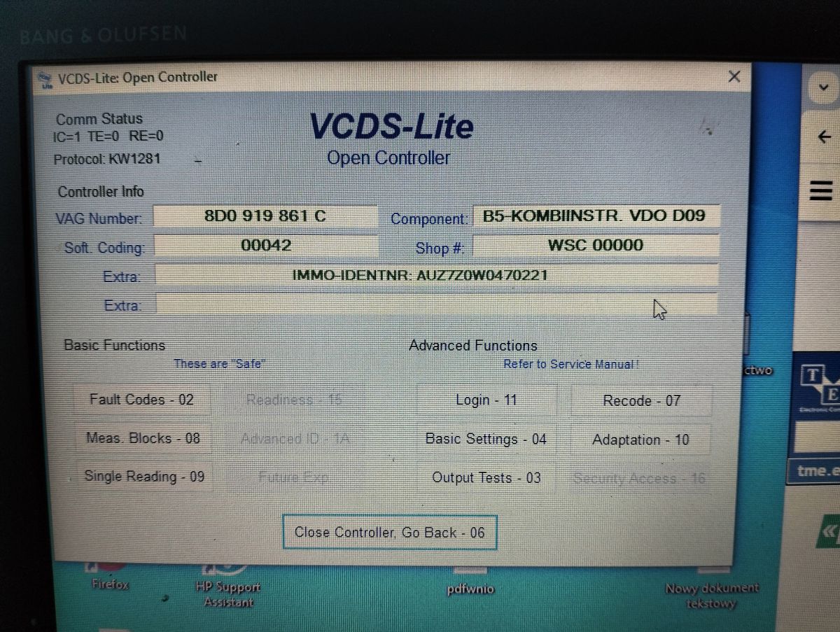

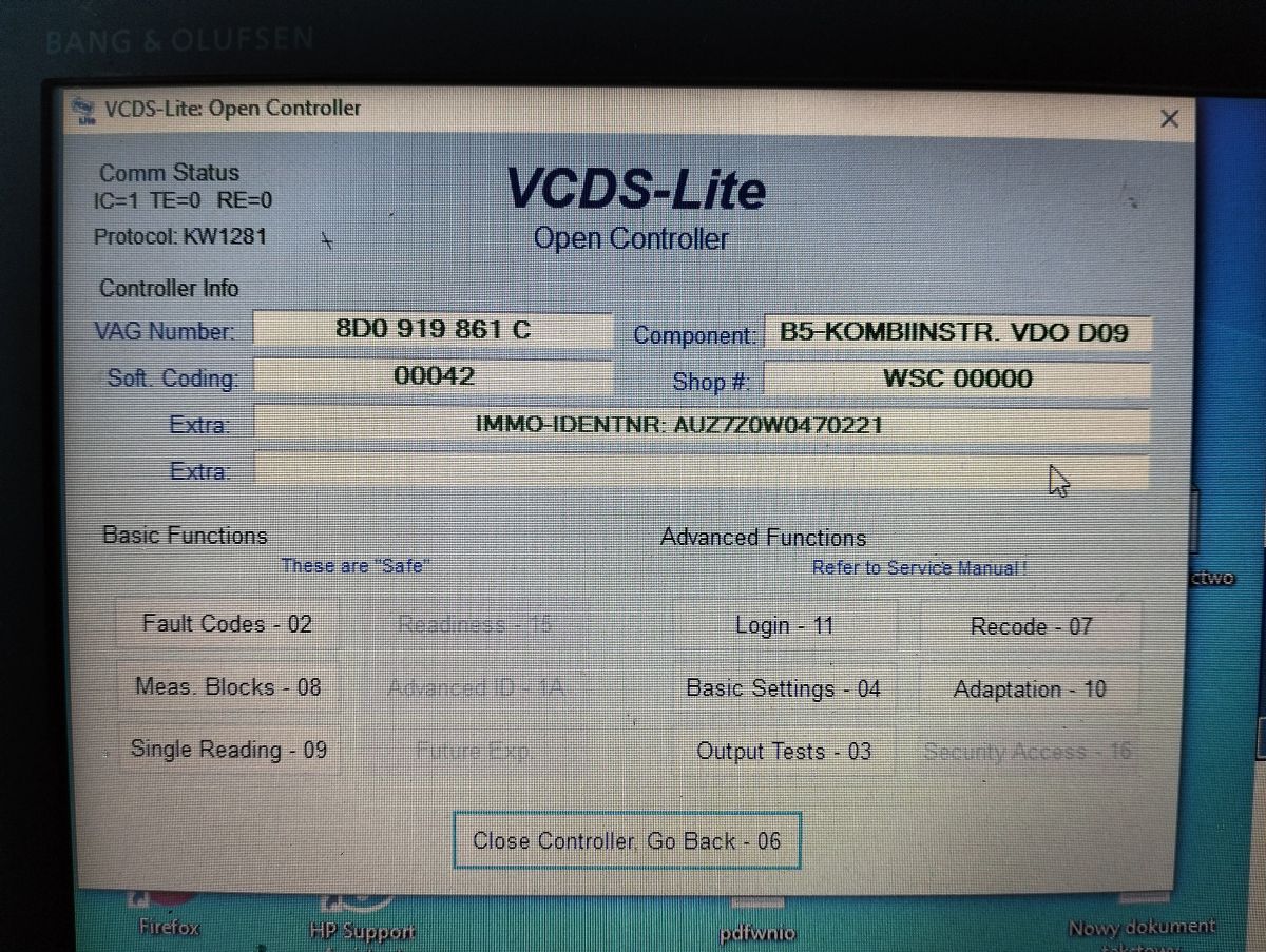

    Interfejs diagnostyczny VCDS-Lite z danymi kontrolera. Zrzut ekranu oprogramowania VCDS-Lite na komputerze
  • #14 20909038
    Jurek220
    Posty: 1365
    Pomógł: 157
    Ocena: 253
    Po numerkach wychodzi że pin jest w liczniku,a więc puchy brak.
    Można prubować czymś po złączu.
    Ja do tych starszych używam Super Vaga,łądnie wyciąga pin.
    Masz tam jakieś kabelki to kombinuj,może się uda.
    Pozdr.
